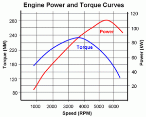

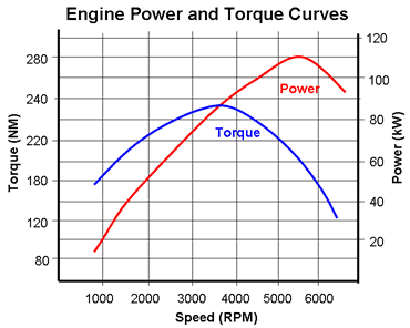

Populært innlegg SeaLion Skrevet 10. mai 2010 Populært innlegg Skrevet 10. mai 2010 Multipliserer man dreiemoment og hastighet får man effekten. Korrekt. Når motorerer effektmåles i en såkalt bremsebenk (SAE-måling), eller biler effektmåles på en såkalt rullende landevei (DIN-måling), så er det egentlig dreiemomentet (Nm) på veivakselen eller på hjula som måles for ulike turtall slik at man får en dreiemomentkurve, og deretter brukes en fast omregningsformel som gir effekten (kW/hk) for de samme turtallene. Dette kan se ut som dette (bensinmotor): Kurvene starter ved tomgangsturtallet for motoren og går opp til maksturtallet til høyre i figuren. Forbrenningsmotorer har alltid et tomgangsturtall, når bilen startes er det derfor nødvendig å bruke en kløtsj (manuelt gir) eller en momentkonverterer (automatgir) når bilen settes i gang fra stillestående, ellers kveles motoren og må startes på nytt. Formen på dreiemomentkurven og hvor høyt dreiemomentet er jevnt over avgjør det man kaller seigdragingsevnen. Dreiemomentkurven på denne bensinmotoren begynner relativt lavt og gir maks dreiemoment ved ca 3600 o/m (omdreininger per minutt), dette er typisk for bensinmotorer. Ved å bruke lavere gir og høyere turtall kan man kompensere for dårlig seigdragingsevne og heller dra last der makseffekten er, nemlig ved ca 5500 o/m. Dieselmotorer har en mye flatere dreiemomentkurve som starter høyt relativt tidlig, slike motorer klarer å trekke mye last allerede ved relativt lave turtall, men kan sjelden trekkes ut like mye på turtallet. Man må derfor ofte gire oftere med dieselmotor. Figuren viser kurvene for en BMW-diesel, maks dreiemoment ligger ved 2000 o/m (vesentlig lavere enn for bensinmotoren) og maks effekt allerede ved 4400 o/m. For å regne ut effekten (kW) ved et bestemt turtall ganger man dreiemomentet ved dette turtallet (Nm) med turtallet (o/m) og deler på vinkelkonstanten 9549 (regner man fra Nm til hk brukes vinkelkonstanten 7021). Vi kan bruke tallene fra BMW-motorens kurver for å se om dette stemmer: 400 Nm • 2000 o/m : 9549 = 84 kW ved 2000 o/m. Dette ser ut til å stemme med hvor effektkurven er i skjemaet ved 2000 o/m. 150 kW • 9549 : 4400 o/m = 326 Nm ved 4400 o/m. Også dette stemmer bra med hvor dreiemomentkurva er på dette stedet. Denne formelen er fast og gjelder alle typer motorer, for ethvert turtall kan man måle en dreiemomentverdi på veivakselen eller på hjulene og deretter regne ut effekten for det samme turtallet. For å sammenligne litt mer kan vi ta med en elbil, dette er kurvene for Tesla Roadster: Denne har en ganske uvant dreiemomentkurve som starter høyt allerede ved omtrent 0 o/m. I Teslaen er det derfor ikke nødvendig å bruke en kløtsj/tomgangsturtall for å komme i gang fra stillestående, det er bare å presse ned pedalen og la motoren jobbe fra stillestående. Elbiler er derfor total lydløse når de venter på grønt lys, for motoren står faktisk helt stille når bilen står stille. Og dreiemomentkurven er så godt som helt flat til 6000 o/m. Elmotorer er mye bedre på seigdraging enn forbrenningsmotorer og man behøver heller ikke gire de like ofte. Faktisk klarer de fleste elbiler seg helt uten gir, de gir uansett fullt skyv i hele turtallsregisteret fra stillestående til toppfart. Men selv for elmotorer gjelder dreiemoment-effektformelen så vi ser at effektkurven starter omtrent ved null ved 0 o/m og får sin topp litt etter der dreiemomentet begynner å synke. Akkurat dette kurvediagrammet er hentet fra USA der de måler dreiemoment i pundfot i stedet for Nm, så vinkelkonstanten er også et helt annet tall i omregningsformelen. Men i prinsippet kunne vi også her vist at effektkurven er et produkt av dreiemomentkurven og turtallet, som for BMW-dieselen og bensinmotoren. Som konklusjon kan vi derfor fastslå at dreiemoment og effekt egentlig bare er to sider av samme sak, for alle motortyper, og at lavt dreiemoment ved lave turtall kan kompenseres ved å øke turtallet for å få opp effekten. I Formel-1-motorer oppnås makseffekten ved ca 19000 o/m og de kveles lett ved turtall under 3000 o/m, for under der gir motorene knapt noe dreiemoment. Men så lenge førererne utnytter disse motorene ved høye turtall gir motorene et fantastisk skyv i et ganske bredt turtallsregister, til tross for manglende dreiemoment ved lave turtall. 11
