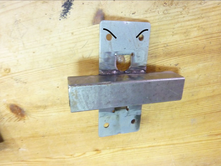

Looking good :) men en ting? sveiser du med elektrode?
Jeg ble fortalt i dag at dette er MIG sveising. Bruker ikke gassflaske ved siden av, ettersom jeg bruker gassfylt sveisetråd. Funker forsåvidt greit. Kan ikke sammenligne med TIG eller annen form for sveising, da dette er eneste måten jeg har brukt :p
Hvorfor så lang en skrue?
Ellers var jo det en grei måte å feste "glide-anordningen" til rammen uansett :thumbup:
Jeg regner med at du har noen måltegninger på lur et eller annet sted, hvorfor ikke legge ut dem også?
Håper du skjønner at det veggfestet der ikke er sveiset enda? :p
Håper du skjønner at sveising er seriøs business!
Igjen.. Beklager.
