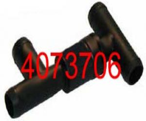

Exiter Skrevet 17. april 2010 Skrevet 17. april 2010 Jeg kan ikke med BMW, men se om du finner denne ventilen på slangene til varmeapparatet. Har du en slik, så er det nesten garantert den som har sviktet, og da vil nesten all kjølevæska sirkulere gjennom den istedet for registeret på tomgang.
