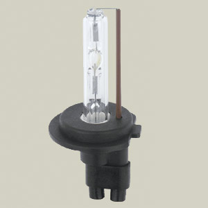

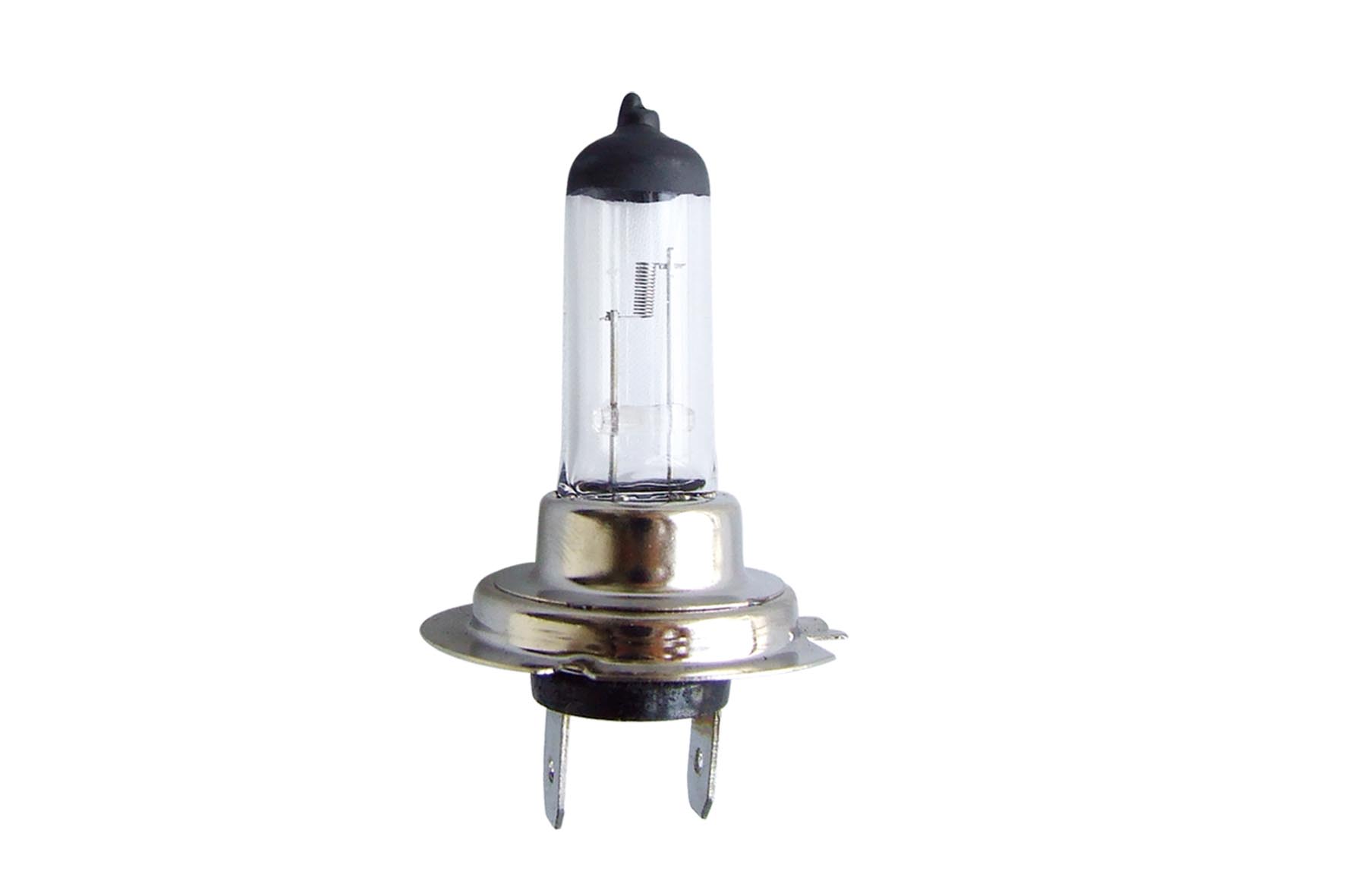

konduktans Skrevet 8. mai 2010 Skrevet 8. mai 2010 For det første, det er prosjektorlykter du snakker om. De styrer lyset vha linsen, ikke reflektoren. Dette er vanlig på nyere biler. "Xenon"(HID) slik du omtaler det, er kun selve pæren(med trafo og tenner). For å få lovlig HID på en bil, må den originalt ha montert høyttrykkslyktespylere og automatisk lyktejustering. Har ikke bilen det, er det ulovlig med HID. Altså, om de har sagt at bilen har lovlig HID, må bilen være iht overnevnte krav. Ulovlig HID er kun pæra og en ballast(en boks med ledninger). Om du følger ledningen fra pæra og ser en boks, har du ikke noe du skulle ha sagt, for da har bilen HID. Ikke lovlig, men HID nevertheless. Du kan også se på selve pæra om den er HID eller halogen. HID Halogen Sjekk pæra di, er den som den øverste, kan du glemme prisavslag. Er den som den nederste, begynner du og samle all dokumentasjon og går til sak. Det er praktisk talt umulig å få godkjent en bil med ettermontert HID, så du kan nok glatt få 20-30k avhengig av prisen på bilen. Lykke til
gxi Skrevet 9. mai 2010 Skrevet 9. mai 2010 (endret) Det du ser øverst der er ikke ei lovlig HID-pære, det er såvidt jeg kan se brenner fra DxS montert på H7-sokkel. Dette er de lovlige: D1S D2S D1R D2R I tillegg kommer D3 og D4 som ser ut som henholdsvis D1 og D2, bare at de er kvikksølvfrie. De er lyskompatible, men krever en annen tennkrets (for D4) og annen ballast (D3 og D4). Endret 9. mai 2010 av gxi
konduktans Skrevet 9. mai 2010 Skrevet 9. mai 2010 Jaja, det er sant. Men allikevel irrelevant. Poenget var at OP lurte på om h*n kunne klage, og ettersom han ikke gir inntrykk av å vite hva HID egentlig er, så ga jeg han en enkel måte å finne ut hva slags pære han har. Har den en "pinne" ved siden av "glasset", er det HID. Har den ikke det, er det halogen(eller LED).
gxi Skrevet 9. mai 2010 Skrevet 9. mai 2010 Poenget er at om man finner en slik pære som du viste til, så er det ikke et xenonlys man har, og man har like stor rett til å reklamere på det om det er en slik man finner.
konduktans Skrevet 10. mai 2010 Skrevet 10. mai 2010 Det er jo helt feil. Xenonlys(eller HID, som det egentlig heter), er en beskrivelse av pæren. Selger plikter riktignok å fortelle at den ettermonterte HID-pæra er ulovlig, men HID er HID uansett hvordan du vrir og vender på det. (Og HID = xenon)
