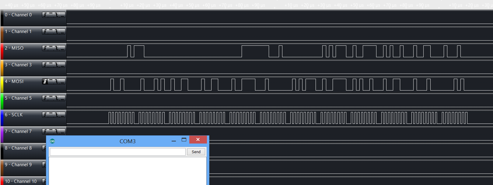

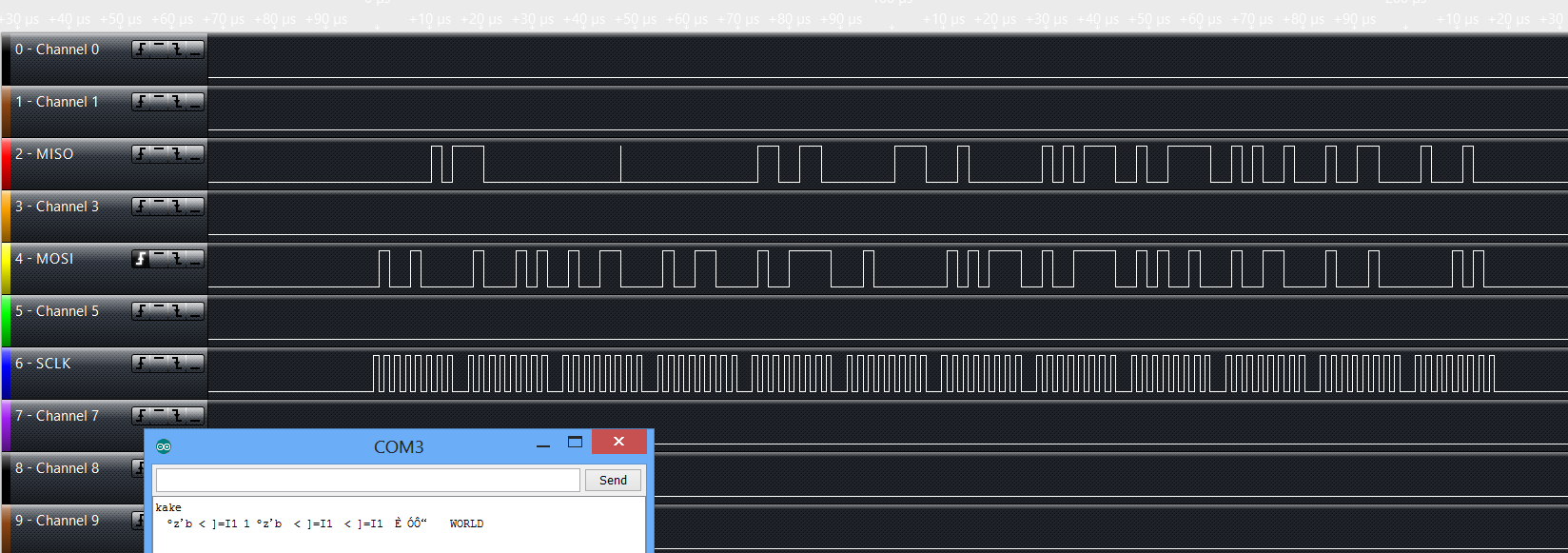

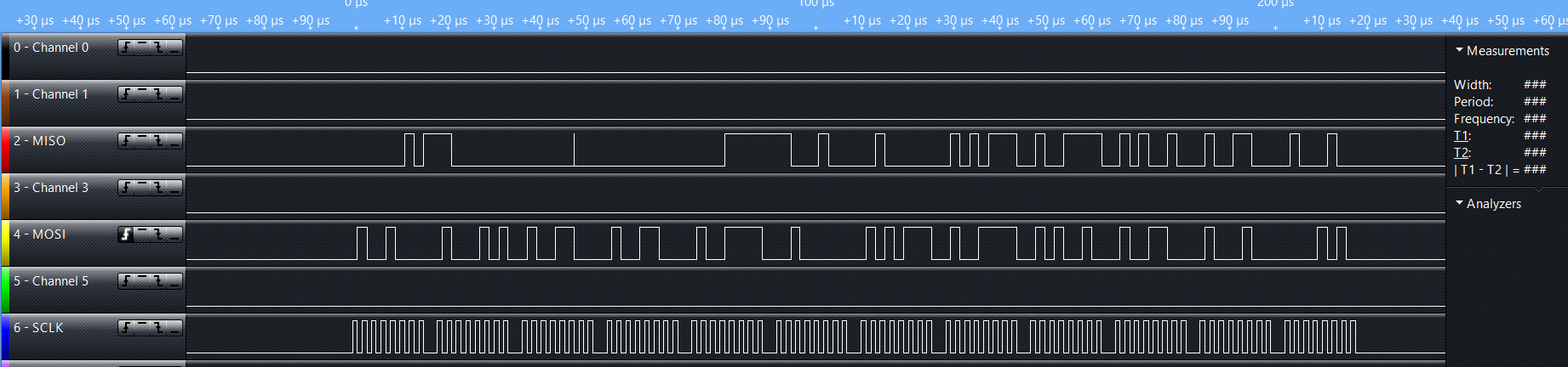

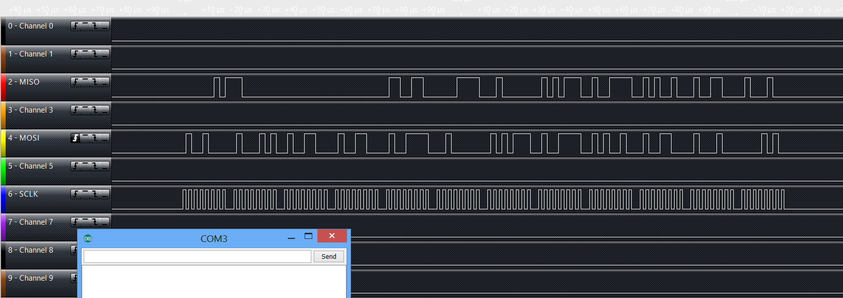

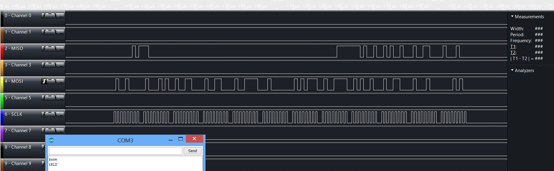

r2d290 Skrevet 28. januar 2014 Skrevet 28. januar 2014 Fikk tak i et logikk-analyse verktøy. Bilde en og Bilde 5 viser hvordan det typisk ser ut de få gangene arduinoen klarer å motta signal. De øvrige bildene viser hvordan det typisk ser ut når det ikke kommer noe tekst til seriell-monitoren. Jeg har et par ganger klart å skrive ut ordet "World" men ikke "Hello". Vanligvis viser den bare masse søppel, slik som dette: <]=I1SÈÓÔ“ÈÓÔ“ÈÓÔ“11<]=I111<]=I111<]=I1ÈÓÔ“11<]=I1‰‰äéêIˆ
