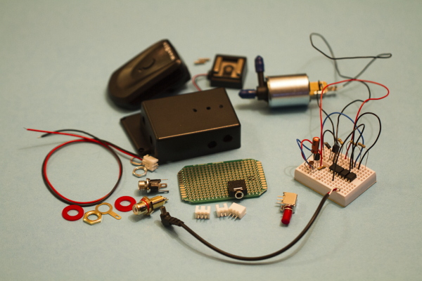

Skal lage en "mini dråpemaskin" som skal være så brukervennlig at selv far får til å bruke den.
Har allerede laget en prototype hvor det er ferdigprogrammert 25 forskjellige dråpefigurer.
Alt jeg trenger å gjøre er å kople til en magnetventil (med en vannbeholder), et kamera og en blits (trådløs blitsstyring). Prototypen fungerte fint. Nå gjenstår det bare å få det hele montert i en boks samt å finslipe programmet.
MEN, jeg er ikke helt fornøy enda. Har lyst at enheten skal kunne trigge kameraet (Canon 7D) via IR-signaler. Har lest på nett og sett på youtube at det er mulig å bygge en slik IR-styring, men jeg får det ikke til. Har testet flere sketch og flere IR-LED varianter. Noen som kan hjelpe?

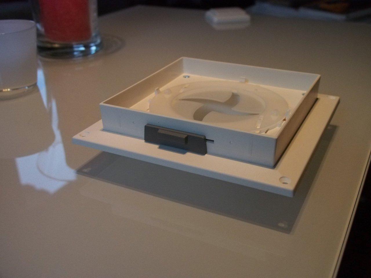

Jeg hadde tenkt å bruke arduino med en liten motor til å styre en friskluft-ventil, sed vedlagt bilde. Den grå greia på bildet må altså beveges til vestre og høyre for å åpne og lukke ventilen. Jeg er på utkikk etter en ska som er relativt nøyaktig (men kan godt være treg), og kan drives rett fra arduinobrettet. Den bør også helst være liten, da alt som er over den firkantede hvite plastskiven er utenfor veggen. (om ikke noen har en god ide til hvordan jeg kan fæ styrt det fra inne i veggen).

Ser mer ut som en jobb for en servo i mine øyne, da får du til å velge hvor mye du vil åpne denne ventilen med god nøyaktighet, en liten servo har heller ikke noe problem med å åpne lukke denne ventilen.

synes også en servo virker bedre egnet, ivhertfall sålenge man får en som er litt treg og nøyaktig. Skal se litt hva jeg finner, må vel ha en slags arm i tillegg. Problemet blir å få festet servoen på en diskret måte som ikke synes så godt.
