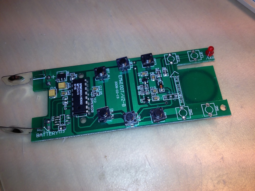

Har et lite prosjekt på gang her hvor jeg tenkte å overstyre en fjernkontroll for å fjernstyre en strømbryter. Ser ut til at Clas Ohlson har slutta å selge denne typen så får ikke linka til den typen.
Under her ser dere et bilde av kretskortet til fjernkontrollen, har lodda av 4 av bryterne jeg tenkte å styre. Batteriet er på 12v og spenningen på bryterne er 5v. Hvordan overstyrer jeg disse bryterne? Har skjønt jeg må bruke transistorer, men kan ikke så mye om de forskjellige typene. Har også lurt på hva som vil skje om jeg kjører 5v rett på brytern fra arduinoen? Er redd for å ødelegge noe :p
Vet jeg kunne programmert en egen sender, men nå hadde jeg dette liggende så får bare bruke det jeg har liggende.

Stemmer det.
OK, så signalet går høyt (+ 5 V) når knappen trykkes inn.
Da burde du jo kunne bruke 5 V signal fra Arduino'en, dersom Arduino'en og senderen har samme potensialer.
Merk: du bør sjekke at strømtrekket ikke er mer enn Arduino'n tåler.
