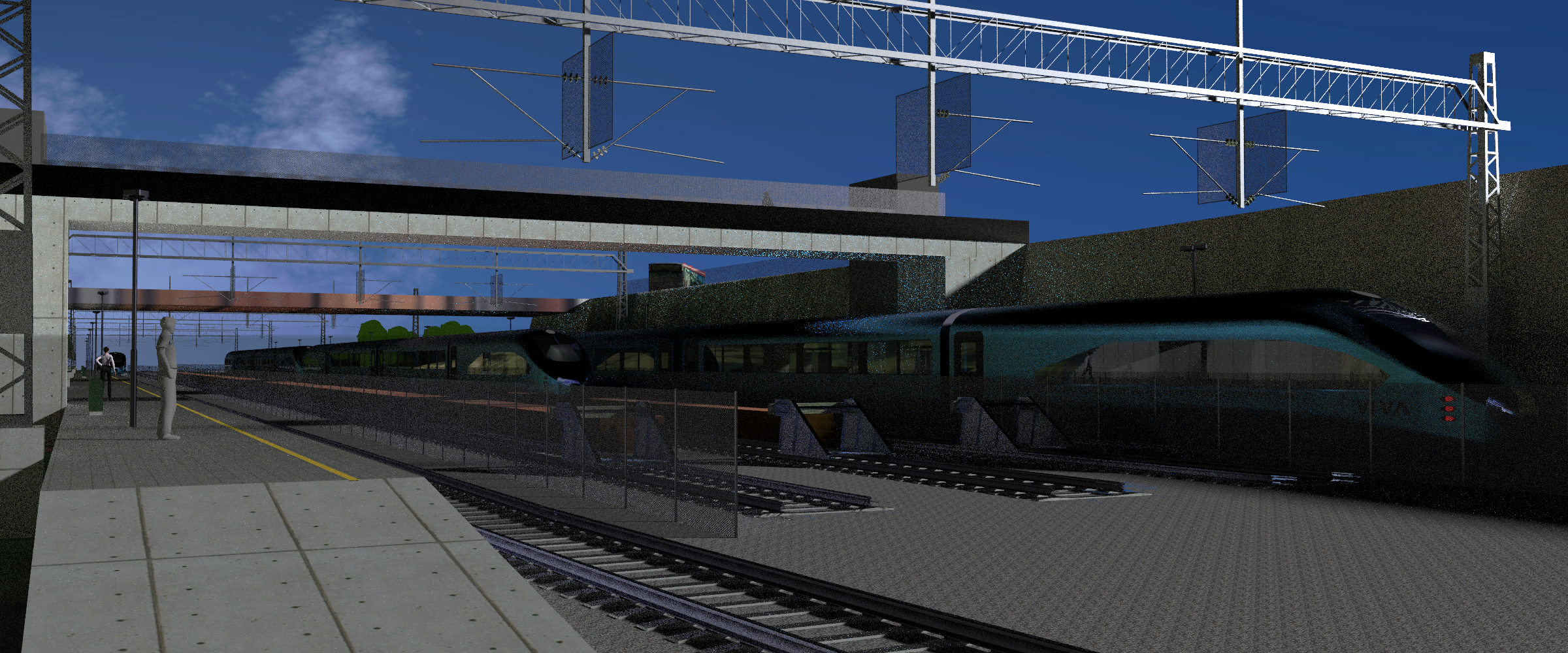

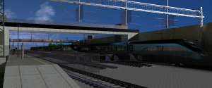

Ikke helt riktig lenger. Et av de mest krevende OpenGL programmene er et CAD program som heter Sketchup. Dette har jeg testet med både ATI og NVIDIA (med vanlige og spesielle CAD GPU). Det seneste kortet jeg bruker på Sketchup er 5770. Det er dønn stabilt 24 timer i døgnet med tung rendring og videoproduksjon i CAD applikasjonen som eksemplet under:
Stabilitet er en ting,men ytelse er en annen sak. Så vidt jeg har skjønt så er også ytelsen bedre på Nvidia. Dette ut ifra et rimelig tungt Autocad miljø.
Ja, det gjelder også ytelse selv mot proffkort i FX serien. punktum. Har du noe som helst erfaring med dette temaet siden du er så nvidiafokusert ??
