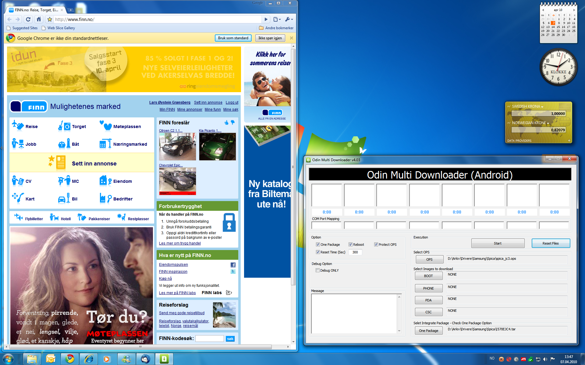

http://samsung-firmware.webs.com/samsungandroid.htm
Ga blanke F... i de kranglete samsung programmene og hentet den her og flashet med odin.
I570EXXJCF er den nordiske oppdateringen , da koblet min seg automatisk opp på Onecall/Network norway etter flashing uten att jeg trengte stille inn noe som helst.
Du må også downloade disse 2 filene og legge alt i samme mappe , husk å krysse av på one package i ODIN.
Last ned følgende fra samme side:
Flash Tools
Newest version: DOWNLOAD
New! Spica/Orion.ops File: DOWNLOAD
GUIDE:
***** USE THIS GUIDE AT YOUR OWN RISK ! *******
***** DO NOT BLAME ME FOR BRICKED DEVICES ******
What you need :
The firmware : I570EXXJCF in my case. (Android 2.1 (Eclair) firmware from Samsung).
Multiloader application and Spica OPS (Odin_v4_03.exe + spica.ops or spica_jc3.ops ) Odin_v4_03.zip
*** Please use the new spica_jc3.ops file for the 2.1 firmwares I570EXXJCF etc.***
Drivers for I5700 : drv5700.zip ( Jeg innstallerte KIES først for den hadde driverne , bare husk å lukke KIES før flashing med ODIN)

Update 16: Der ga jeg faen i NPS og gjør som larsg over meg, laster ned og flasher med Odin...
Endret av Leo_Khenir
Da har du ikke kontakt med mobilen , kan være noe usb driver problemer eller att du ikke har slått på usb debug mode i telefonen eller usb feilsøking på godt norsk.
Måtte Kjøre all innstallasjon av samsung programmer drivere og odin som Administrator for å få det til å virke på Windows7 64 bit.
Forsøker å flashe nå, men Odin står fast på "<1> setup connection", har vært sånt i ca 10 min nå...
Endret av larsg
Helt sikker på at jeg at hadde det på, men usikker om det var på etter hard reset. Der ja, den var ikke på. Jeg forsøker igjen ;) My bad
Edit: har huka på "usb debug mode", ikke masselagring, og sjekka at modem driver og usb driver er innstallert på pc-en, men likevel står den fast på "setup connection..."
Final edit!!:
Etter omstart etter innstallering av kies så ble selfølgelig NPS også satt i "overvåkningsmodus", så det var derfor Odin ikke fikk connection. Og der var 2.1 oppe. Hele prossessen tok ca 5min+ fra Start til initializing.
