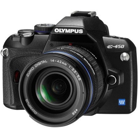

kentroan Skrevet 5. april 2010 Forfatter Skrevet 5. april 2010 (endret) Men her er eit bilete av kameraet mitt og på venstre side er det noko rødt. Når jeg ser på det med eigne auge så er det ein liten lampe/lyspere inni der. Kva er den til? Endret 5. april 2010 av kentroan
tomsi42 Skrevet 5. april 2010 Skrevet 5. april 2010 Men her er eit bilete av kameraet mitt og på venstre side er det noko rødt. Når jeg ser på det med eigne auge så er det ein liten lampe/lyspere inni der. Kva er den til? Det er en mottager for den trådløse fjernkontrollen.
