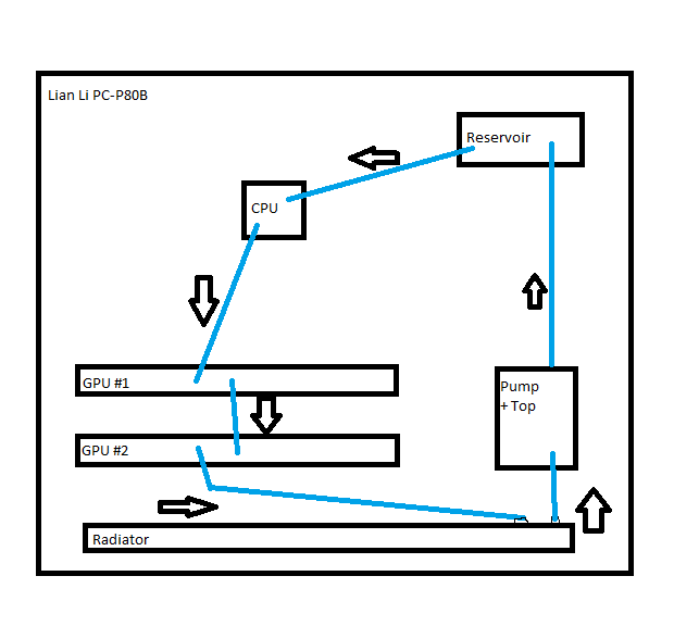

Noen som kan peke meg mot en butikk som selger SLI connection fitting (for 2 kort)? EK sin løsning kostet litt mye synes jeg, og så unødvendig stor ut. Et helt vanlig "rør" mellom kortene bør jo fungere greit. Men siden jeg har mellomrom mellom kortene må den være lang nok til å spanne 3 kortplasser. Kanskje jeg rett og slett bruker slange og vanlige compression fittings på begge kortene.. Samt det jeg trenger for å blande i vanlig springvann? Leser mye om noe silver greier.. Funker det greit? Trenger jeg noe utover det? Eller bør jeg bruke noe form for renset vann?
Btw: er dette greit mtp flow?

En liten anbefaling fra en nykommer på hardcore vannkjøling:
Loopen din ser grei ut Silent, men hadde jeg vært deg ville jeg satt pumpen til å kjøre vannet i andre retningen.
Loopen min har vært lik siden første dag jeg satt opp systemet, slik:
I starten kjørte jeg vannretningen fra pumpe -> reservoar -> radiator -> GPU. Jeg slet veldig med å få "bleed" på systemet, og jeg merket spesielt en utfordring - etter en stund med spilling evnt. høy GPU load, så varmes vannet selvfølgelig opp, og det dannet seg en liten "luftspiral" i slangen fra GPU til pumpe. Den ble så og si umulig å fjerne mht. retningen på vannet og reservoaret jeg bruker.
Gjorde en slightly endring i etterkant og snudde pumpen, slik at retningen på vannet gikk som følger; reservoar -> pumpe -> GPU -> radiator etc.
Jeg både ser og merker en vesentlig forskjell på loopen. Vannet flytter seg mye bedre/raskere, og det tok meg kanskje maks 2-3 timer og få "bleedet" systemet 100%. :new_woot:
Temperaturmessig er loopen så og si helt identisk, men flyten av vannet, fjerning av luft var som natt/dag. Det ligger noe i å la pumpen bli "fòret" med vann fra reservoar, samt å la den står høyere plassert enn pumpa for også la gravitasjonskreftene hjelpe til.
Bare en anbefaling, men du velger selv - var ikke lenge siden jeg kjørte opp mitt første "hardcore" vannkjølingsystem selv, så de med mer erfaring kan sikkert korrigere meg.

Jeg ser den, men i mitt tilfelle så har jeg jo radiatoren liggende i bunnen av kassen. Dermed så blir det hos meg:
pumpe -> radiator -> gpu2 -> gpu1 -> cpu -> hovedkort -> res ->
Usikker på om det har noe å si. Så jeg endret til det som tegninger viser:
pumpe -> res -> hovedkort -> cpu -> gpu1 -> gpu2 -> radiator ->
Det er ikke noe sikkert at disse to oppsettene får noe forskjellig ytelse i hele tatt. Er heller ikke sikkert at noen av dem er "korrekt" ;) Men har heller ikke begynt å bygge enda, så det gjør uansett ingenting på dette stadiet. Blir vel nærmere 6500,- i deler bare for vannkjølingen ser det ut for. Pluss at jeg må kjøpe et Classified hk før jeg begynner. Håper bare resultatet blir bra til slutt :)

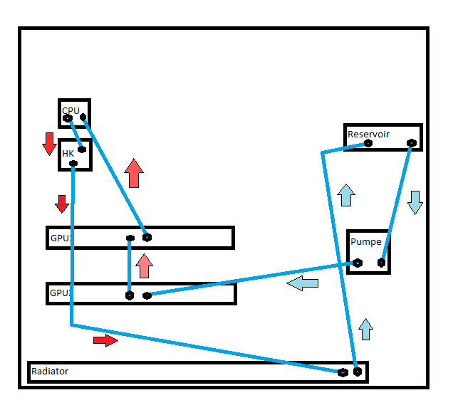

Det er helt avhengig av setup på systemet - noen pumper er kraftige nok til å dytte vannet bra nok uansett hvor i loopen den sitter.
Men om du gjør et søk og leser litt på inet, så sier de fleste anbefalinger hvertfall at reservoar(om man benytter det) bør sitte høyere enn pumpen.

hvor pumpen står plasert spiller vel ingen trille, men idéelt så skal vel tank vær på linje eller høyere enn pumpe(med sug fra tank)

For meg virker det veldig feil å kjøre vannet fra pumpe til tank...

Ja, tanken bør vere plassert før pumpa. Dersom pumpa pumpar inn i tanken vil den berre fylle den opp utan å lage noko serleg trykk ut derifrå. Tanken bør også helst vere høgare plassert enn pumpa, då dette gjer bla. a. fylling lettare.

Aah, hør der ja. Det er faktisk ganske logisk når man tenker litt på det. Så takk :)
Da blir det altså best for meg å ha flowen motsatt vei av tegningen min:
Res -> (ned til) Pumpe -> Rad -> GPU2 -> GPU1 -> CPU -> HK -> Res.
Men da dukker det opp nye spørsmål. Når flowen er denne veien så vil jo det varme vannet komme til tanken, og deretter ned til pumpen, før det avkjøles i radiatoren. Spørs om jeg ikke skulle prøvd å bytte om på rekkefølgen litt. For å få det slik:
Res -> Pumpe -> GPU2, GPU1, CPU, HK, Rad -> Res.
La vannet gå fra pumpe til rad så du får kjølt ned vannet før blokkene(sett at pumpen avgir varme). skal vær sagt at forskjellen er minimal!
Personlig ville jeg kjølt cpu før gpuer, men her er jeg på tynn is :whistle:
Grunnen til GPU > CPU er at det er 2x 300W fra GPU, mens CPU alene er noe over 200W. Det er by far GPUene som blir varmest, og jeg tenker da at det er best å gi det kaldeste vannet der det trengs mest. Men siden det da vil varme opp vannet mer enn CPU ville gjort så vil CPU sikkert bli varmere enn om jeg hadde byttet rekkefølgen. Så kanskje CPU varmer opp vannet såpass lite at det ikke ville gjort særlig utslag på de uansett veldig varme GPUene.
Bah.. Det er vel bare en måte å finne ut dette på ;)
Men om det ikke er noe problem å legge radiatoren direkte etter pumpen så kanskje det blir bedre.. Syns å ha lest noe om at man ikke bør slenge det oppvarmede vannet i tank/pumpe.. Men dette blir vel kanskje bare et problem om pumpen blir for varm (grunnet det varme vannet). Hvor varmt vann tåler en slik pumpe? 50-60 grader?
Må ikke glemme at gpuene har høyere arbeidstemp og det spiller liten rolle on du hart 50, 60 eller mer på gpuene.
men lavere cpu temp kan ha en del å si for maksklokken din.
Har hørt ved flere anledninger at rad er best å ha etter pumpe, men blir vannet i res for høyt temperert for pumpen så har du for liten rad anyway :)
Endret av Mumriken
Pumpa bør helst stå i så langt ned i loopen som mulig pga tyngdekraft. De fleste pumeper blir ødelagt hvis de ikke får nok vann, derfor burde den stå nederst sånn at den heletiden har huset fullt av vann. Tanken burde stå før pumpa av samme grunn.
Tipset til A er noe jeg forøvrig henger meg på:)
(ihvertfall med 655\355 serien som kan brenne seg veldig fort med tomt hus )
Har man en loop så ta cpu før gpuene, gpuene varmer opp vannet for og si det fint :tease:
