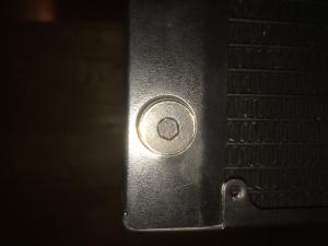

MrHorgen Skrevet 3. juli 2016 Skrevet 3. juli 2016 Ny rad og den ser slik ut på den ene porten. Heldigvis har jeg ikke tenkt å bruke den, men litt kjipt at jeg mest sannsynlig aldri får brukt den.
