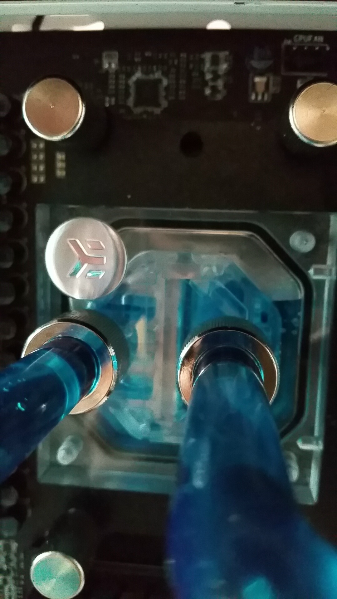

Du kan forsiktig vugge kabinettet side til side og frem og tilbake, det kan hjelpe litt. Bare pass på at du ikke slipper inn mer luft fra res. Gire pumpen opp og ned kan også hjelpe.
Endret av Kyrre S.
har vugget kabionettet side til side,go frem og tilbake.. pumpen er PWM styrt så vet ikke hvordan jeg kan styre det nå?
Jeg bruker et program som fulgte hovedkortet til dette. Kjører den fast på rundt 2000 til 2500 rpm.
ja vet hvordan jeg kan gjøre det når pc-en er på.. men har jo bare jumpet en PSU så hovedkortet er ikke på..
har kjøpt viftekontroll som skal styre vifte og pumpe men da må jeg jo ha pc-en på..
har drevet å vugget på det en stund nå å kommer litt og litt luft ut så skal bare holde på i helga så er det kansje tomt for luft etterpå ;) neida.. men da vugger jeg litt til også står det bare på i natt å ser om det lekker.. så blir det vel å sjekke om dataen startet i morra :)
Jepp det er bare å bruke den. Luften kan ta dagesvis før den er ute, faktisk uker før den er helt vekk. Så hvis det ser greit ut etter et par timer med tetthetstest ville jeg bare begynt å bruke den. Men kjør det så safe som du føler du må. Første gangen jeg bygde loop testet jeg mange timer, nå tester jeg kanskje 5 minutt så kobler jeg strøm på komponentene :p
okay :) fikk ut en del luft når jeg vippet det godt fremover.. tror ikke jeg tar andre veid siden da bli pumpen på toppen av res.. må se om jeg tør å bruke den ikveld eller ikke.. har ennå ikke fått kablene jeg trenger til å koble til alle 5 viftene til viftekontrollen så kan bruke max 3 nå...  det burde jo være nok til min cpu og gpu..
Ser du har PWM vifte så da bruker man som regel styringen på hovedkortet og tar strøm rett inn på pumpen fra PSU.
Var hvertfall dette jeg ble anbefalt, selv om jeg har nok ledige kanaler og mer enn god nok effekt på viftestyringen.
kremt: det blir helt feil når man har en aquaero (eller tilsvarende avansert nok viftekontroller med pwm.) Helst skal man ha den i kontrolleren, og la kontrolleren kutte strømmen tvert, om pumpen svikter, med noe sånt: http://www.techbay.no/product.html/aquacomputer-aquaero-power-connect---24-pin-atx
iam99pk: jeg bruker å koble opp aquaeroen min til en bærbar ved fylling og lekasjesjekk - men jeg vet ikke om jeg ville gjort det med en vanlig og "enkel" loop. Har et par plasser i loopen min der det eneste som fungerer er å gå opp og ned i turtall... mange ganger. Når aquaeroen er av kjører jo pumpen på 100% - bare ved å skru strømforsyningen av og på litt, så får du gjort mye med luftboblene dine.
har aquacomputer 5LT og den har PWM og 3 pins kontakter.. kobler alle 5 viftene til 3pins og pumpen til PWM.. og en temp sesnor til vannet..
tror jeg har fått ut de meste viftene og ser ikke at det lekker.. kan vel styre pumpen litt opp og ned når jeg bruker pc-en for å få ut de siste boblene?
