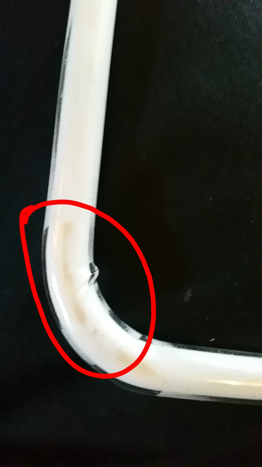

iam99pk Skrevet 16. oktober 2015 Skrevet 16. oktober 2015 Ting ska ikke ver lett altså.... vanskelig å få inn den slangen I rørene før jeg bøyer og når jeg bøyer så kommer dette: Hvordan unngår jeg det? Kommer jo ikke til å se noe fint ut I dataen?
MariusJS Skrevet 16. oktober 2015 Skrevet 16. oktober 2015 Litt mer varme å bøy saktere, helst bruk ett "bøyekit"
Squashie Skrevet 16. oktober 2015 Skrevet 16. oktober 2015 Hvis et er veldig vanskelig å få inn slangen så prøv med litt såpe. Mild såpe/shampo e.l.Matolje kan også funke. Hvis det er veldig trangt kan du bruke sandpapir og pusse den litt ned.
