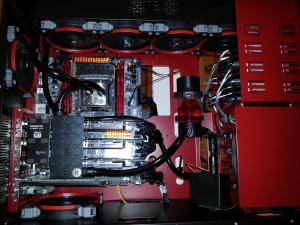

Nizzen Skrevet 16. oktober 2012 Skrevet 16. oktober 2012 (endret) Endelig kan jeg også poste her. Ek oppsett med 3-way gpu kjøling Bunnen av kabinettet er ikkje ferdig med harddiskene, dermed tok jeg ikkje bildet av hele kabinettet Flere bilder kommer nok, bare jeg får fått over bilder fra speilrefleksen. Så her er et mobilbilde. Dette er FØRSTE gang jeg har hatt plass til vannkjøling i et kabinett, og første gang jeg har satt inn vannkjøling Endret 16. oktober 2012 av Nizzen
N o r e n g Skrevet 16. oktober 2012 Skrevet 16. oktober 2012 Veldig pent, men virker rart å ha en såpass tynn radiator i toppen. Får du gode temperaturer med så lite kjøleareal?
Nizzen Skrevet 16. oktober 2012 Skrevet 16. oktober 2012 (endret) Veldig pent, men virker rart å ha en såpass tynn radiator i toppen. Får du gode temperaturer med så lite kjøleareal? Tynn radiator? EK-CoolStream RAD XTX (480) Får man særlig kjukkere da, uten å være noe ekspert 520x130x64mm Ser kanskje tynn ut siden kabinettet er så stort Endret 16. oktober 2012 av Nizzen
N o r e n g Skrevet 16. oktober 2012 Skrevet 16. oktober 2012 Veldig pent, men virker rart å ha en såpass tynn radiator i toppen. Får du gode temperaturer med så lite kjøleareal? Tynn radiator? EK-CoolStream RAD XTX (480) Får man særlig kjukkere da, uten å være noe ekspert 520x130x64mm Ah, da var det bare bildet som fikk den til å se halvparten så tykk ut

X672 Skrevet 16. oktober 2012 Skrevet 16. oktober 2012 Dette er FØRSTE gang jeg har hatt plass til vannkjøling i et kabinett, og første gang jeg har satt inn vannkjøling Ser veldig bra ut 2

Nizzen Skrevet 16. oktober 2012 Skrevet 16. oktober 2012 (endret) Cpu er på 60-64 grader under spilling i bf 1+time. Skjermkorta er ca 44 grader. Med prime + gpudødaren på alle gpuene så var cpu oppe i 80 grader! Men samma d... Så mye load skjer ikkje i normale tilfeller. Konklusjon: Cpu liker lavere vanntemp enn skjermkort. Egen loop bare til cpu blir neste gang Endret 16. oktober 2012 av Nizzen
Nizzen Skrevet 16. oktober 2012 Skrevet 16. oktober 2012 Og kan legge til at systemet trekker 1060 watt med FurMark (Multi-GPU) + prime 95 Dette er UTEN noen harddisker Bare 12 stk ssder. 1
