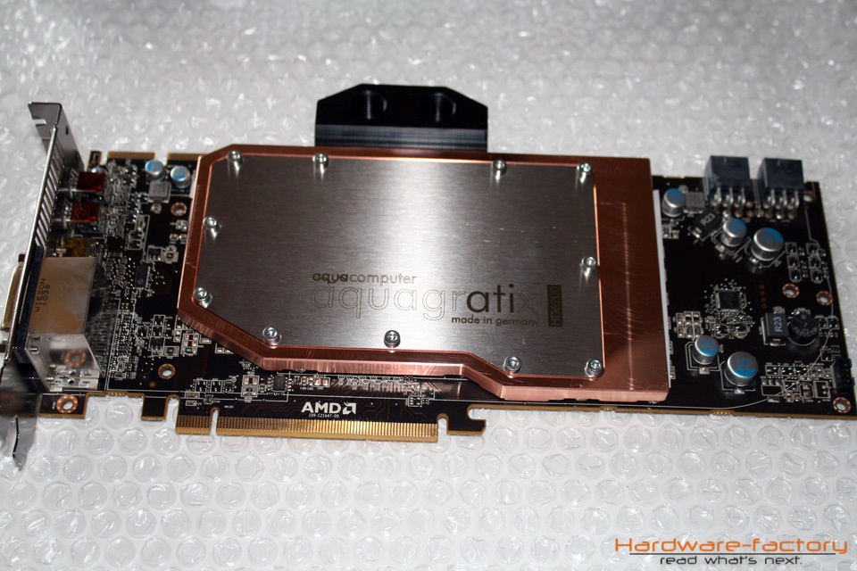

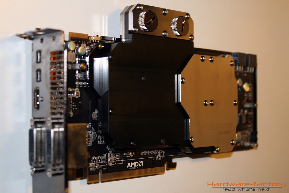

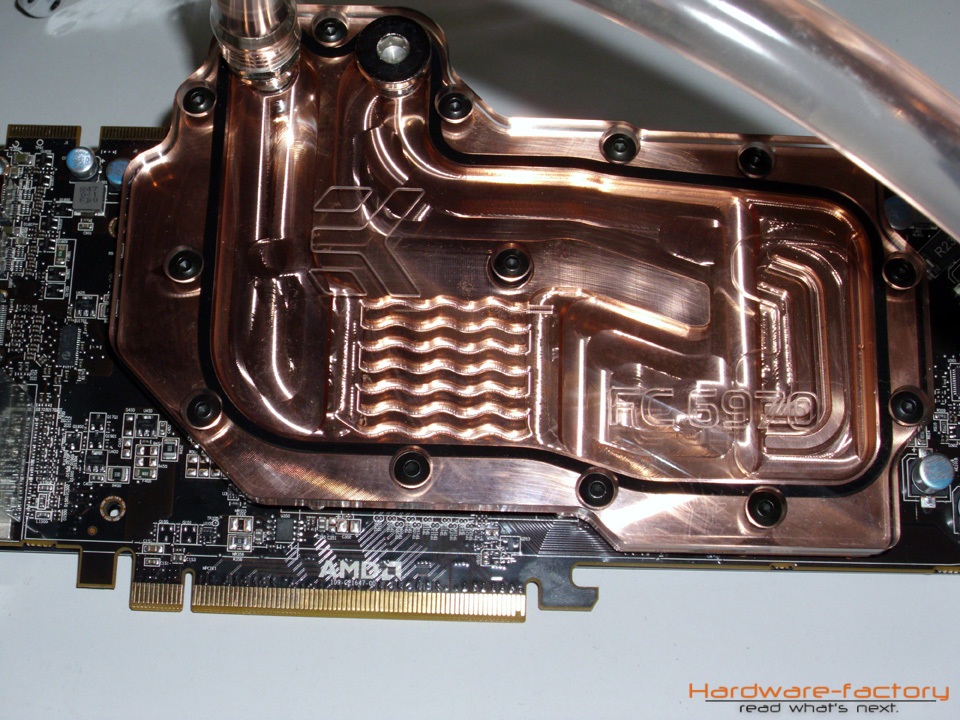

BAT Skrevet 10. juni 2011 Skrevet 10. juni 2011 Test av kjøleblokker til 6950/6970. AC aquagratiX 6950/6970 EK-FC6970 Koolance VID-AR697 Testsiden er på tysk men det er utrolig hvor mye man kan lese ut ved hjelp av google Link
SuperRipper Skrevet 10. juni 2011 Skrevet 10. juni 2011 (endret) OT: Språklig sett er denne oversatte artikkelen omtrent på nivå med artiklene hw.no kommer ut med :!: EK så ganske digg ut for mitt kommende oppsett, med lav gjennomstrømningsmotstand Endret 10. juni 2011 av SuperRipper
SuperRipper Skrevet 11. juni 2011 Skrevet 11. juni 2011 Jeg hadde i første omgang tenkt å få inn et single skjermkort. Med "kommende" mener jeg Ivy Bridge til jul. Det blir fort CPU, GPU, HK, PCI-kort og 1 eller 2*480 rad. Jeg er derfor ute etter et oppsett med lav motstand
