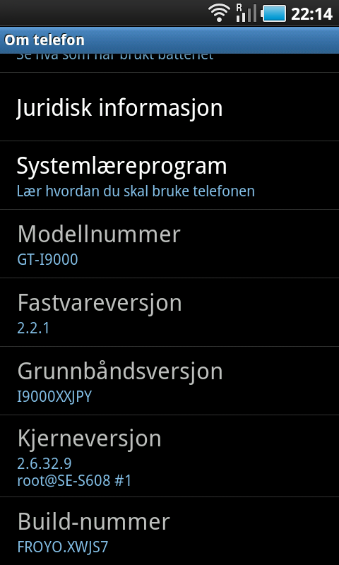

Jeg spoofa med NEE for å legge inn 2.2.1 (JS3) tidligere i år. Har egentlig TEN. Hvordan får jeg lagt inn nyeste oppdatering slik at produktkoden blir TEN?
Når 2.2.1 kommer på kies i Norge må du legge inn riktig csc fil med odin (XXE) eller legge inn norsk 2.2.1 fra samfirmeware.com med tilhørende CSC.. Da vil du kunne oppdatere som vanlig fra Kies senere.. Men det er jo ingen vits å oppdatere via Kies, når man hele tiden kan ha siste FW fra Odin...
Men hvor finner jeg csc filene? Og hvordan legger jeg den inn med kies? Du mente vel xee å ikke xxe?
ja, mente XEE... Fant XEE og tilhørende filer på et forume i går, lastet ned og la inn med Odin. Ikke vanskeligere å legge inn med Odin enn med Kies.. (søkte på JS7, XEE galaxy S)
PS, ser at JS7 ligger ute hos http://www.samfirmware.com nå, så da kan alle som ønsker det hente 2.2.1 her og legge inn med Odin.. Da er det vel ingen som trenger å sutre lenger??

Jeg har lastet ned 3 filer:
PHONE_JPY.tar.md5
PDA_JS7.tar.md5
CSC_XEE_JS1.tar.md5
Skjønner hvordan de skal settes inn, i Odin. Det jeg lurer på, er om man skal gjøre noe i "PIT"? Noen som kan forklare det?

Trenger ikke gjøre noe med PIT, bare legg inn de 3 filene du har lastet ned.

XEE ja. Jeg har aldri rootet eller gjort noen inngrep på denne (utenom at jeg bruker tre-knappers-comboen for å wipe og resette cachen innimellom mer som vedlikehold), bevisst, da jeg vil følge Samsung sin sti på denne og se hvilken progresjon de har på telefonen sin. Under oppdateringen fikk jeg meldingen; "Den nedlastede filen er skadet, vil du prøve å laste den ned på ny?". Aha, tenkte jeg Kies igjen! Men jammen sann fikk jeg ikke smelt den inn. Telefonen min var relativt ok fø oppdateringen, men nå går den mer flytende mellom de ulike oppgavene. Kies er samme dritten over alle dritter som før ..., kan ikke begripe at Samsung aksepterer et program som Kies?
