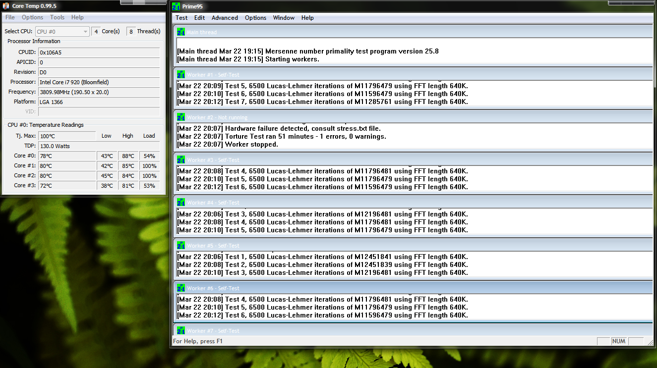

Skrujernet Skrevet 22. mars 2010 Skrevet 22. mars 2010 Hei Har nettop overklokket min i7, til 3,8Ghz. Legger opp ett bilde av det jeg tror er nok info til og se om det ser greit ut. Bare si ifra om dere trenger litt mer informasjon, siden jeg er ganske nub med dette. Første gang jeg prøvde grillet jeg både prosessor og hovedkort så si ifra om det er gjort noe feil :!:
OldMan Skrevet 22. mars 2010 Skrevet 22. mars 2010 Fin volt, men høy temp i forhold. Og bilde av temps etter 1 minutt med prime betyr ikke så mye, la det gå en time først.
sveibuen Skrevet 22. mars 2010 Skrevet 22. mars 2010 Som OldMan sier, kjør hvertfall 1 time, helst 24 timer for å ver sikker. Hvordan er luftgjennomstrømningen i kabinettet ditt? Å bruker du stock kjøler på cpu? For det var ganske høge tempraturer. (Ikke noe farlig enda)

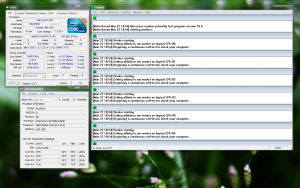

Skrujernet Skrevet 22. mars 2010 Forfatter Skrevet 22. mars 2010 Tror jeg drar og kjøper ren isopropanol i morgen. Biltema man får kjøpt slikt? Hva er den beste måten og spre pastaen utpå? Når jeg satt sammen pcen måtte jeg fote meg med fingern Her er ett bilde av temp etter ca. 1 times kjøring av prime.
Andrull Skrevet 22. mars 2010 Skrevet 22. mars 2010 (endret) Dumt spørsmål, hva er isoproanol? Men med den kjøleren du har, så bør du ikke overstige mer en rundt om 40-50 grader. Enn at du har ELENDIG luftgjennomstrømning i kabinett å null kjølepasta mellom kjøler og cpu. Å jeg likte volten din ganske bra Får du tempen ned så skal jeg ikke se bort ifra at du klarer å klokke nermer 4.5GHz. 40-50 grader med en TDP på 185 Watt kan han nok bare glemme men. Altså, den kjøleren klarer å holde en prosessor som yter 120 Watt på ca 64 grader. (test fra HW.no) Nå når du neppe TDP med Prime 95, men ikke alt for langt ifra. Jeg ville vel kanskje tippet på en rundt 150-160 Watt kanskje. Ellers skal det sies at når jeg selv testet Noctua NH-U12p, så var temperaturen på kjernene ca 67 grader med en Q6600 klokket til 3,6GHz og 1.4V. Dette gir en TDP på 180 Watt. Med andre ord litt under det trådstarter har. Dette var det beste resultatet jeg klarte å oppnå, og ble testet uttenfor et kabinett. Ville vel kanskje trodd Noctua kjøleren klarer å holde prosessoren nede på rundt 72-75 grader. Derfor er nok 80 grader litt varmt, men dette varierer helt etter kabinettemperaturen osv.. Okei;) Har bare brukt rødsprit selv. Å jeg har fått god kjøling fordeom. Kan alltids bli bedre vett. Men igjen, er jo ikke snakk om de voldsomme forskjellene her. Selv bruker jeg kun Aceton. Sterkt som fa*n, så bare å passe seg for løsemiddelskade både på hjerne og hovedkort. Endret 22. mars 2010 av Andrull
