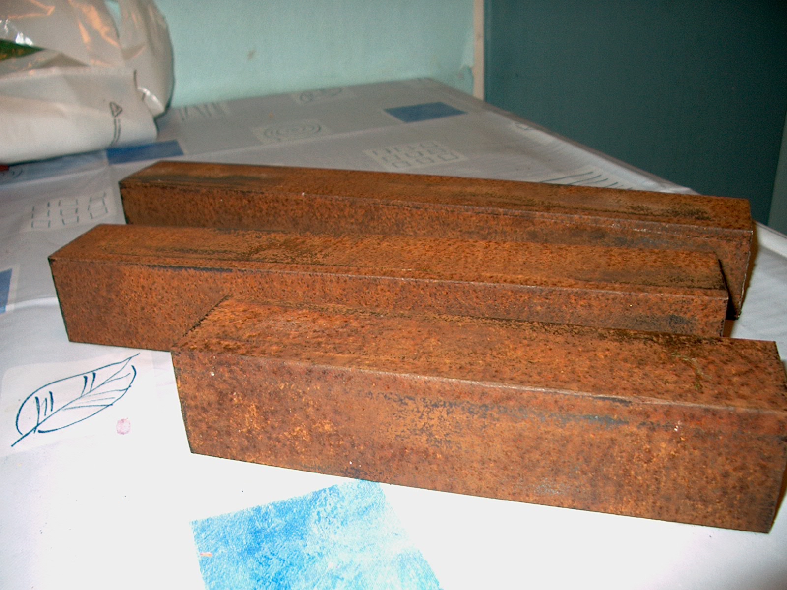

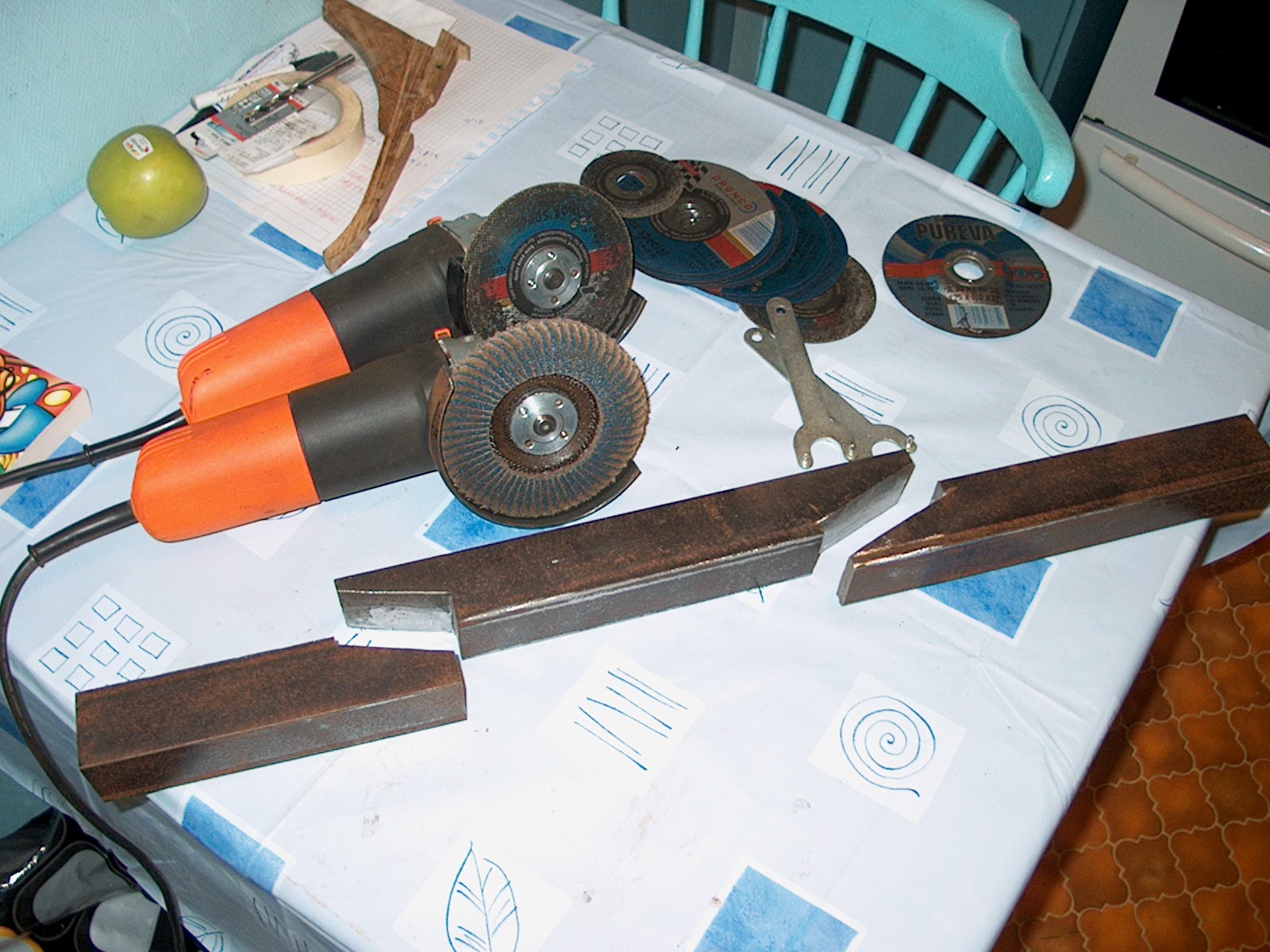

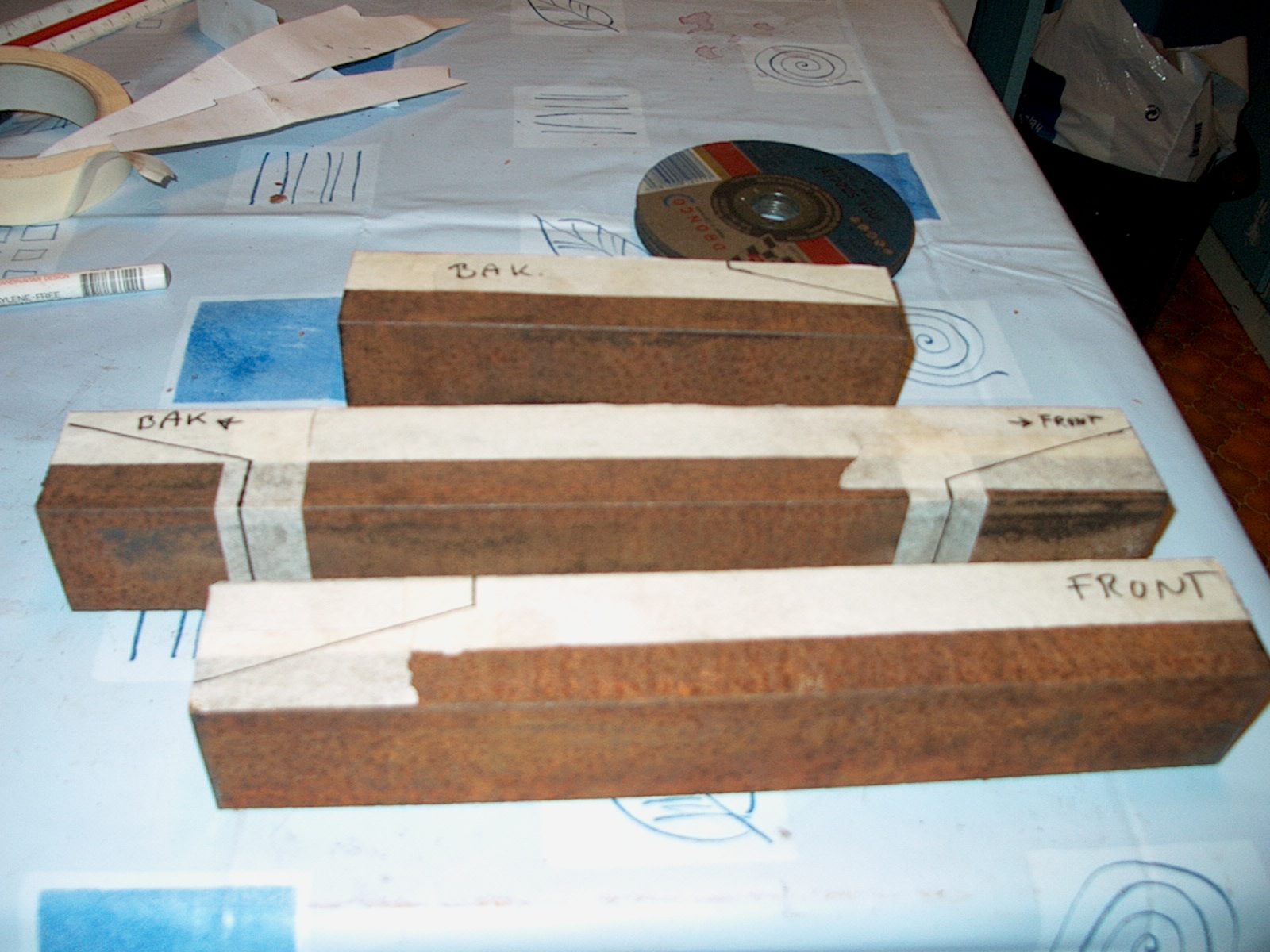

Så fikk jeg stålet.
Det ble vist svartstål til slutt.
Har fått kappet til riktig lengde på delene og teipet litt slik at det er klart til grovpapping med vinkelsliper.
Det er jo 1 mai i morgen og jeg har fri, så kansje jeg får sniket inn litt kapping da :hmm: , trenger bare et sted og kappe...
Har kjøp inn en drøss med kappskiver..
Hei.
Beklager, klarte ikke å la være. :cry:
Tok en rask tur med buss til svinesund igjen.
Måtte bare kappe litt med vinkelsliperen.
kjenner abstinensene kommer, vist jeg har mer en 1 times avbrekk.
Gidder ikke bruke baufil på denne jobben. Lærte fra sist..
Har blitt helt svart fra topp til tå av all slipestøvet fra både stål og rust. Skal ta en dusj.
Så nå håper jeg at noen kan hjelpe meg med å få frest sporene plane slik at jeg kan gjenge og feste delene sammen :blush:
Resultatet er iallefall her:
Endret av Alu-Tech
Ahh, endelig fått dusjet.

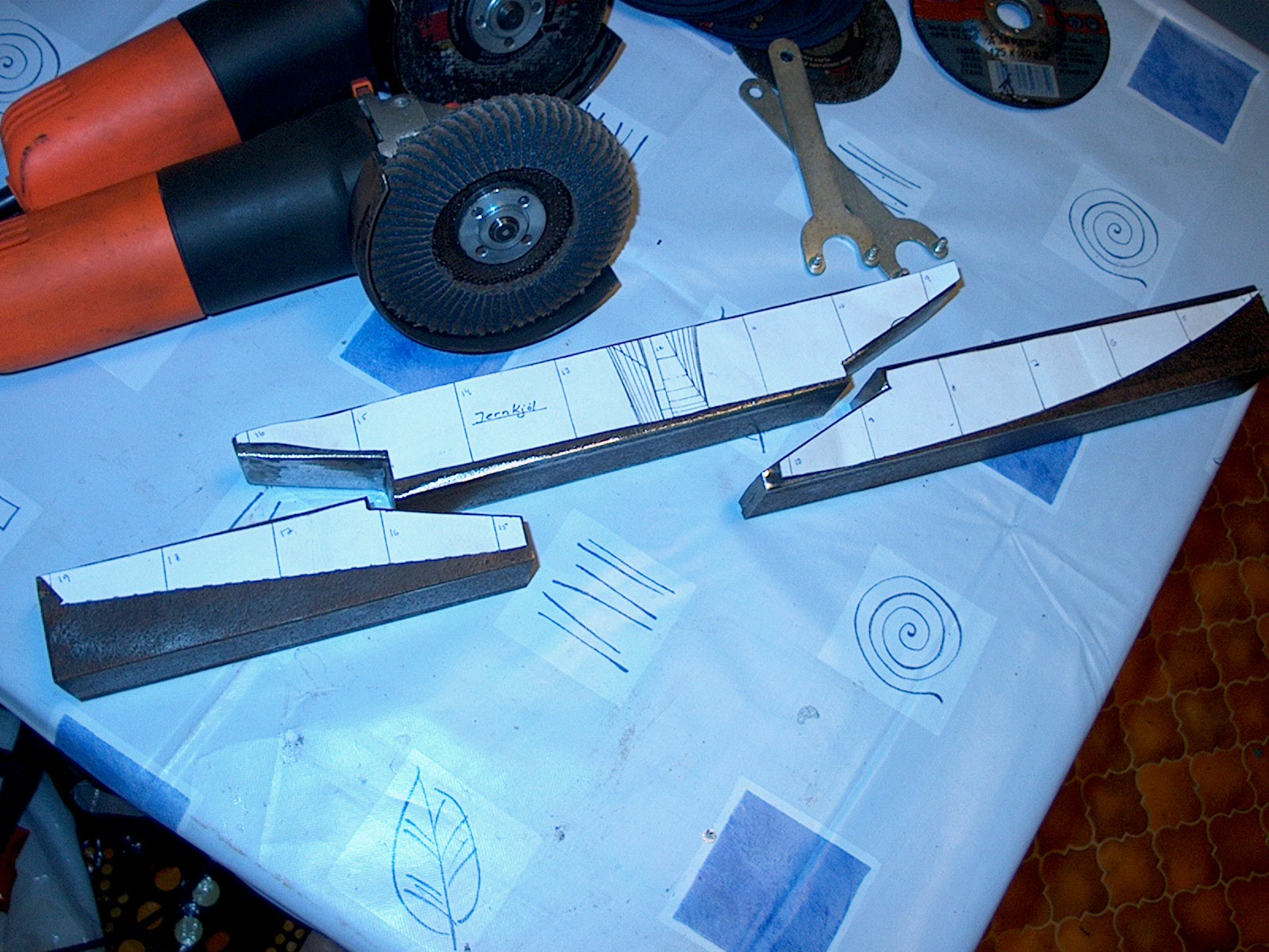

Fant ut at jeg skulle ta med hvor mye overmål jeg hadde lagt inn.
Har lagt inn 3mm fra overkanten slik at jeg blir kvitt all rust.
det er også litt overmål alle andre sider slik at det er mulighet for å kunne justere vinkel i forhold til de forskjellige delene.

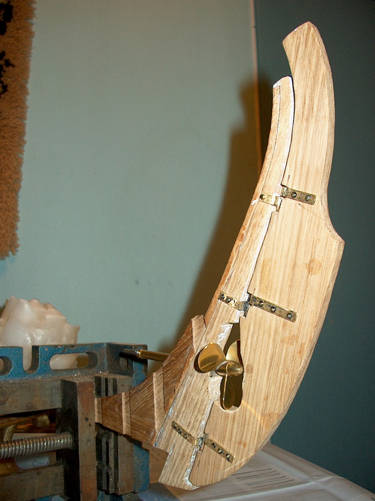

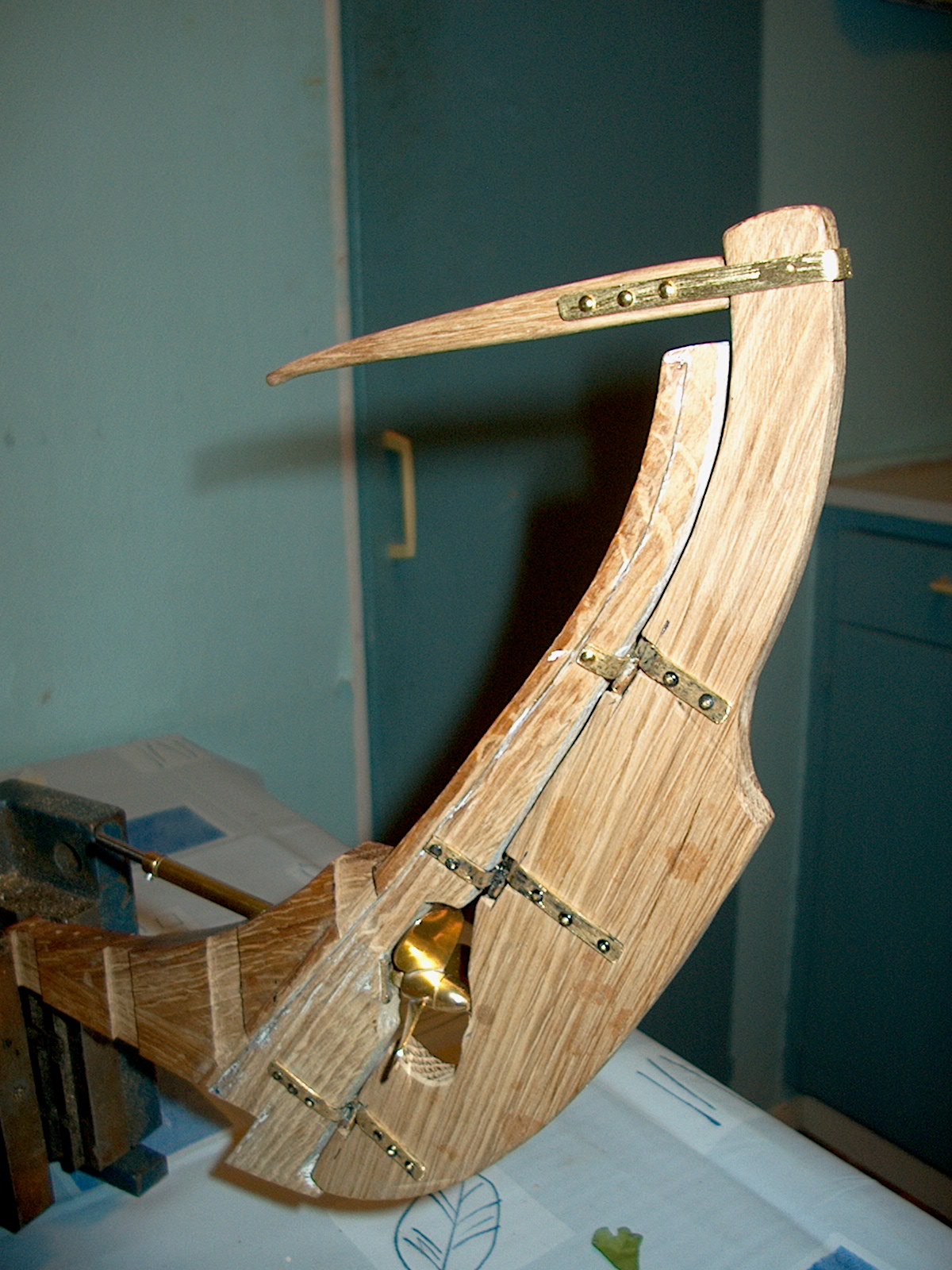

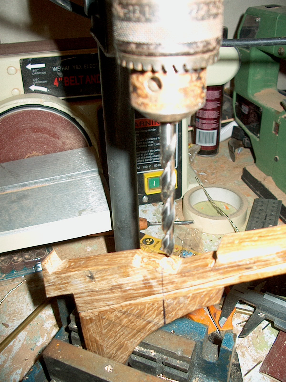

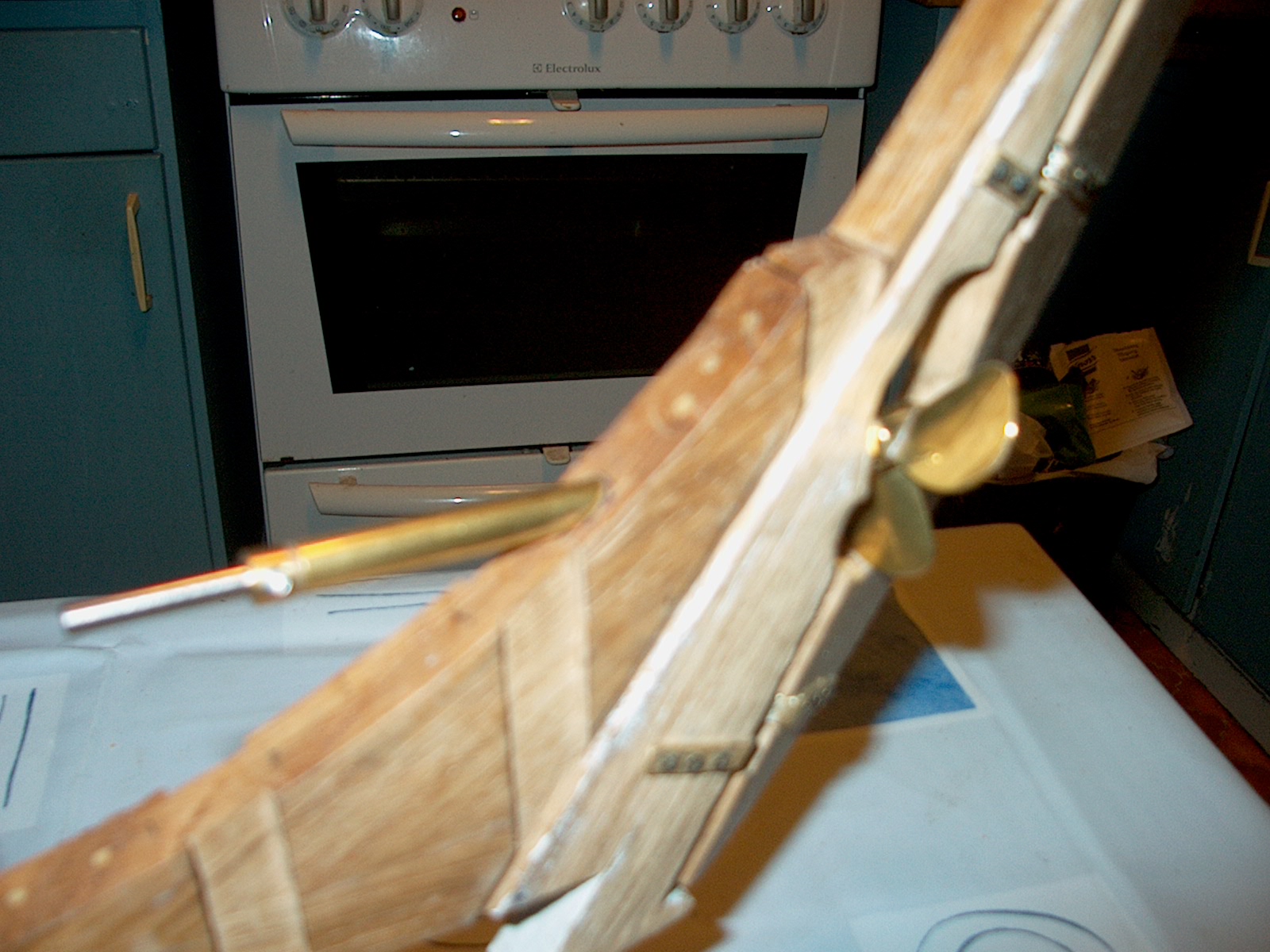

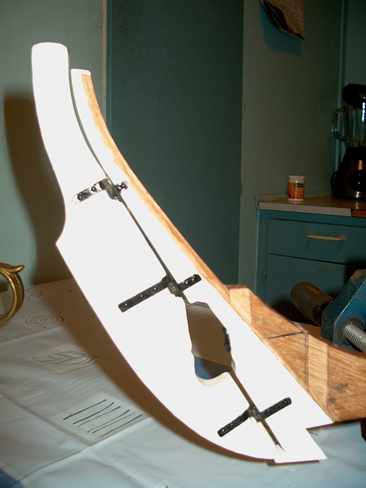

Har gjordt ferdig ror og hengsler med nagler.
Det er såpass hardt å få satt fast naglene så jeg gjorde det nå.
Begynnte med å kappe en 12mm stang som ble boret opp med 7 mm.
Så ble den filt mest mulig ned og en plate ble loddet fast plant med overkant stangen etter at det var boret hull slik at bolten kunne trees inn på platen.
Så ble det slipt ferdig og 4 hull ble boret, og 4 nagler ble laget.
Da var det bare til å feste hylseret til akslingen bak.

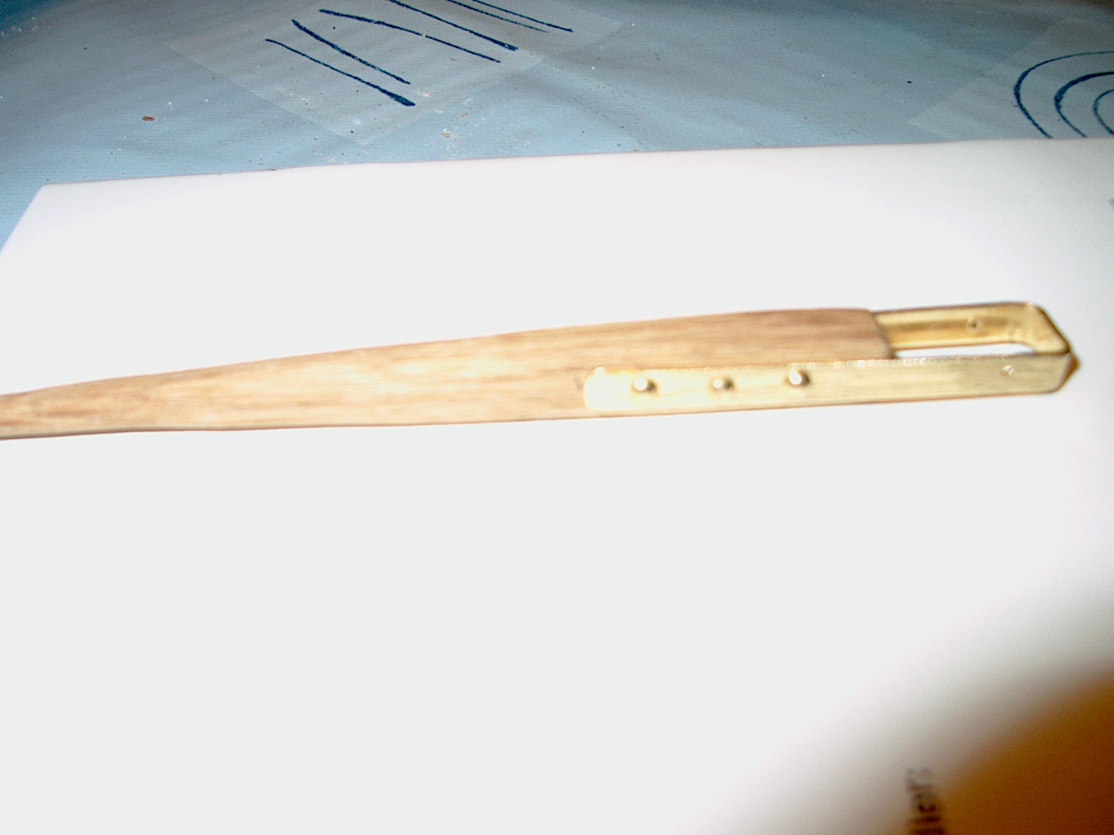

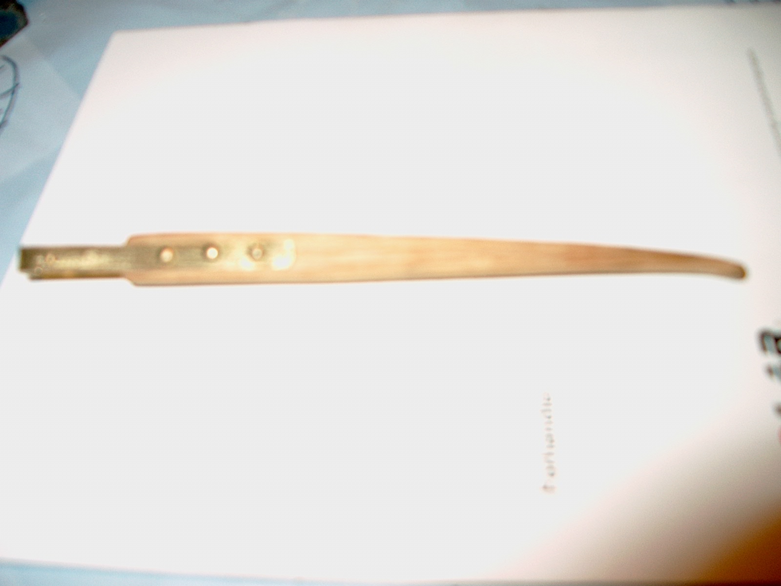

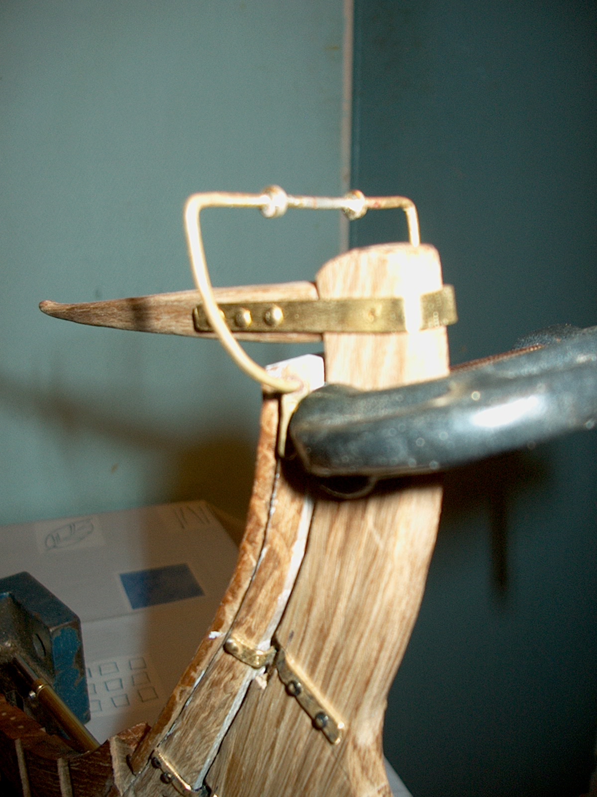

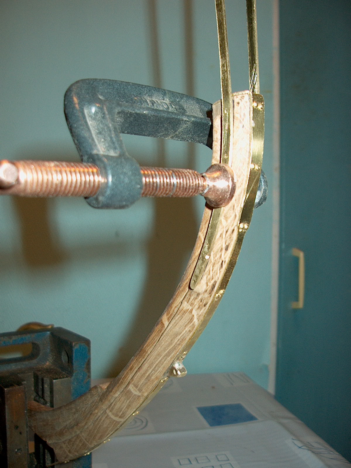

Fikk gjordt ferdig et beslag som sitter foran stevnen.
Brukte blekksaks for å klippe en strope 1mm messing.
Litt filing så var det bare til å merke riktig og lage den lille knuppen nede med et lite hull i.
Fikk raskt et par fine vannblemmer som jegikke merket før i morges, argh...
Det er et lite feste nederst? Det er jeg litt usikker på, men jeg fikk loddet det fast.
etterpå ble det spikret fast med de minste spikrene jeg fant. Måtte selvfølgelig kappe dem slik at de bare ble 5mm lange.
Ser ut som at alt beslag på selve skroget er ensfarget hvitt ned til bunnstoffet, så da kan jeg male det samtidig med resten av skroget.

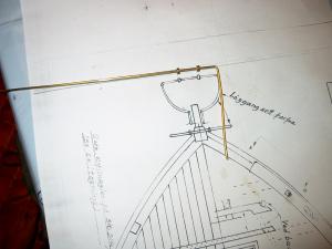

Holder på med noe av festet til baugspydet.
Det skal også lages til en ring på toppen med stramming øverst slik at baugspydet kan gå igjennom ringen.

Har forandret på roret da jeg fant ut at det trengtes noen forandringer etter å ha stirret på tegningene.
Det ble en skråkant på akterstevnen mot roret og foret forandret tykkelsen fra 14 til 9mm.
Har også fått ordnet roraksling og propell som er trebladet. Og laget ferdig rorkult. Men har ikke festet det til roret siden jeg trenger anlegg til spantemalen.

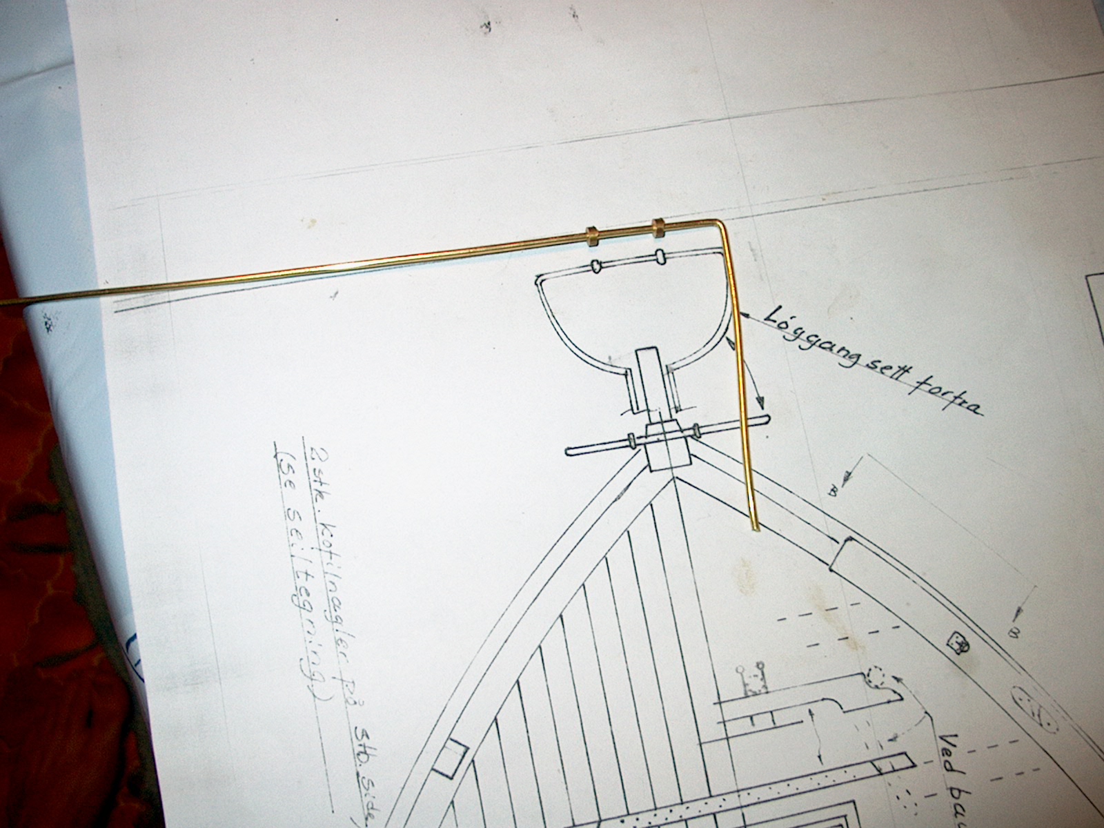

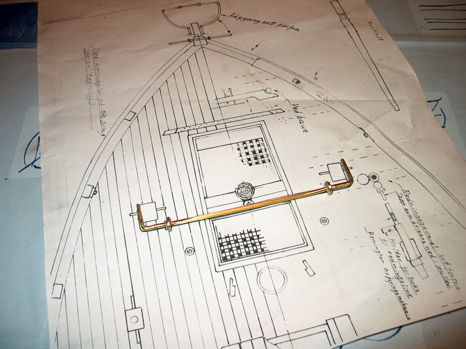

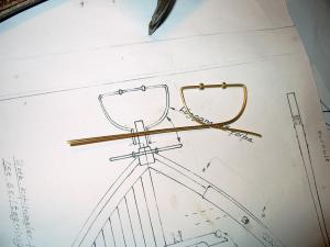

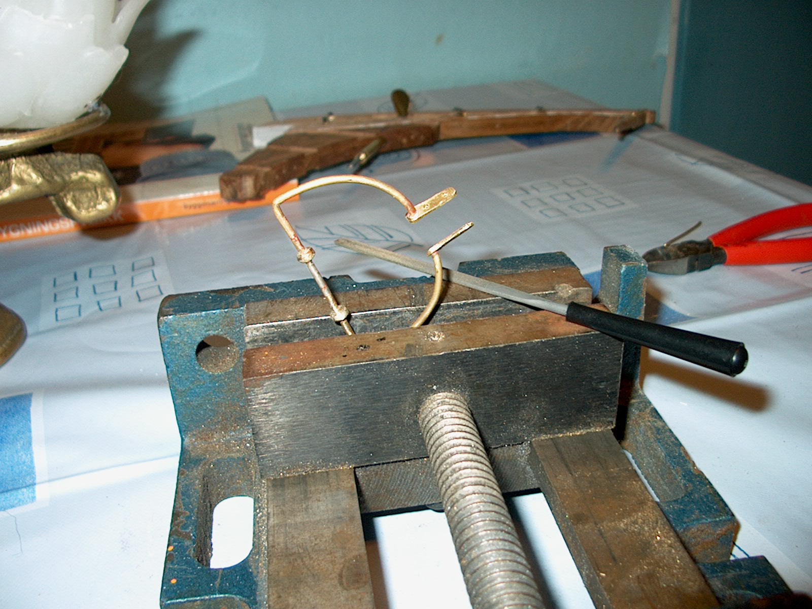

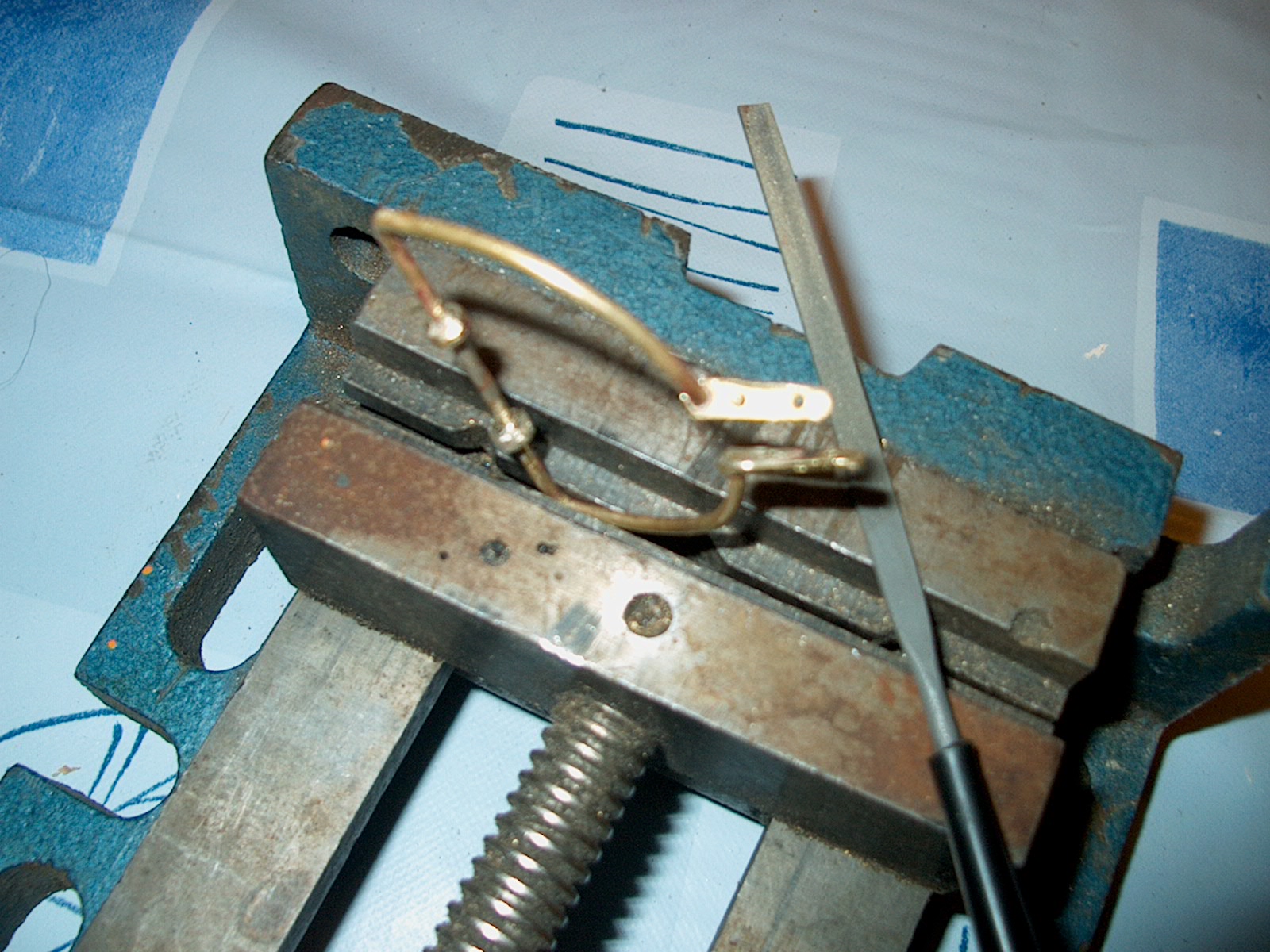

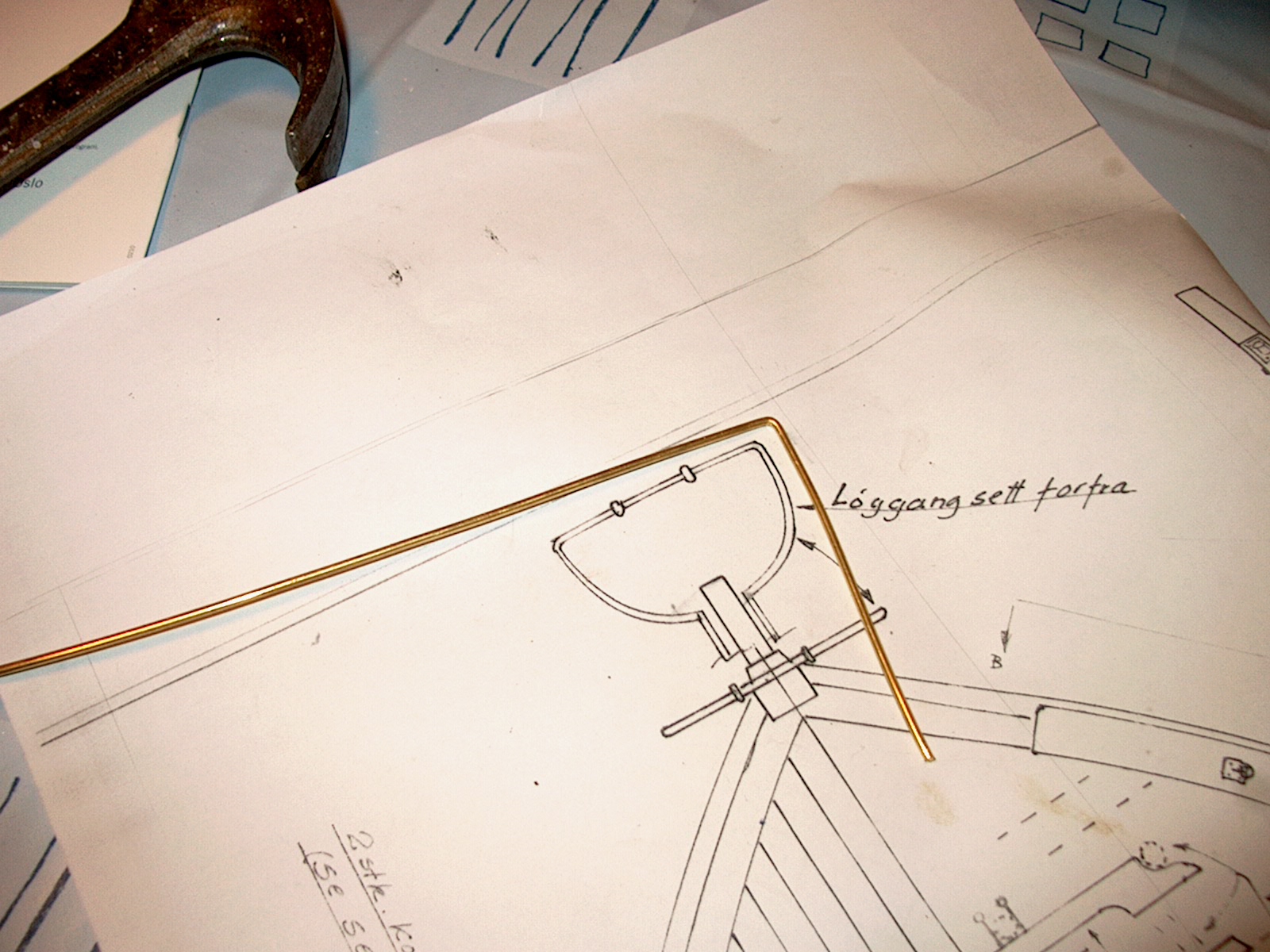

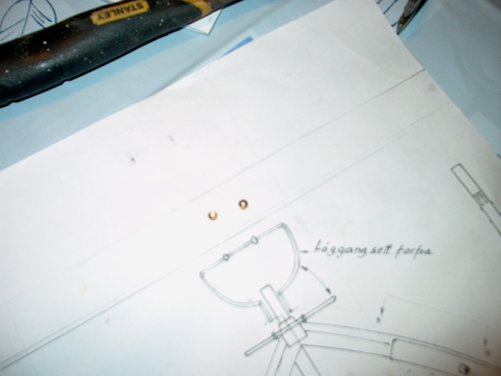

I dag har det blitt litt mer jobbing med metaldetaljer.
Det er den delen som sitter bakerst over rorkulten.
Tror det kalles løygang. Skal vist hindre at roret får for stort utslag noe som kan skade rorhengslene :hmm:

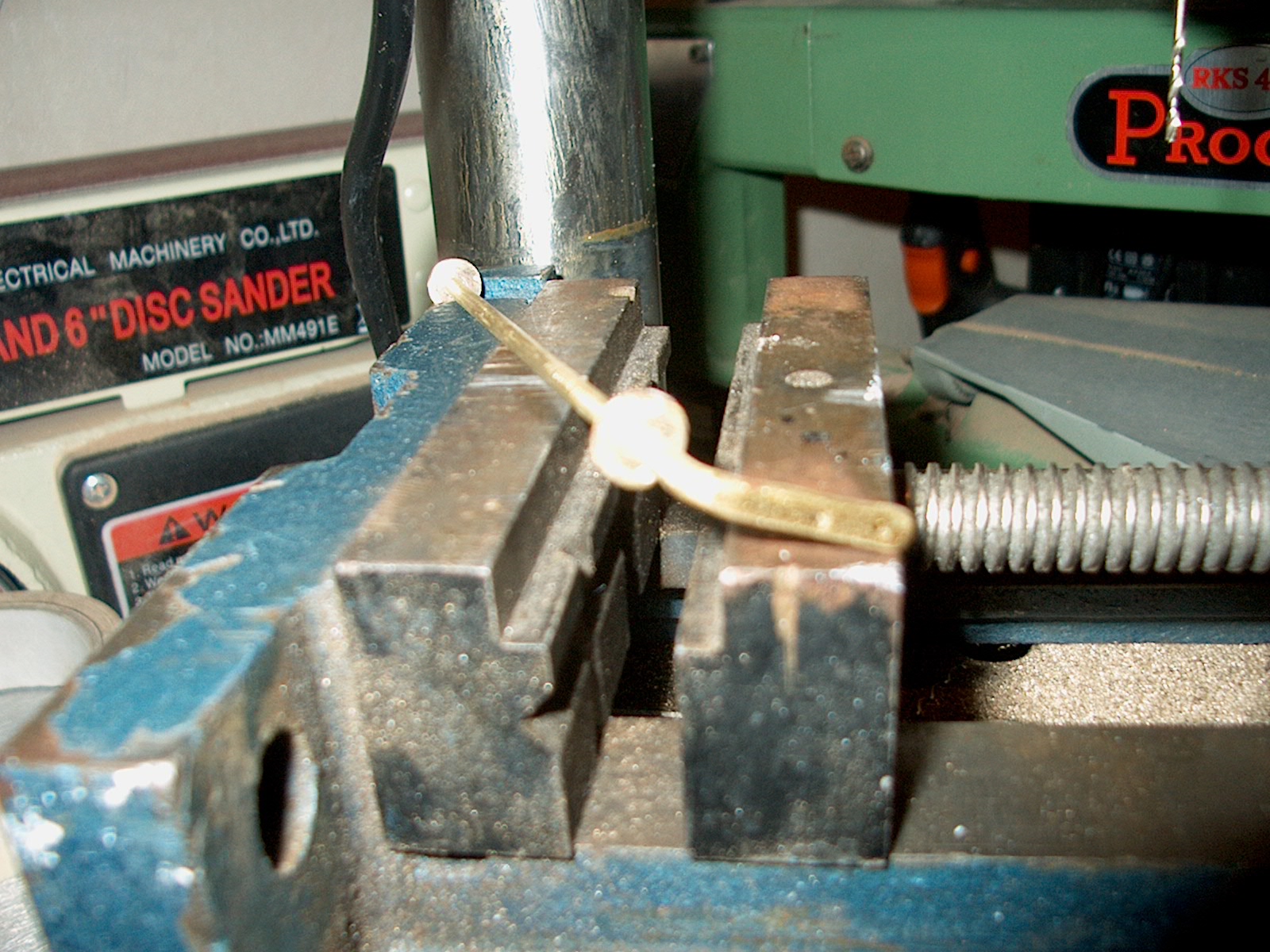

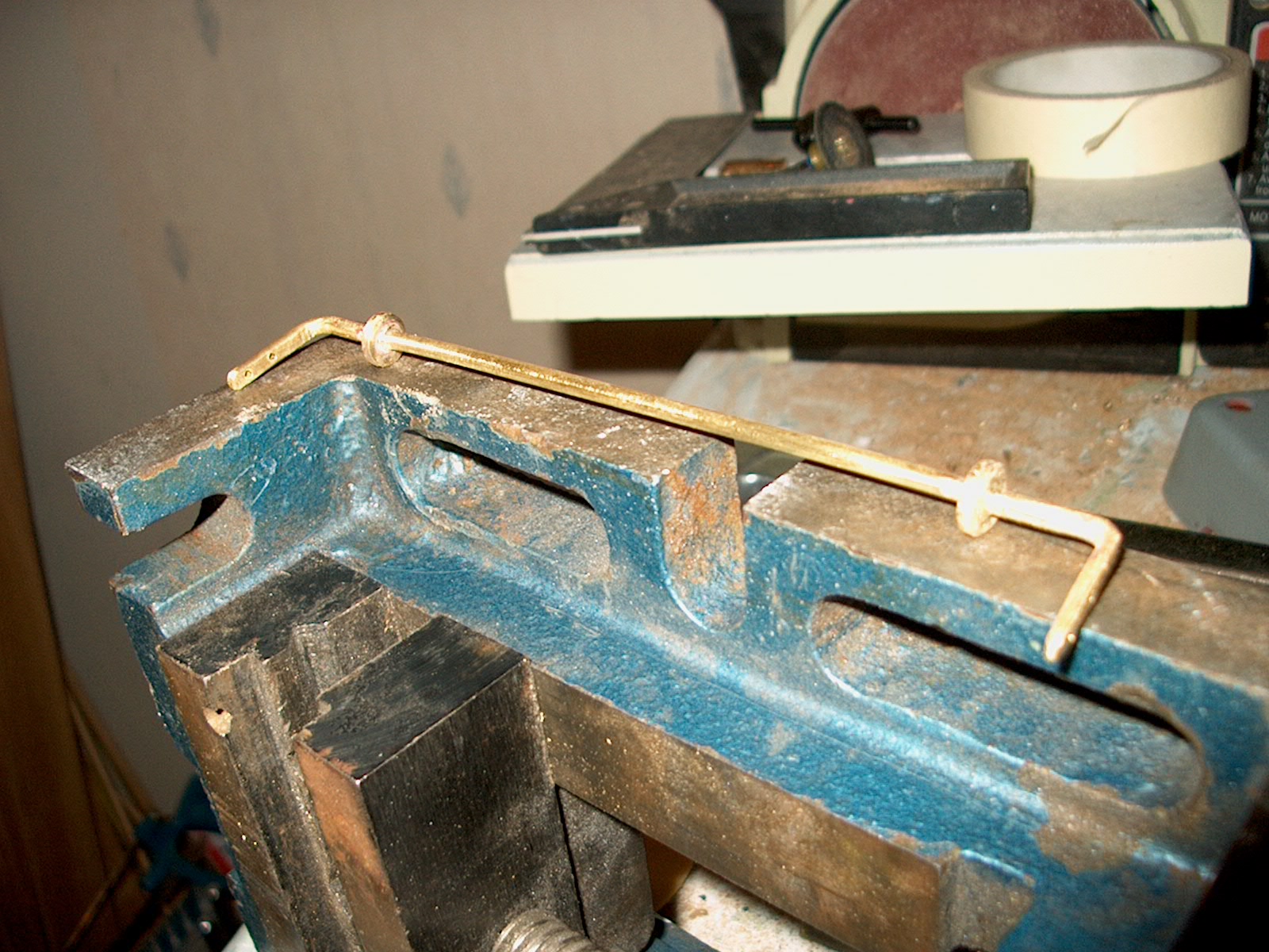

Fant først en 2mm tykk messingtråd. som ble bøyd.
Så en 5mm tykk bit messingstang som ble boret opp i midten med 2mm og siden kappet i 2 skiver på 2mm hver.
Disse ble tredd inn på tråden og loddet fast.
Em messingbit som det vart boret opp 2mm hull ble loddet fast i hver ende og loddet.
Så var det bare til å file, og file, til jeg ble fornøyd.
Boring av hull til naglene og litt bøying for å tilpasse.
Vips, en ny del så dagens lys..

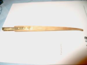

En liten del til er ferdig.
Tror delen er for å holde den bakerste bommen på plass.
Det er jo to master på den båten og jeg tror det skal gå em ring eller trinseanordning som skal holde bommen på plass.
Og den er festet foran styrebrønnen.

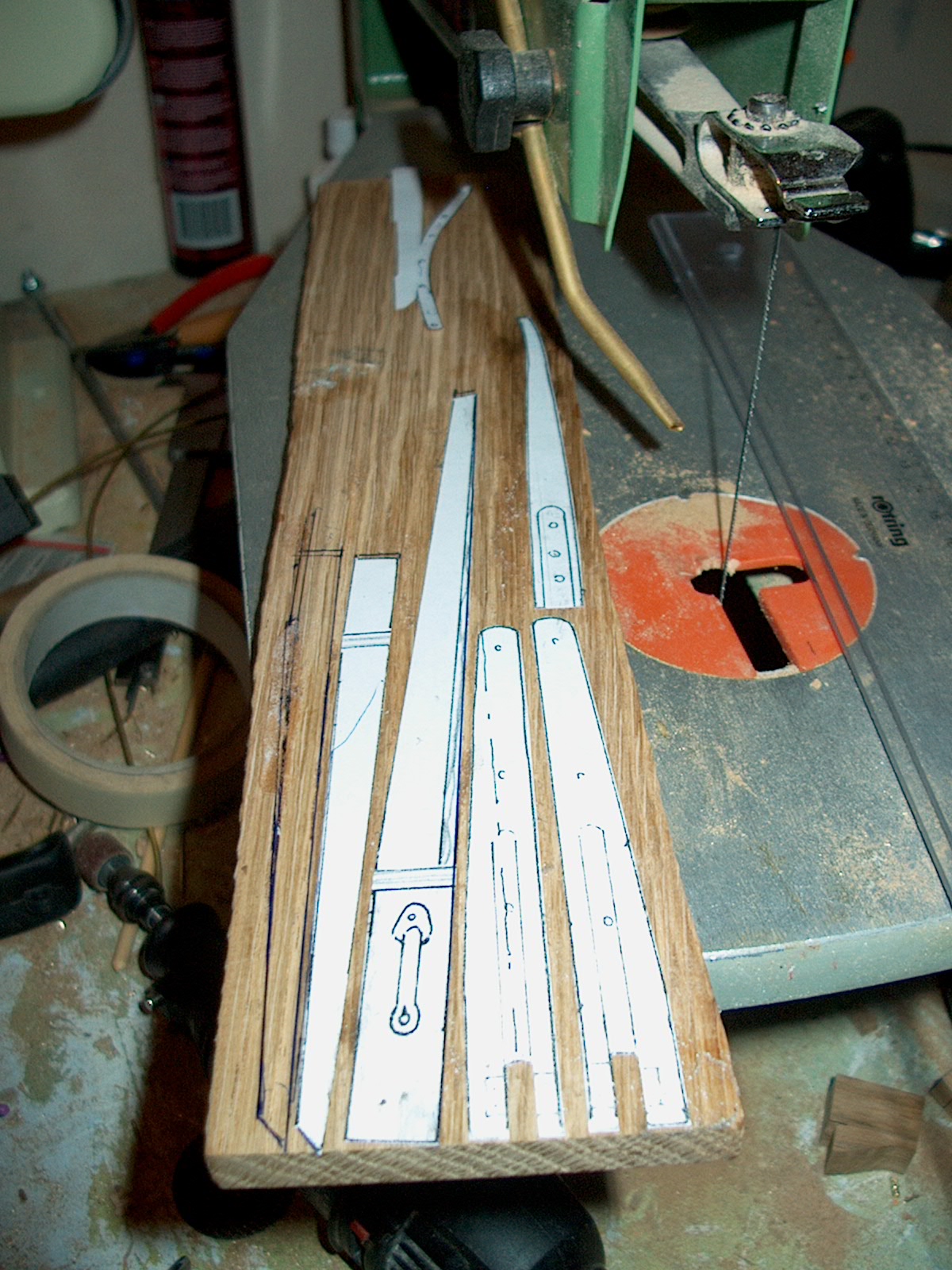

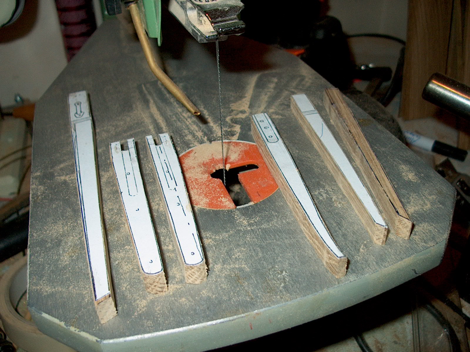

Her er iallefall bilder..

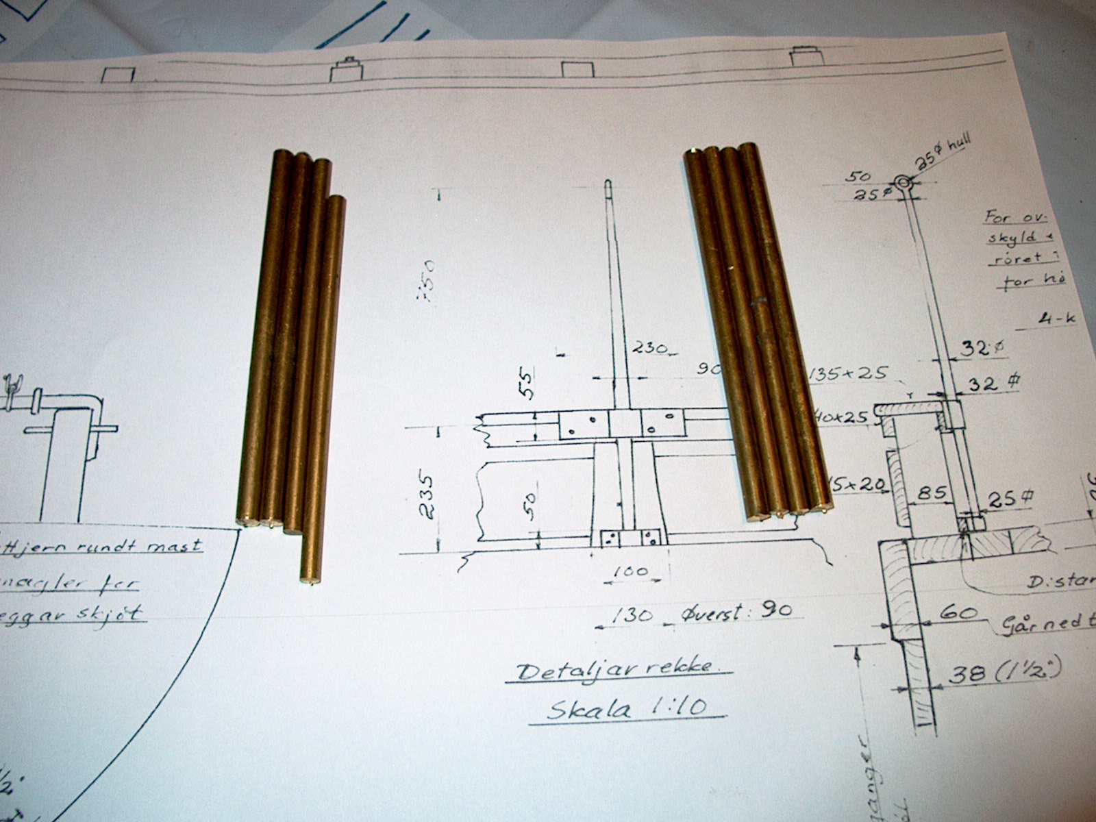

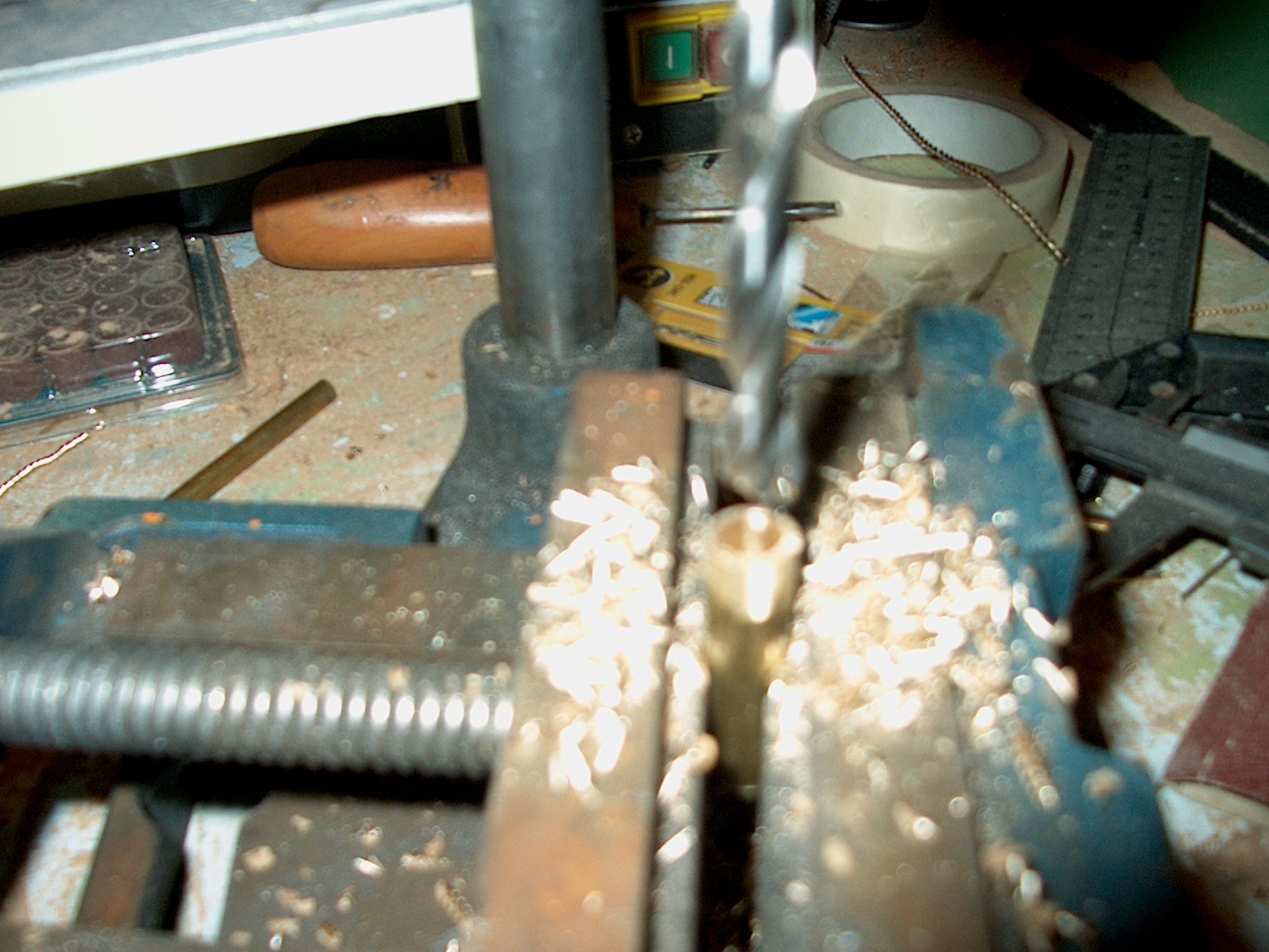

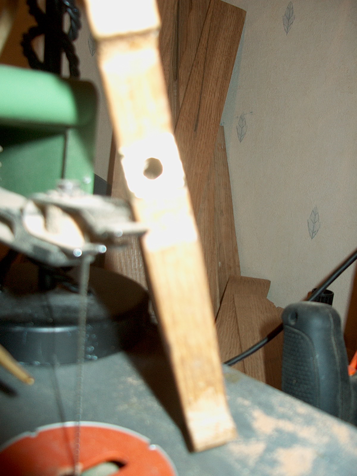

Har kost meg med rekkestøtten.
det skal være 6 stk på hver side, totalt 12 like støtter.
De blir ca 123mm høye med 3 mm hull til tauverksrekkverket langs sidene.
Brukte søyleboremaskinen som dreiebenk.
Det gikk fint sammen med kappskiven til Dremelen..
