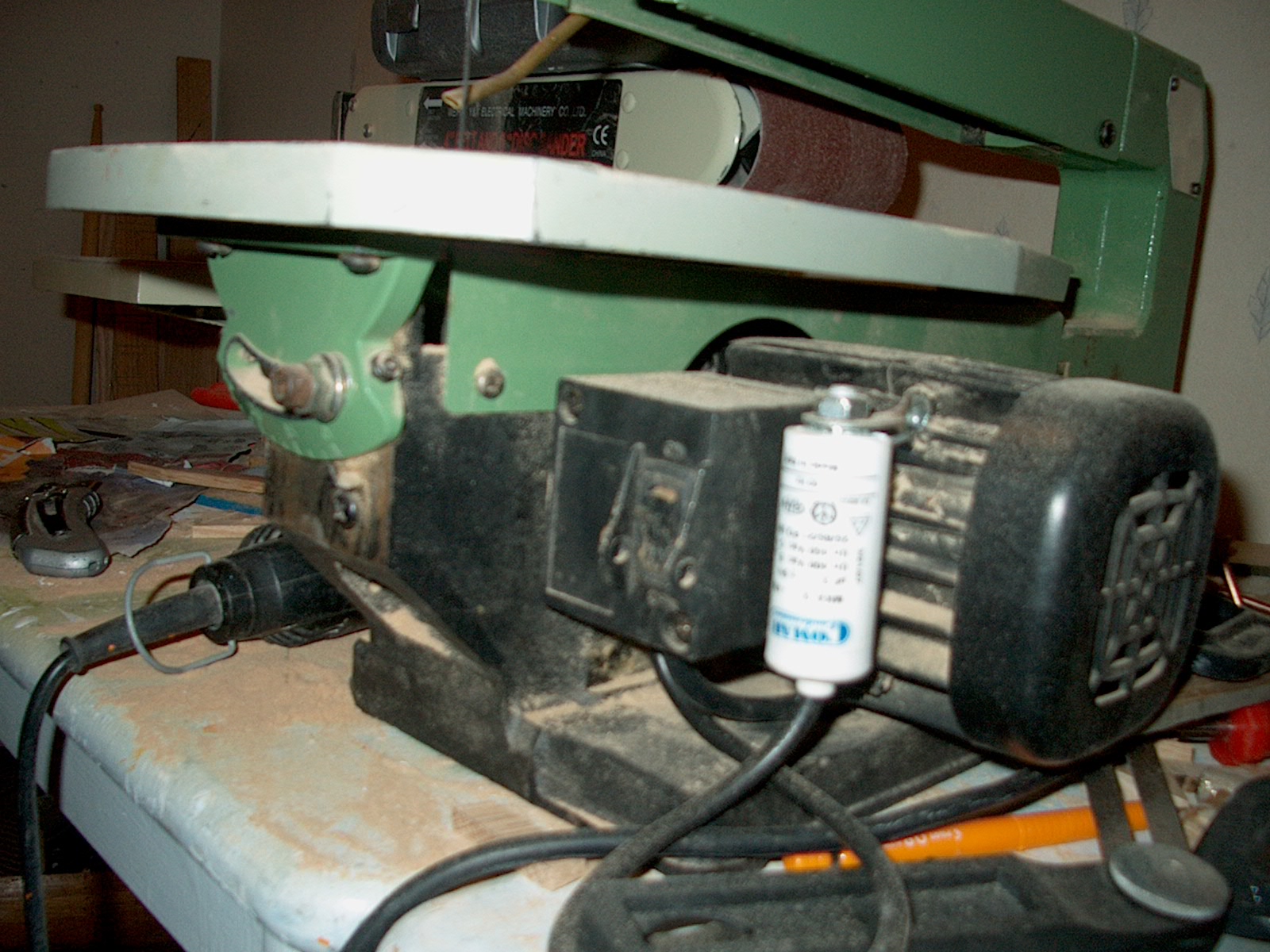

Ahh, I dag fikk jeg en ny startkondensator i posten. Gratulerer Posten!
Så det gikk raskt å sette på plass den nye kondensatoren, og det var en fryd og igjen høre den nydelige lyden at en maskin som gikk. Takk Nautica for god hjelp, reddet faktisk livet til sagen, og sparte meg for noen hundrelapper..

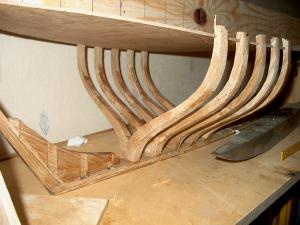

Spant nr 16.
Endret av Alu-Tech
Fikk kondensatoren i dag,så avtrekksviften er operativ igjen.
Deilig å slippe friskluftmasken og få avtrekk på sveisegasser igjen,mere levelig i verkstedet :)

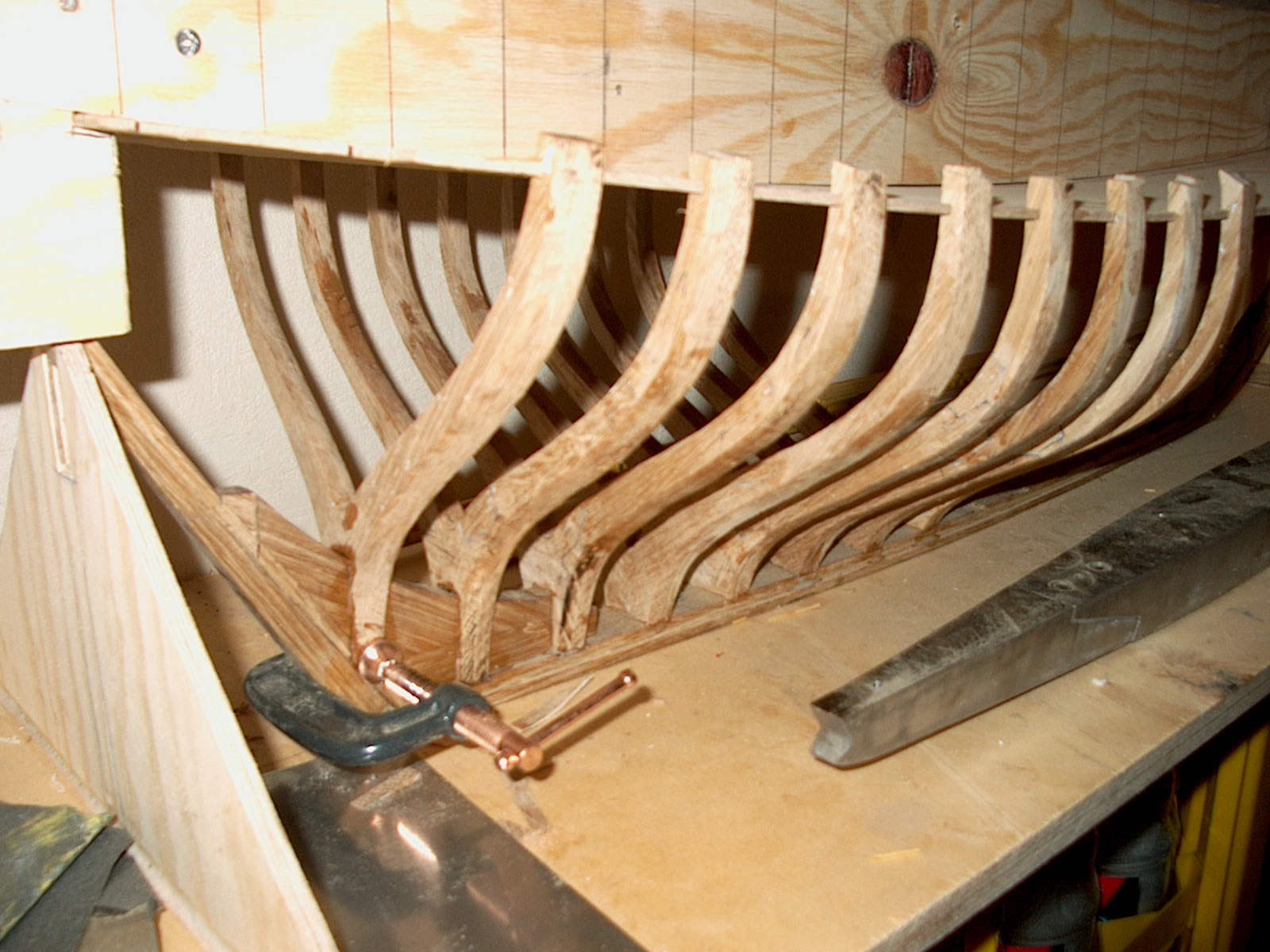

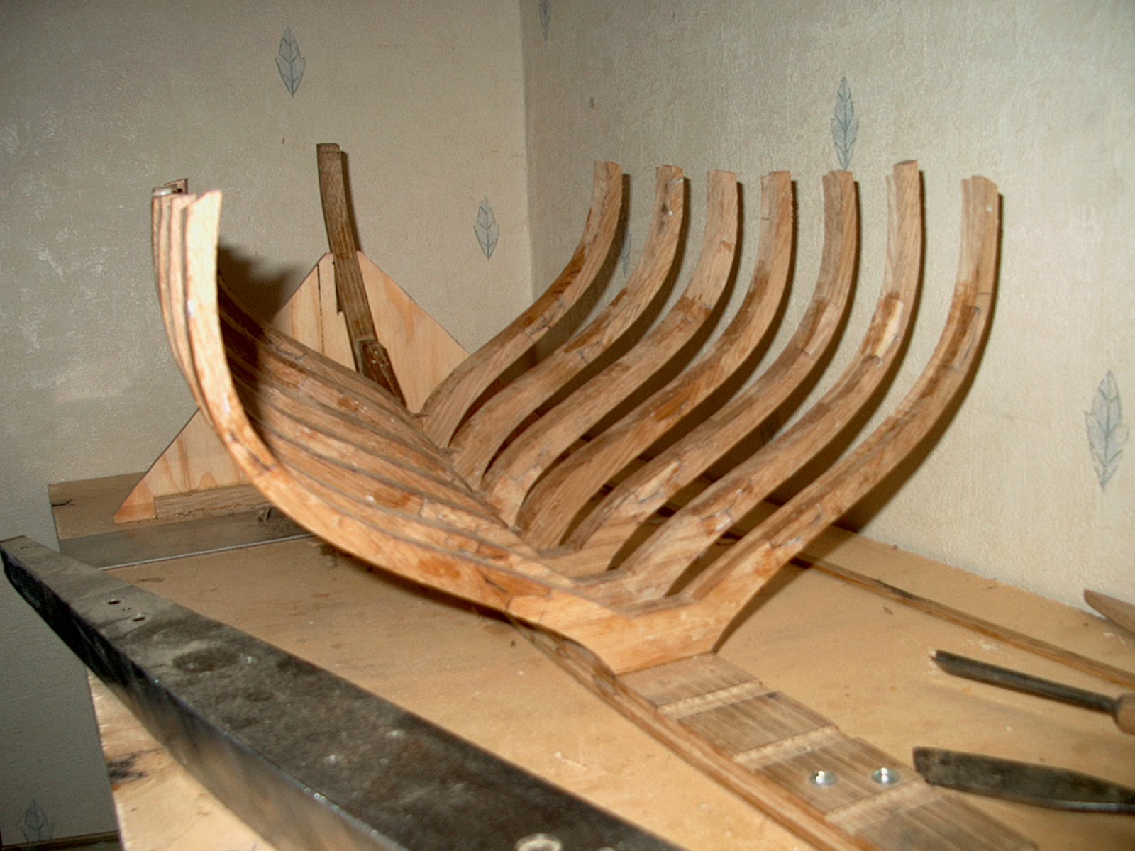

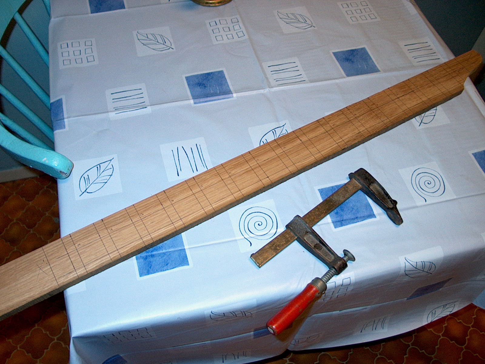

Men, men, nå har jeg fått laget noen flere spanter.
Så her er dem.

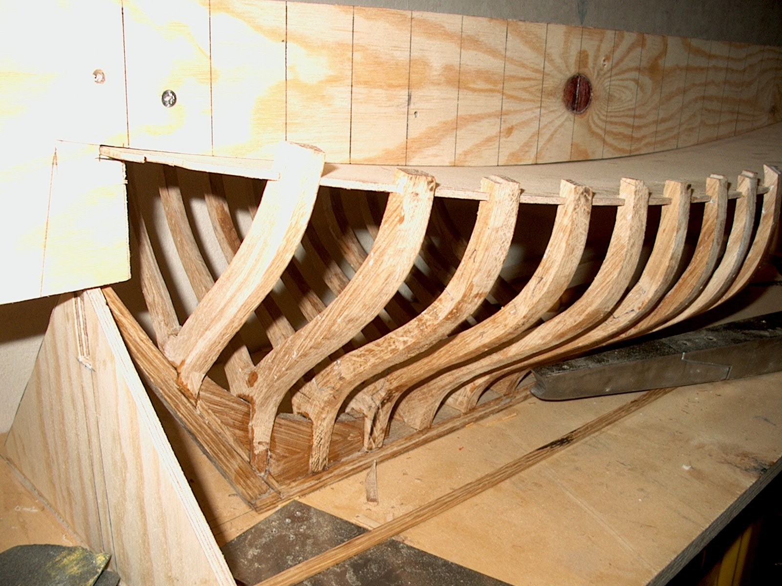

Nr. 17 og 18.
Kommer bilde fra andre siden i morgen når jeg har fått fjernet tvingen.
Endret av Alu-Tech

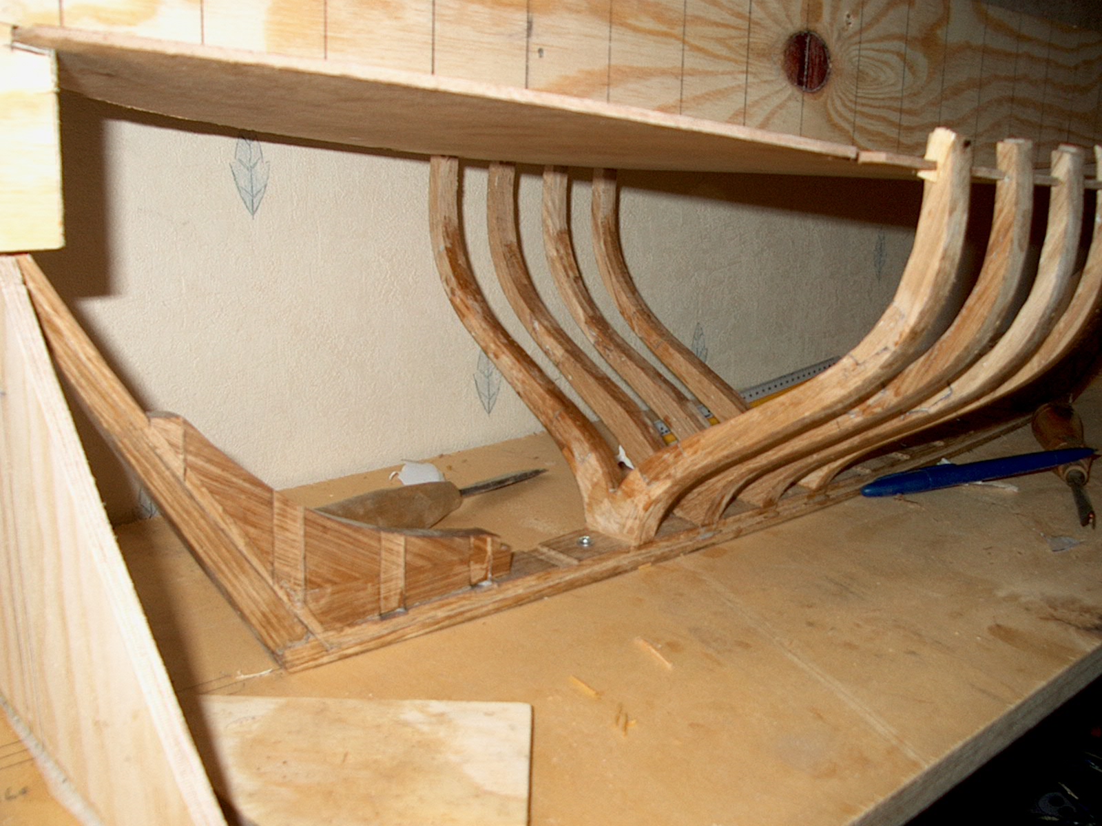

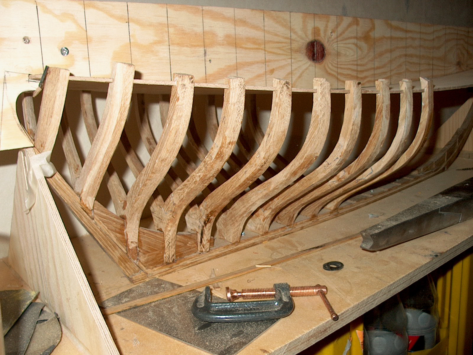

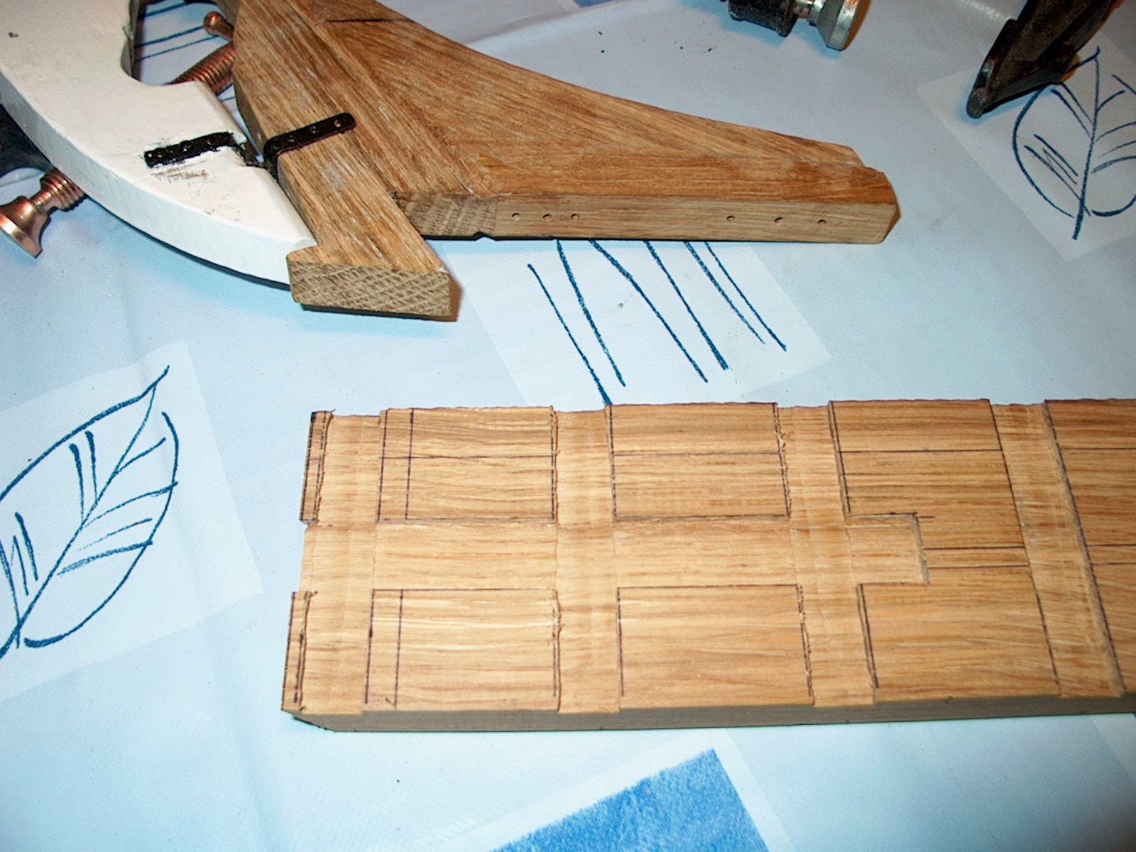

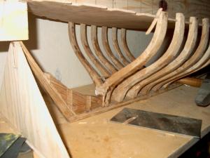

vel, her har vi spant nr 19.
Ingen problem,eik har jeg nok av :)
Lureste er som du sier og høvle til en tykkelse på 10mm og klyve ned til en rundt 5mm og da pusse begge sider ned til en 3mm for og få en god finish.

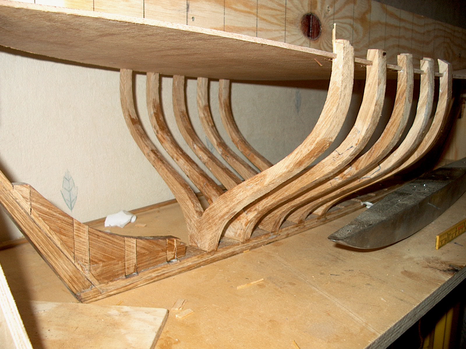

Her er iallefall en ny oppdatering kl 0.20 om natten.
Spant nr 20 0g 21.

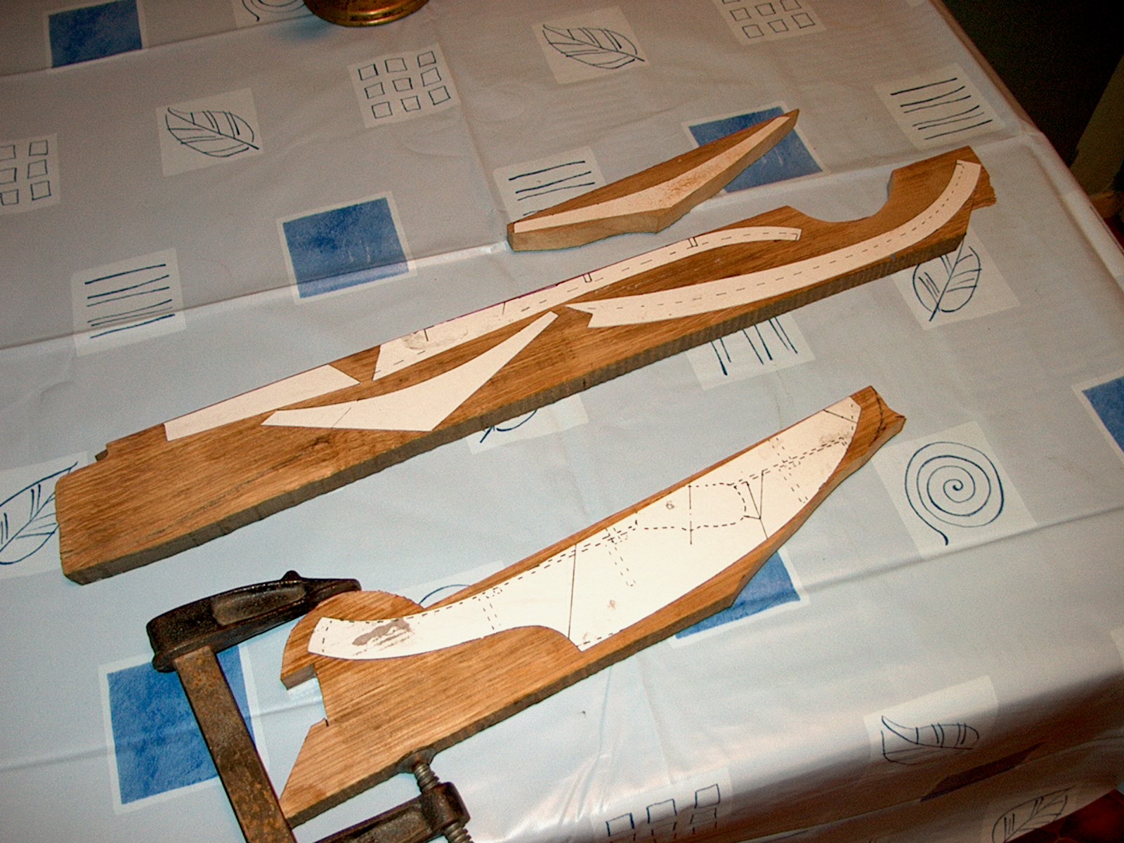

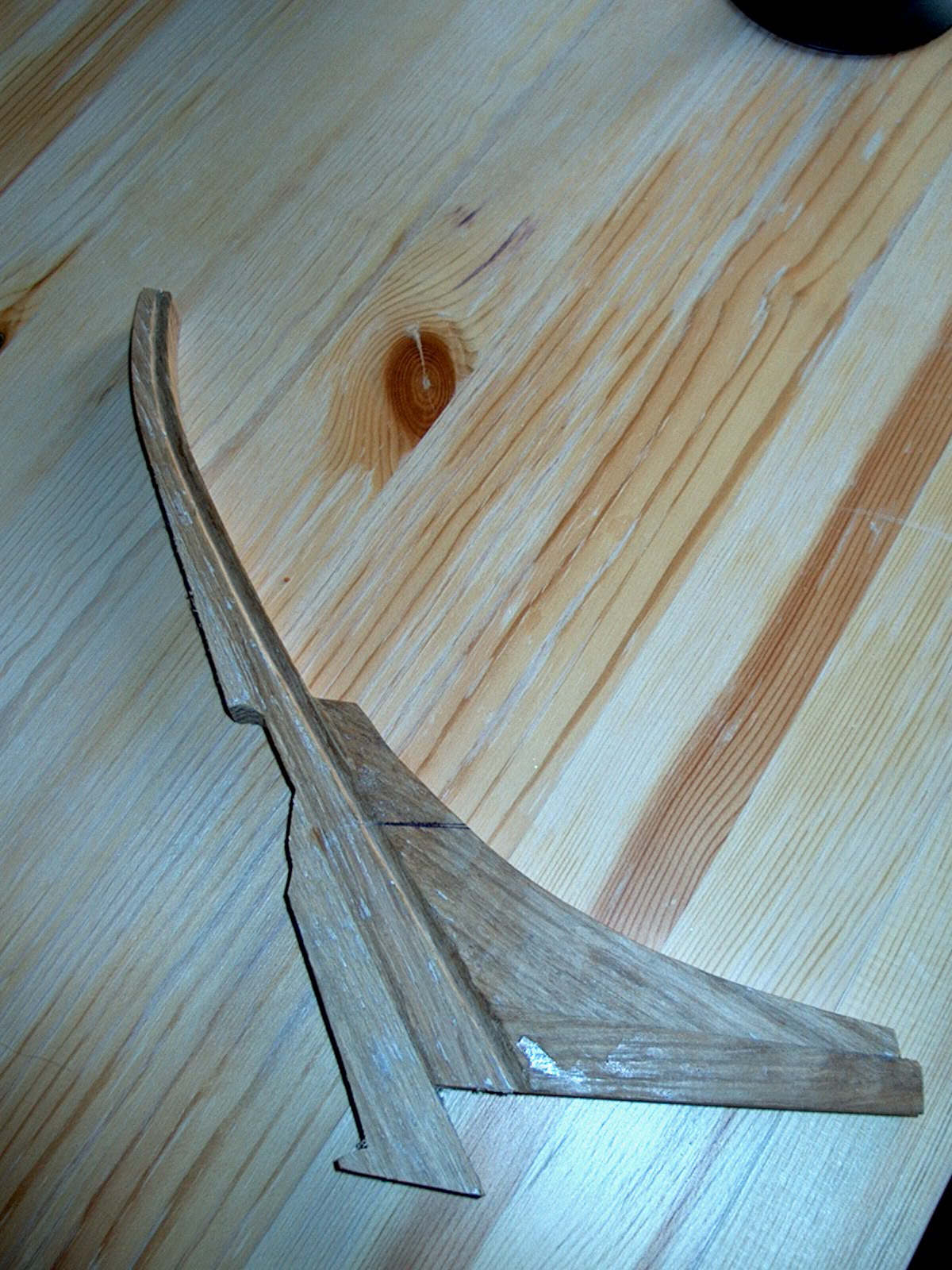

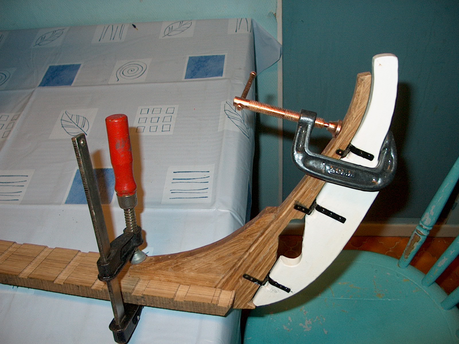

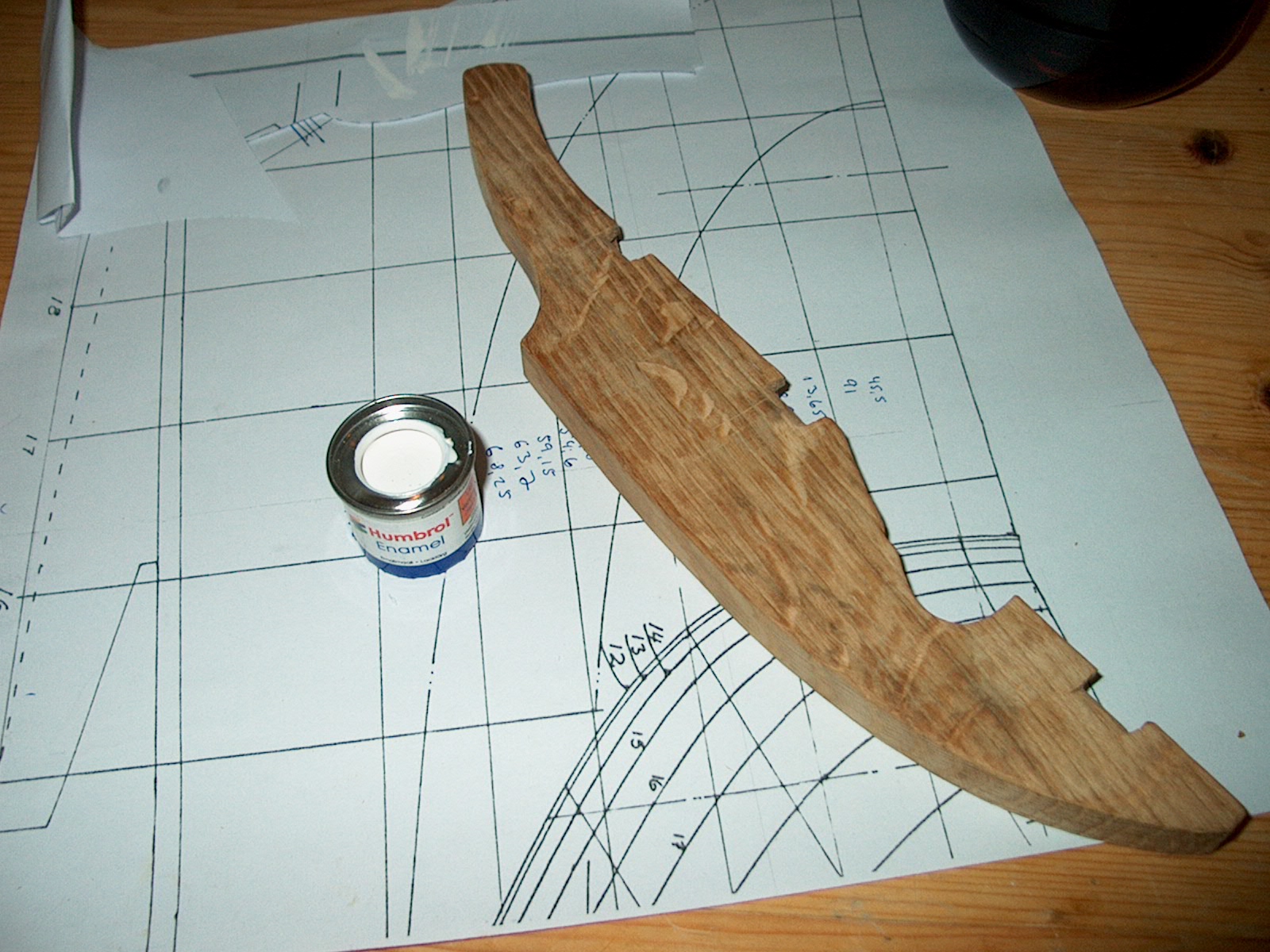

sånn, en ny oppdatering.
Har fått laget ny akter og forstevn som det skal lages spor i. Og da også frest spor til spantene så nå er det bare til å fjerne restene.

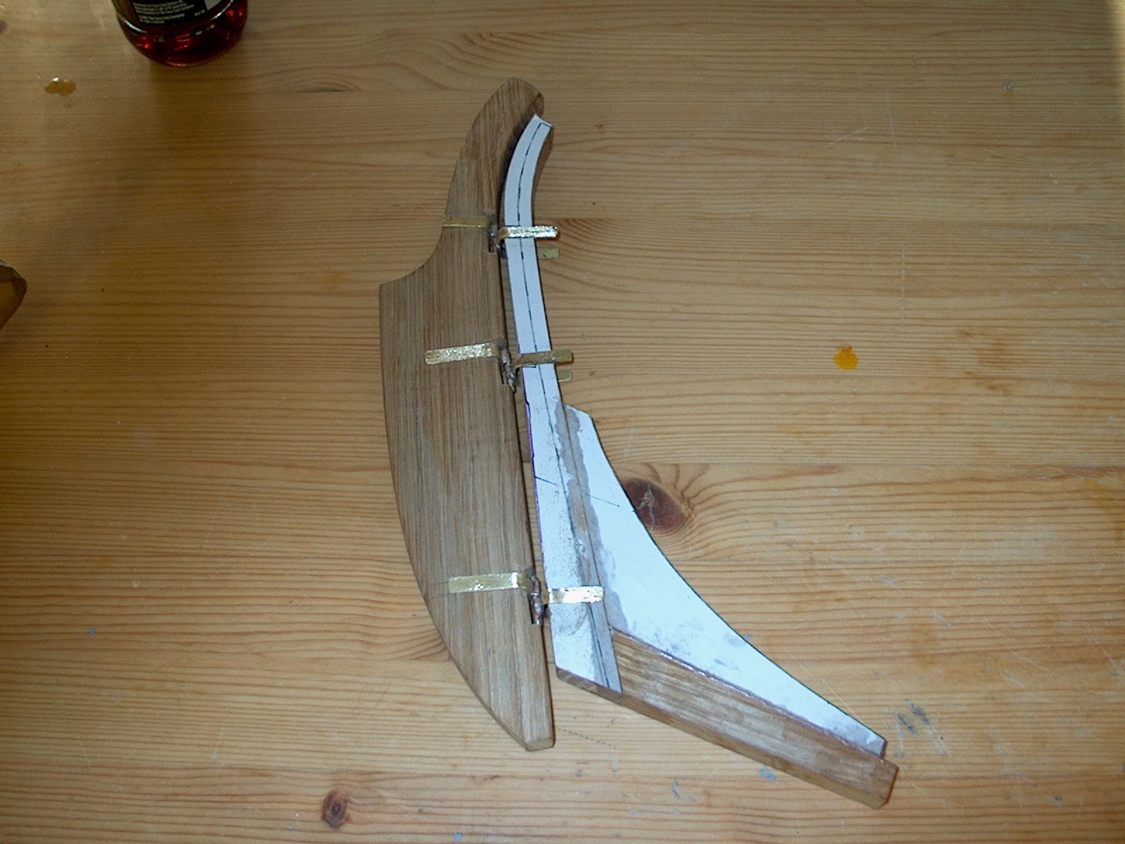

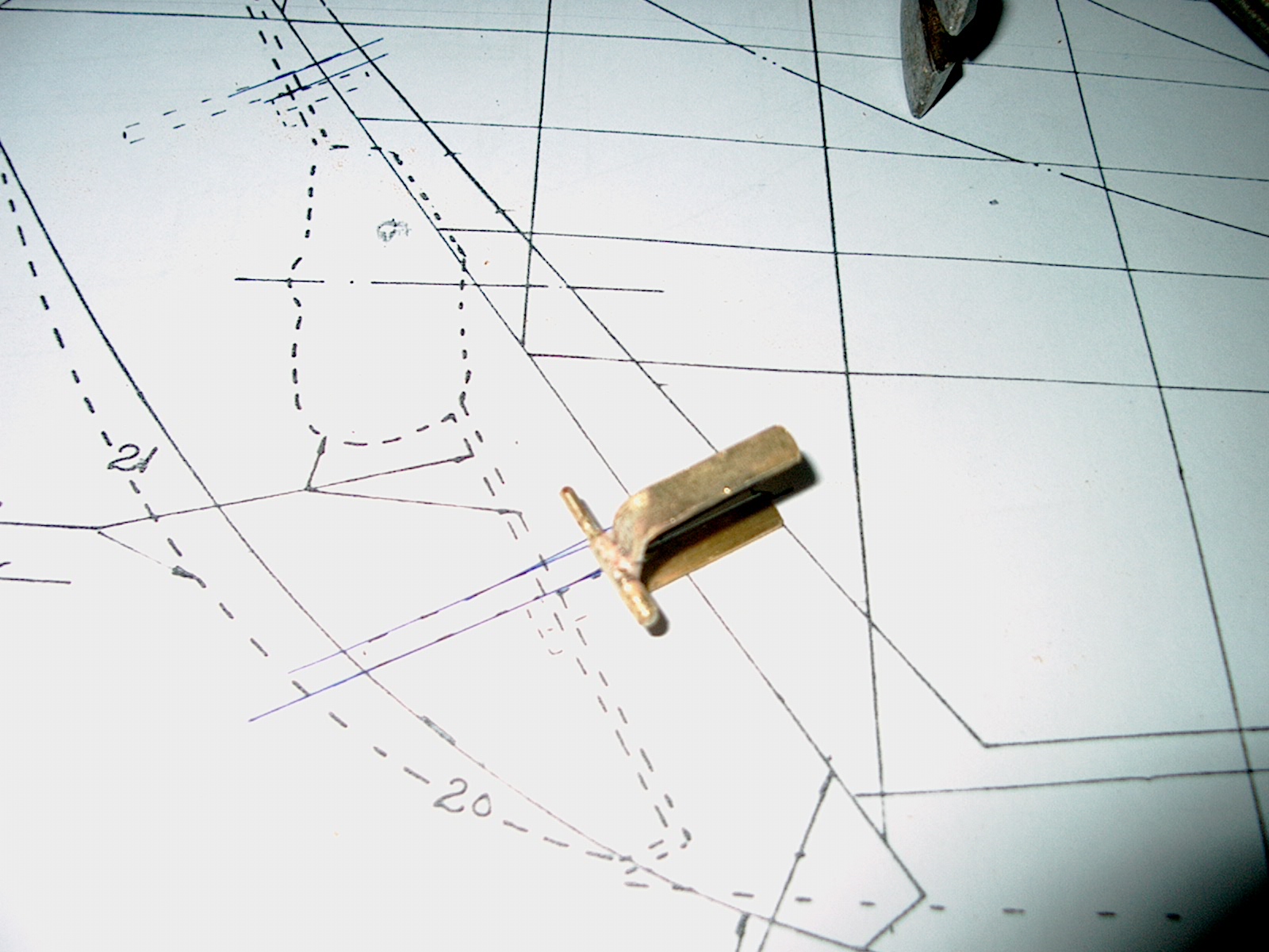

I dag er hengslene til roret ferdig, de skal bare få hull slik at jeg får naglet det fast til roret etter at delene er ferdigmalt.
Black and white.

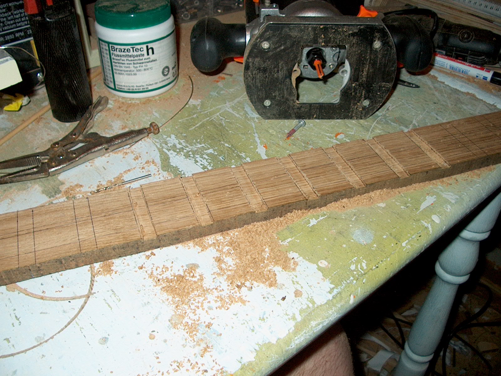

sånn, har fått gjordt noe i dag også.

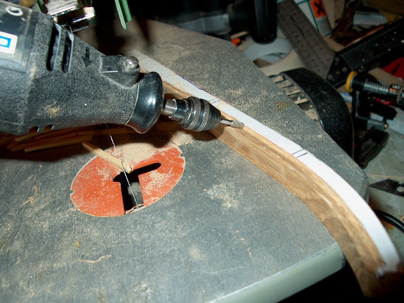

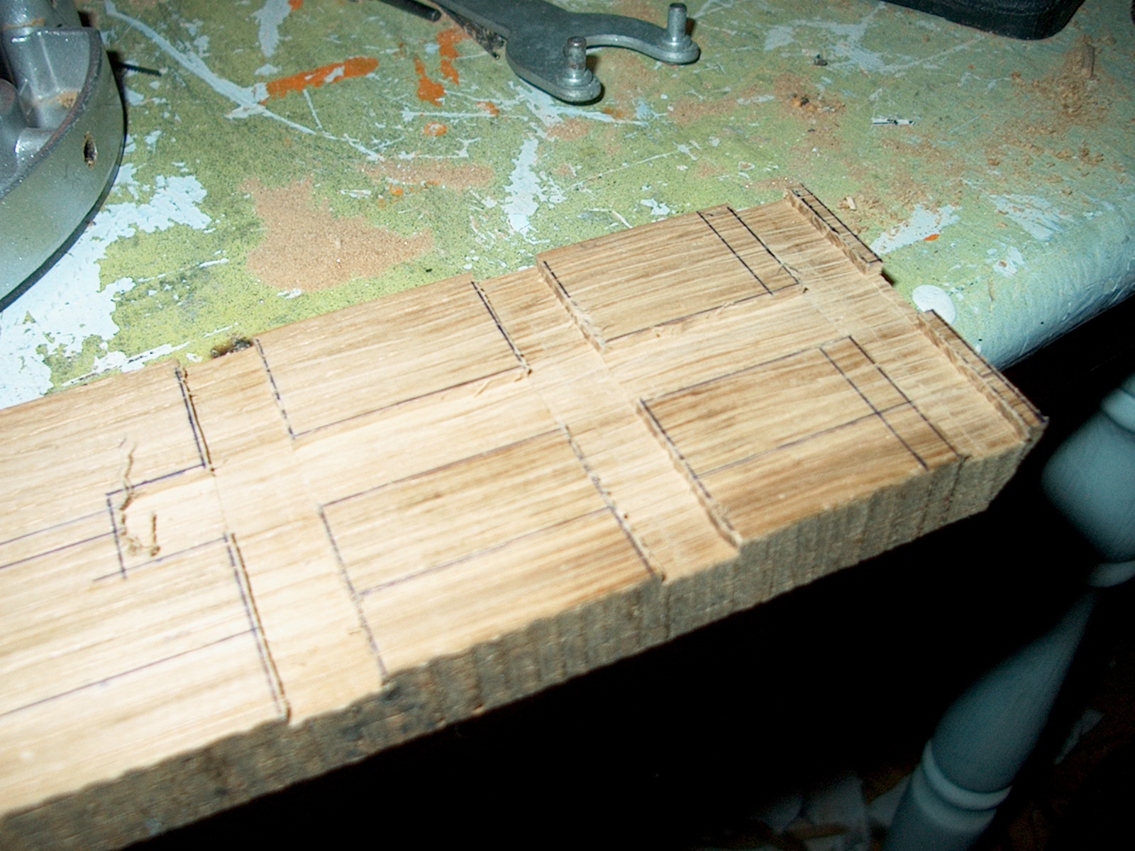

Har fått frest ut spor til utvendig kledning.
Det er veldig effektivt med en trefres+ Dremel

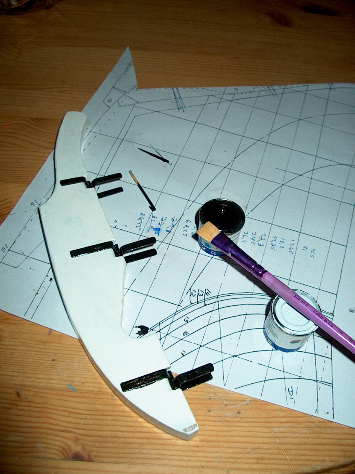

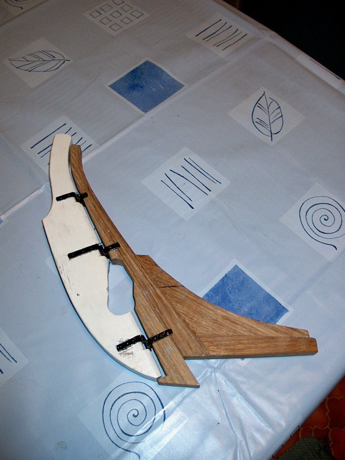

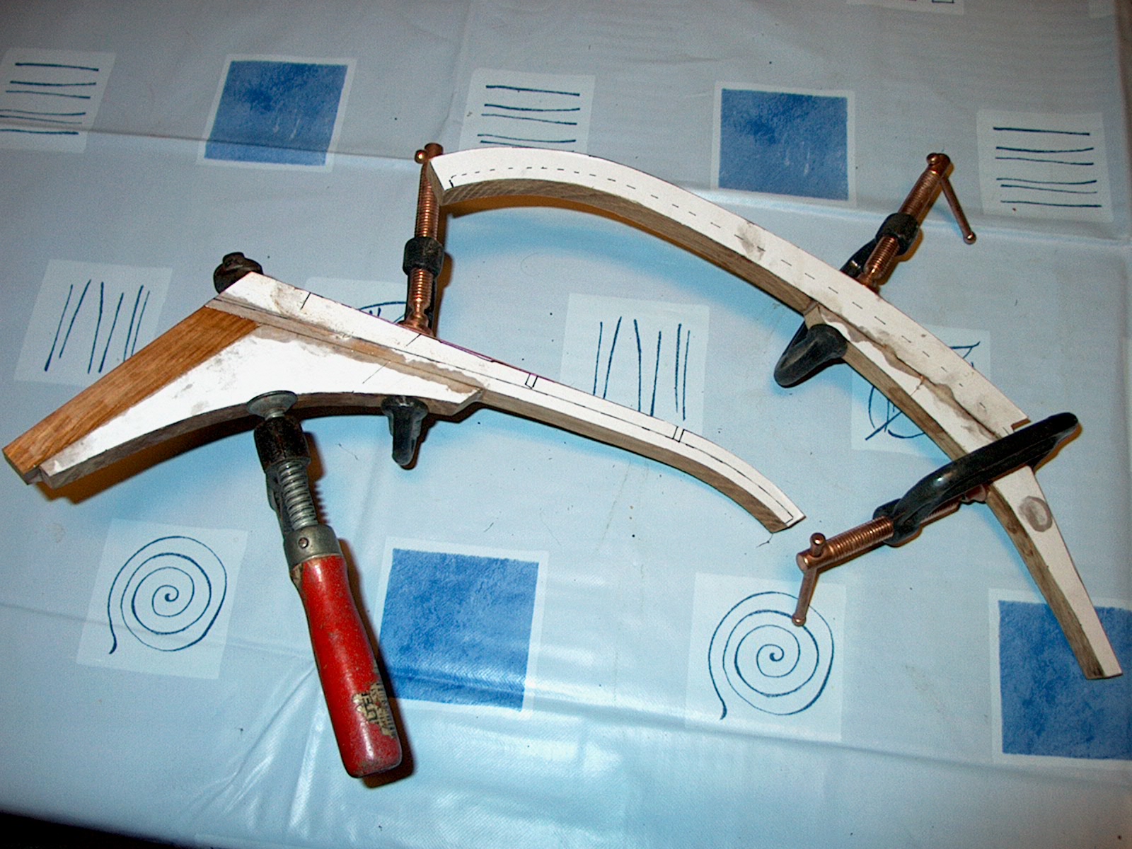

Enda en oppdatering.
nå har altså både ror og beslag fått litt maling.
skal bare bore noen hull i rorbeslagene for å få satt inn noen bolter.
Bestilte noen flere deler i dag..
Endret av Alu-Tech

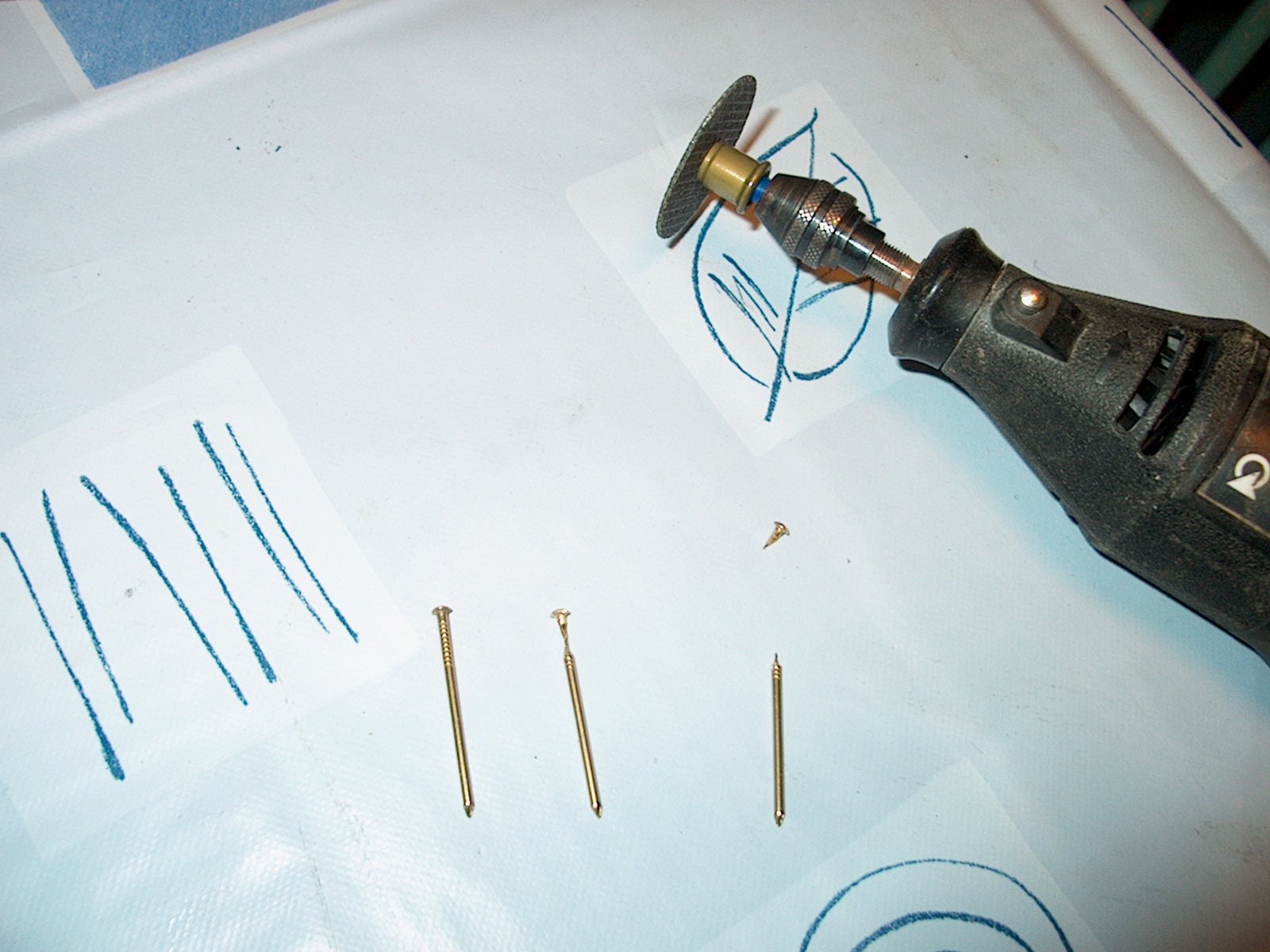

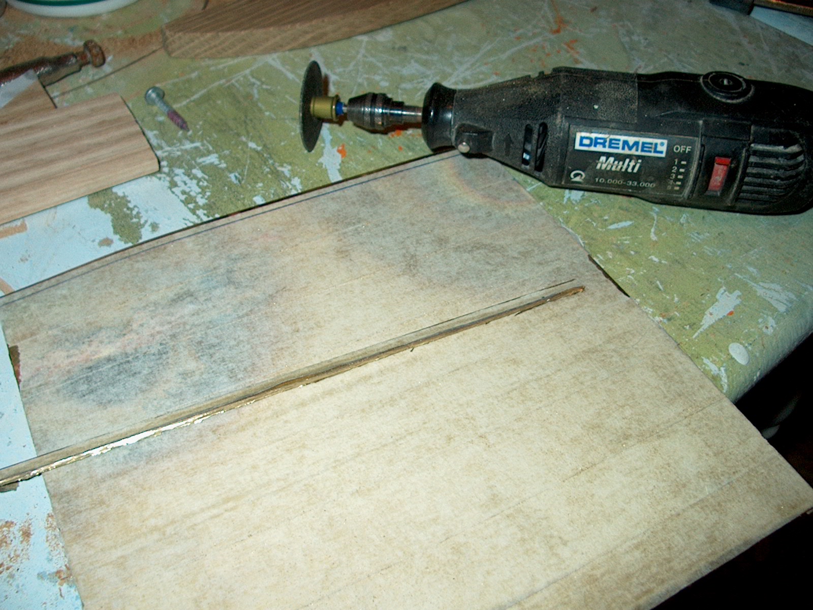

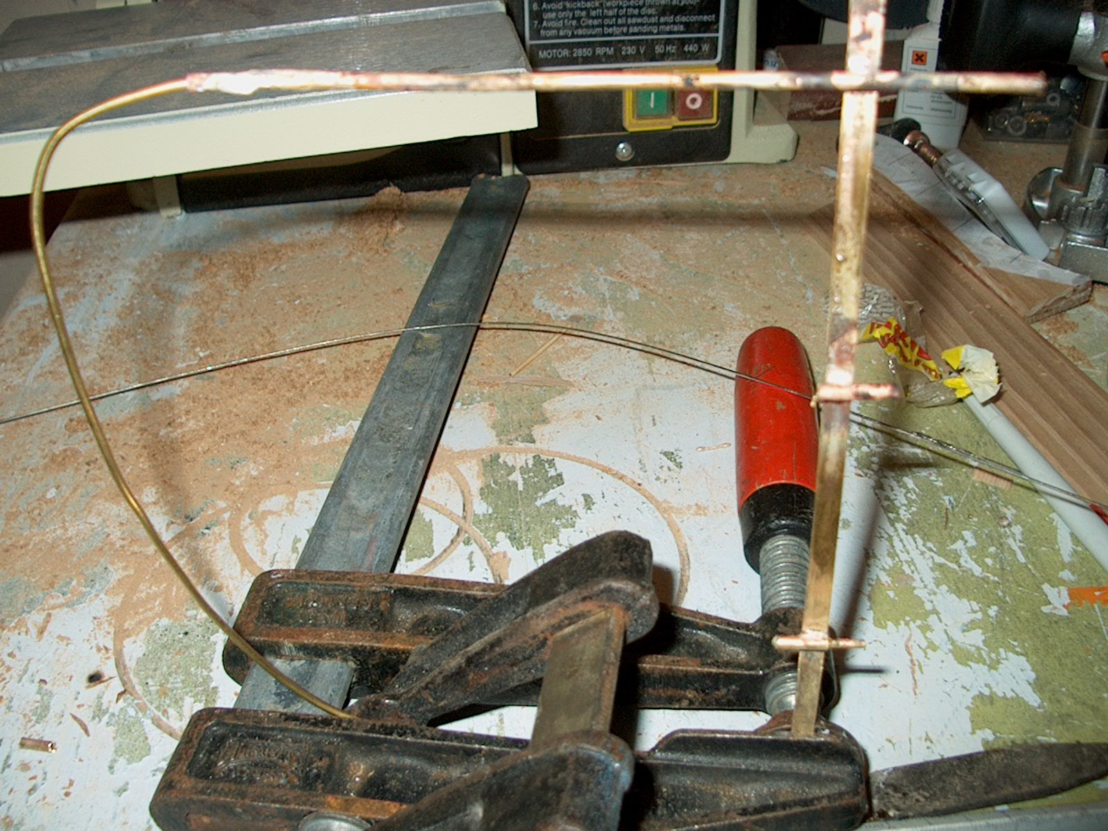

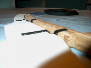

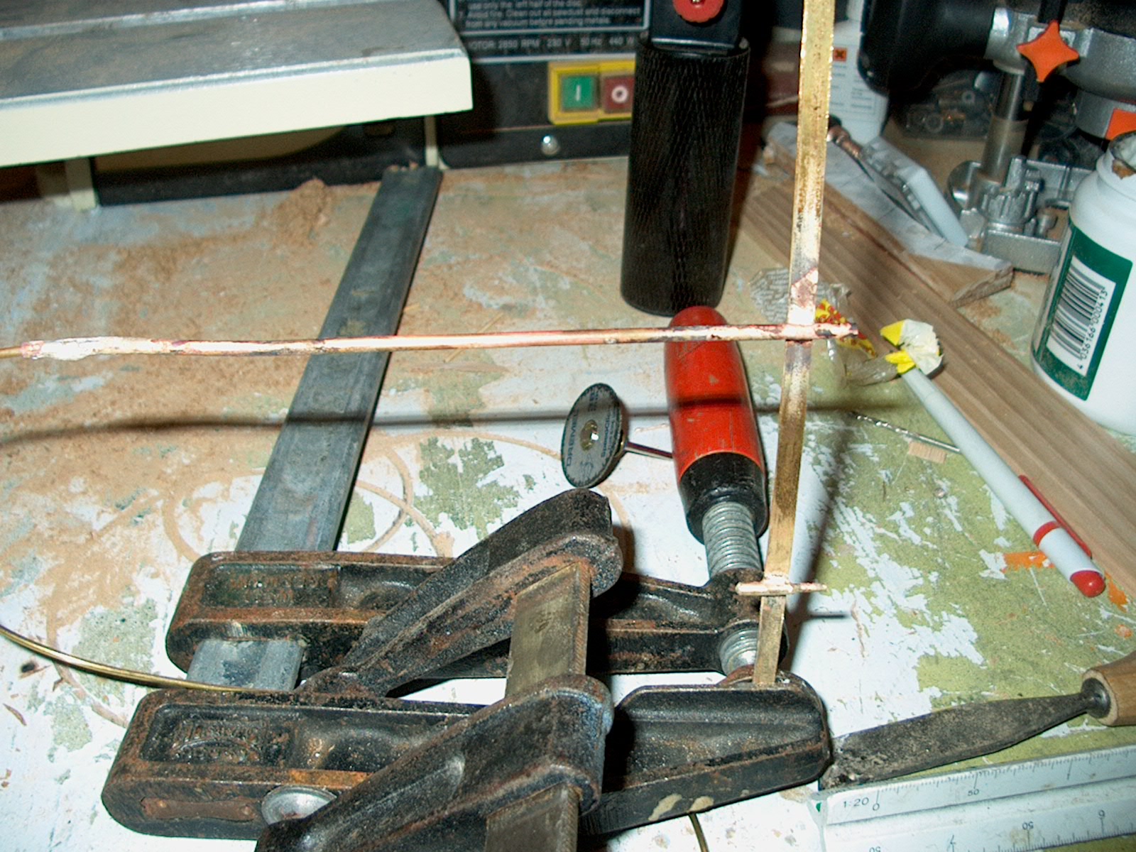

Har fått naglet rorbeslaget ved å bruke noen messinstifter som ble slipt ned med Dremelen noe du kan se på bilde nr 26. Den kappskiven har jeg forelsket meg i :love:
Har kappet ene enden av bunnstokken og tilpasset akterstevnen til den ved å frese ned et 3 mm dypt spor som passer perfekt.
Den slipenaskinen er utrolig hendig. Bare å stille vinkel, og på et blunk ha riktig vinkel.
Kommer til å feste roret så snart rorakslingen er i hus siden jeg må vite dimensjonen på akselen utvendig for å kunne bore hullet til den siden roret står i veien. Disse naglene krever litt makt for å bli festet, derfor er det best å gjøre det først.
