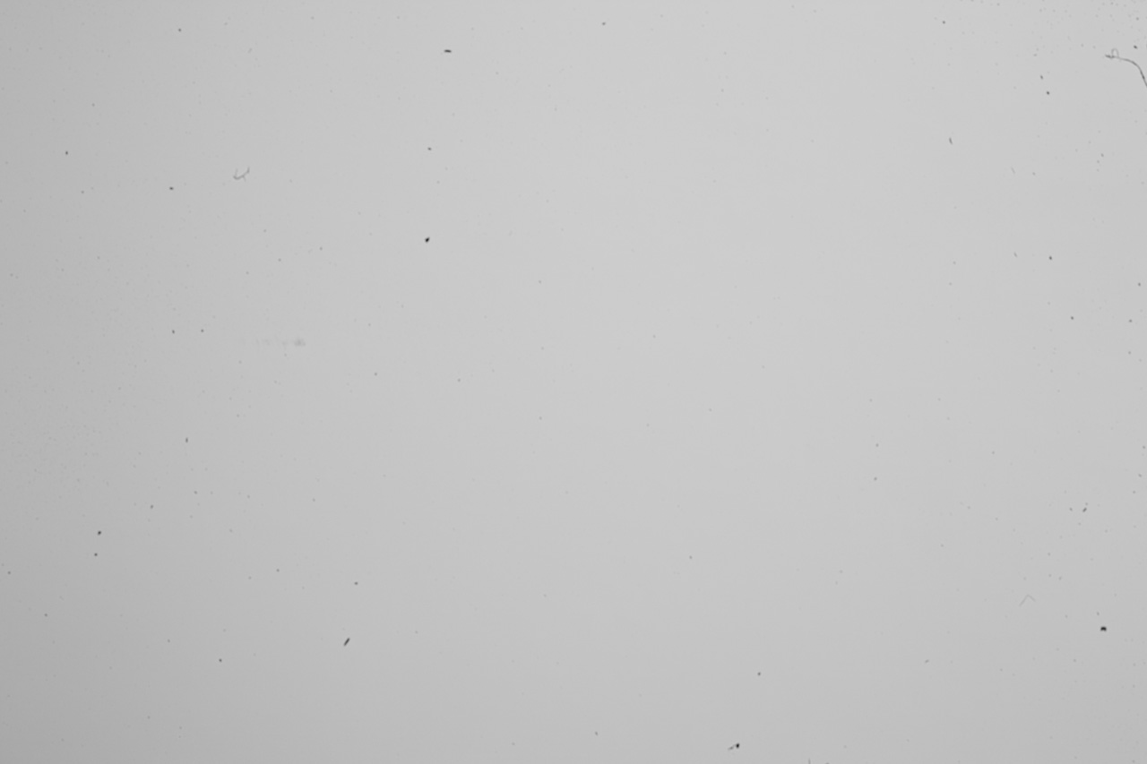

KontraBass Skrevet 21. februar 2010 Skrevet 21. februar 2010 Jeg kjøpte et brukt 30D som ikke hadde blitt brukt på en stund. Det fungerer utmerket, men det har et par flekker på bildene som jeg ikke klarer å bli kvitt. Jeg har kjøpt inn et såkalt Dust Want Kit fra JP og har nå renset tre ganger uten at det hjelper. Det rare er at flekkene (to flekker det er snakk om) kun vises på bilder som er tatt ute i kulden. På bilder tatt i romtemperatur vises de ikke. De dukker opp på bildene etter at jeg har vært ute i et kvarters tid. Har lagt ved et bilde som viser flekkene. De er i venstre øvre del av bildet. Noen som har forslag til hvordan jeg løser dette problemet? Er det andre steder en selve sensoren som kan påvirke bildet / som disse partiklene kan sitte?

se# Skrevet 21. februar 2010 Skrevet 21. februar 2010 (endret) Enig med Nautica at det ser ut som støvflekker, men det er vanskelig å forklare hvorfor de bare skulle synes på utebilder. Hvor synlig støv er avhenger av blender og hvor jevn flate de havner på. Prøv å ta et bilde inne med F22 mot en hvit/grå flate og se om du klarer å provosere frem effekten. Du kan også se på sensoren og se om du ser støvflekkene, husk at bildet er speilvendt. Endret 21. februar 2010 av se#

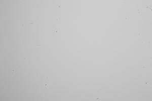

KontraBass Skrevet 21. februar 2010 Forfatter Skrevet 21. februar 2010 Takk for innspill. Mener jeg har fulgt bruksanvisningen til punkt og prikke ja. Det er kanskje enkelt å bruke. Ha væske på kluten, stryk en gang hver vei. Det er hele operasjonen. Levere det inn er nok en løsning ja, men siden det er et godt stykke til nærmeste fotobutikk der jeg bor prøver jeg å finne en løsning før jeg evnt. går til det skrittet. Da har jeg tatt et bilde på F22 som se# foreslo, og jammen meg dukket ikke flekkene opp inne også. Men kun på bildet under, på hvitere flate synes ikke merkene. Men er det støv/flekker på sensoren, eller er det noe annet som forårsaker dette? Bildet er tatt like etter at sensoren er renset atter en gang, og når jeg ser på sensoren ser den helt fin ut.

se# Skrevet 21. februar 2010 Skrevet 21. februar 2010 (endret) Det er vanskelig å se pga ruglete flate i bildet, men for meg ser det ut som det er flere flekker. Det er litt merkelig at de skulle forsvinne på et lysere bilde, men det er ikke lett å tenke seg noen annen forklaring enn støv på sensoren. Linser i objektivet er så langt fra fokusplanet at det skal mye til for at flekker på objektivet skal synes på et bilde (men de kan bidra til dårligere skarphet på bildet). Det skader selvsagt ikke se på objektivet også. Sjekk eventuelt filter og frontlinse, ta objektivet av og se gjennom og se på bakre linse. Litt støv vil du neppe merke, men ser du store flekker eller noe annet merkelig kan du jo få det sjekket/renset, men som sagt det er neppe årsak til flekkene på bildene. Endret 21. februar 2010 av se#

KontraBass Skrevet 21. februar 2010 Forfatter Skrevet 21. februar 2010 Det er flere flekker ja. De kom til syne på f22. Har ikke sett de før nå, men har tatt flere bilder nå, og de dukker opp hver gang. Sjekket objektivet, ikke noe smuss å finne der. Det skal være tre dråper med rensevæske på hver side av svaberen står det i manualen, og det har jeg brukt. Har sett på sensoren nå med forstørrelsesglass, men jeg finner fortsatt ikke noen partikler, riper el.l.
BIGG Skrevet 21. februar 2010 Skrevet 21. februar 2010 Har sett på sensoren nå med forstørrelsesglass, men jeg finner fortsatt ikke noen partikler, riper el.l. Hvis bildet du har lagt ut ikke er beskjært, vil støvkornet oppe til venstre være ca. 0,46 x 0,13mm i størrelse. Blir kanskje i minste laget å se, selv med forstørrelsesglass...!
ET! Skrevet 21. februar 2010 Skrevet 21. februar 2010 Ta neste test med manuellfokus på nærgrensen (slik at alt blir uskarpt) og minste blender. Da er det bare støvkornene som er skarpe i bildet. Ellers er det jo bare å prøve igjen. Måte rense mange ganger første gang jeg gjorde det. Et LED lys kan hjelpe deg for å klare å se noe av støvet på brikken men mye av det "store" kan være helt usynlig for det blotte øyet.
jpsalvesen Skrevet 21. februar 2010 Skrevet 21. februar 2010 Testbildet skal se ca sånn ut. Kremt. Jeg skal virkelig få rensa sensoren..
KontraBass Skrevet 22. februar 2010 Forfatter Skrevet 22. februar 2010 Har lyst med en sterk ledlykt på sensoren, men kan ikke se noe. Jeg ha nå renset sensoren kraftigere en anbefalt. Jeg har renset ganske hardt og mange ganger, men det hjelper absolutt ingen ting. Disse partiklene kan umulig sitte på selve sensorplaten. Da må de være limt på så hardt som de sitter. Har tatt bilde på minste blender som anbefalt, og da dukket det opp en del snodige ting (som like forbasket var der alle sammen etter kraftrensen jeg tok).
jpsalvesen Skrevet 22. februar 2010 Skrevet 22. februar 2010 Jøye meg. Etter så mange runder? Jeg må nesten spørre det åpenbare: Bruker du mirror lock-up slik at du får renset selve sensoren, eller renser du speilet? Om du bruker mirror lock-up, så er det kanskje på tide å ta en tur til JP og la dem fjerne disse fastlimte kornene. Så kan du senere bruke utstyret ditt når du finner nye korn..
