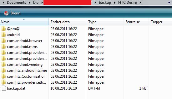

kong_gabby Skrevet 16. februar 2012 Skrevet 16. februar 2012 (endret) Last ned PB99IMG_Bravo_Froyo_HTC_WWE_2.29.405.2_Radio_32.49.00.32U_5.11.05.27_release_151783_signed (.zip) fra shipped-roms.com, endre navn til PB99IMG.zip, kopier over på sd-kortet, start telefonen med volum ned+power, følg instruksjonene. Sletter alt samtidig. Er det VELDIG rett fram? Hva skal man egentlig gjøre? Jeg har solgt telefonen, men kjøperen har hatt litt trøbbel med miui'en som ligger inne. Jeg skal se på den og legge inn offisiell rom, og da kan jeg ikke vente på svar når jeg er i gang. Edit: gikk inn her og finner ikke zip'en som du snakker om. Edit2: kom til å tenke på at jeg kopierte alt innhold på SD over på dataen. Ligger backup'en her noe sted? Hva heter den, eller hva slags fil ser jeg etter? Jeg endrer aldri navn hvis det først er foreslått et filnavn. Endret 16. februar 2012 av LHUS
NgZ Skrevet 16. februar 2012 Skrevet 16. februar 2012 (endret) Det er fordi du er inne på Desire, men det egentlige modellnavnet på den er Bravo. Direktelink. Og ja, det er så enkelt med ETT forbehold: Dersom du har lagt inn en custom HBOOT fra alpharev, må du legge inn alpharev downgrade HBOOTEN først - ellers vil ikke denne oppdateringen klare å legge inn original HBOOT. red: Den finner du på alpharev.nl. Ikke rart han har problemer med MIUI, forresten, make til søppelROM på Desire, UFF. red2: Er det noen som vet om noen gratis kameraapplikasjon som ikke suger like ille som den som følger med CM7.1? Touch to focus, touch to shoot og ikke minst touch to focus and then shoot er must. Lurer også på om noen har noen formening om pris på en Desire? Så tuden kroner var nevnt her for litt siden. Telefonen har nylig fått byttet bakdeksel, bezel, touchpanel og headsetplug på verksted og er dermed 100% ripefri og fremstår som fullstendig ny. Det eneste som IKKE er bytter er hovedkortet , men det har det aldri vært problemer med. Telefonen skal ikke selges, men den skal gies bort til den ene lillesøsteren, som må betale noe av verdien til lillesøster nr 2 som også skal ha ny telefon, så det ikke blir urettferdig.. Da er det greit å ha en viss formening om hva den er verdt. Endret 16. februar 2012 av NgZ
kong_gabby Skrevet 16. februar 2012 Skrevet 16. februar 2012 Det er fordi du er inne på Desire, men det egentlige modellnavnet på den er Bravo. Direktelink. Tusen takk, men hva skal man gjøre? Er det recovery, wipe og install from zip? Jeg kan ikke kløne med det her når jeg først skal se på det.
