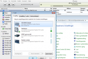

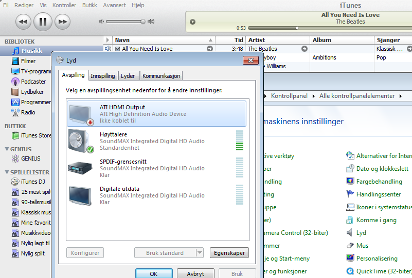

Har prøvd det du under sa, men det viser bare at det ikke er koblet til (se vedlegget for bilde). Har da skrudd på lyd og viser bildet fra PCskjermen på TVen, men det kommer ingen lyd :S
