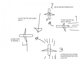

Kan et flyr full av pasasjerer gjøre dette?
Jeg hadde en rar drøm i natt! Jeg sto på terassen, og så ut mot himmelen! den var veldig grått vær. plutselig ser jeg fly, litt vel stort i synet mitt...
og det gjør følgende:
Plutselig er jeg så klart inn i flyet! Og når flyet går rett opp HYLER alle!! Også hører jeg motoren blir slått av! WOOOOHHMMM...................
Også daler vi ned, det kilte villt i magen.
Så plutselig hører vi motorene starter igjen og går for full peiser! Det var dødsfett! Også var vi på vei videre til ett eller annet land... og kapteinen lo i høytalleren.

Nei, dette hadde ikke vært mulig. Ingen passasjerfly har nok motorkraft til å løfte seg selv kun på motorene. Mister de farten forover, så styrter de.
Det finnes et par spesielle jagerfly som kan starte og lande vertikalt, VTOL-fly, som også kunne utført den øvelsen du beskrev, men de har kun 1 passasjersete. Dessuten kan enkelte trikkfly utføre noe lignende, men de kan kun fly videre hvis de i fallet klarer å få flynesa til å peke nedover, slik at de gjennomretter vingenes løftekraft før motoren restartes.
Vanlige passasjerfly er dømt til å styrte hvis de stiger for bratt, for da mister de fart, noe som igjen gjør at vingene mister løft og styring, dette kalles stalling. Da stopper flyet i lufta og glir bakover og nedover. Og da er det bare å vente på krasjen med bakken, uansett hvor mye motorkraft flygerne kompenserer med.
Dette har skjedd hvis flyet steg for bratt når det tok av fra flyplassen. Da har bensintankene vært fulle og alle ombord har dødd enten av krasjen med bakken eller bensinbrannen etterpå. Stalling er alle flygeres verste mareritt.
http://en.wikipedia.org/wiki/Stall_(flight)
Så du bør være glad for at opplevelsen kun var en drøm.

Det er ikke det trådstarter spør om, flyet kan ikke sette nesa oppover for og stoppe i lufta, for deretter bruke motorene for og komme i fart igjen. i din beskrivelse har flyet fart forover.

Parabelflyvninger på norsk (parabolic flights på engelsk) foregår ikke ved stalling, men ved å la fly i en parabelbane. Flyet har hele tiden fart forover slik at vingene gir løft, motorene blir ikke slått av engang. Denne typen flyvninger er utført helt siden 1959. Flyvingene kalles også Vomit Comet (oppkastkomet) fordi enkelte blir kvalme første gangen de opplever vektløshet.
http://en.wikipedia.org/wiki/Parabolic_fli...ht_environments
Så oppsummert: Det trådstarter spør om er altså helt komplett umulig å utføre med den type fly. De eneste flytyper som kan være i nærheten av å kunne gjøre slike manøvre må være kampfly. Disse har datamaskiner som stabiliserer flyet og samtidig meget stor skyvekraft fra motorene. Uten dataassistanse hadde disse maskinene vært umulig å fly. :
Og som dere ser er dette langt fra det som trådstarter tenker på. Tross alt... Det nærmeste jeg tror vi kan komme en slik tenkt situasjon :)

Kan legge til at det er kun enkelte fly med såkallt T- vinger, dvs passasjerfly og lignende med vingen et stykke bak på flyet som har dette problemet. Problemet er at når flyet er i den såkallte "deep stallen" så passerer det lite luft over klaffene på vingene så piloten har ingen mulighet til å rette dette opp.
På de aller fleste vanlige fly og alle mindre privatfly så tipper bare nesa forover ved stall og man flyr nesten rett nedover. Da kan man bare dra spaken bakover så er problemet løst og det er en helt trygg øvelse sålenge man gjør det i god høyde over bakken. Har gjordt det selv i et lite fly ;).
