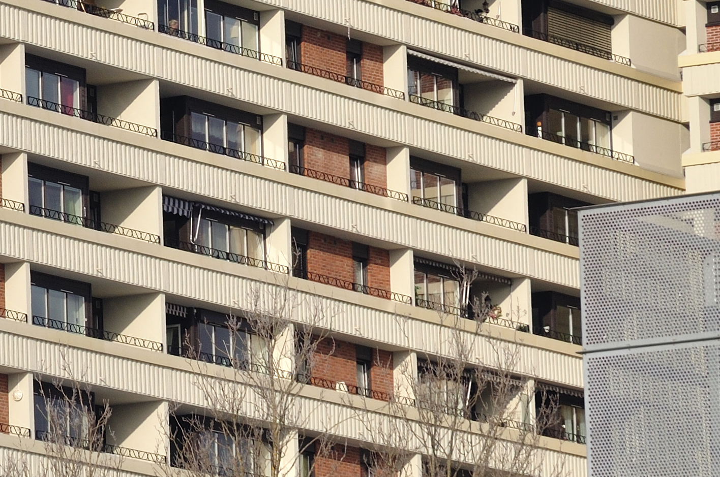

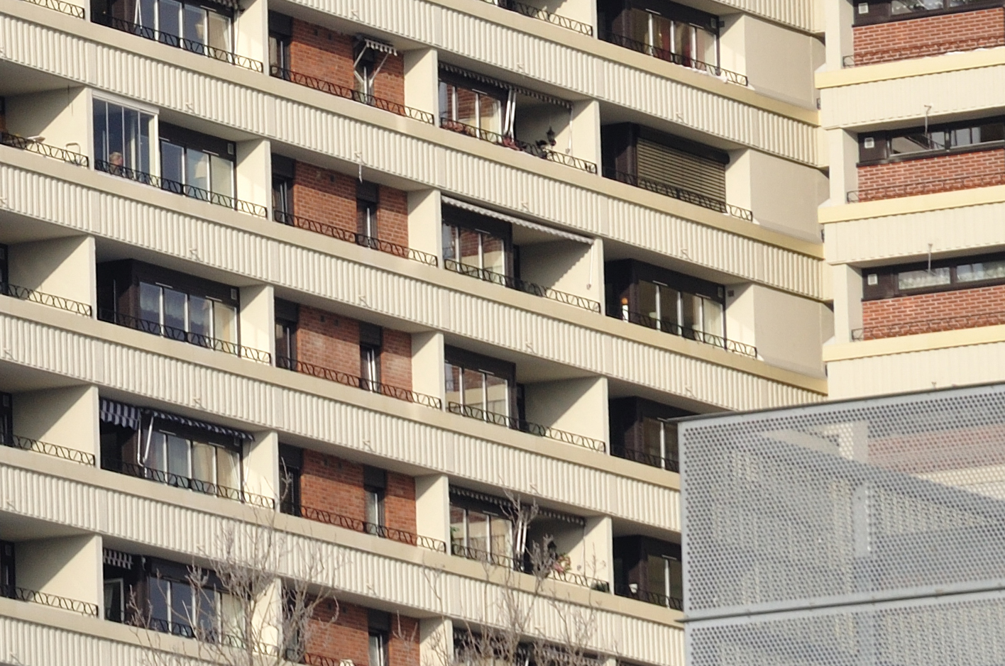

fcuk_IT Skrevet 11. februar 2010 Forfatter Skrevet 11. februar 2010 Les litt her, du. Jeg kan med andre ord konstatere at jeg stort sett fram til nå har hatt godt med flaks. Anyways, her er et f/8 testbilde tatt med LW og vanlig AF

fcuk_IT Skrevet 12. februar 2010 Forfatter Skrevet 12. februar 2010 Men jeg mener nå at front/bakfokus er et kameraproblem! Hvordan kan det da ha seg at ett og samme kamera fokuserer riktig med ett objektiv, men feil med ett annet? Jeg har tre objektiver. To Nikon og ett Sigma. Nikonene treffer dønn på fokus hver gang. Sigmaen frontfokuserer. Hvordan kan dette være en feil med kameraet? Fordi kamera ikke klare å styre fokusen i det objektivet like nøyaktig som den klare å styre "sine egne" kjente. Det er jo et kjent problem med reverse engineering, og tredjeparts hardware. Det er kamera som fokuserer, det er kamera som styrer sin egen eller objektivets fokusmotor basert på hva det "ser" i sin fokussensor. Objektivet har ingen egen vilje, det flytter linsene dit kamera ønsker. Hvis Tomsi42 har rett i sin antagelse, er jo det absolutt en mulig feilkilde! Men jeg har ikke hørt noe slikt. Men det er jo i så fall fremdeles kamera som lager feilen. Dette er riktig, det er jo derfor de dyre husene har mikrojustering. Jeg mener likevel at feilen ligger hos objektivet i dette tilfellet da fokusfeilen er ganske langt hinsides det jeg ville regne som produksjonsavvik. Bare se på eks. ovenfor, dette er tross alt på drøyt 100m avstand med blender f/8.
