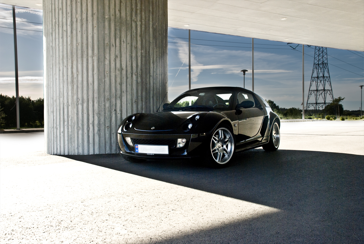

toth Skrevet 17. februar 2010 Forfatter Skrevet 17. februar 2010 (endret) Herlig flom av info, woods! theroadster.net har jeg trålet i noen dager nå, og ja - jeg har siklet på brabusrattet og cruisen. Hvordan gjorde du med cruise, kjøpte og monterte du stalk selv, og gikk til BoS for en TAN? Hvor mye havna du på alt i alt? 05 Xclusive ja, dog ikke førstegangsreg. før des/06. Nydelig eksemplar du har der, er det gjort noe eksteriørt? Har du spacer på hjulene eller senk? Skal ærlig innrømme jeg hadde mest lyst på sort selv, men utvalget er ganske snevert når man som meg absolutt skal ha coupén, cab'en er jo mye mer tilgjengelig. Så da ble det sølvgrå på meg. OML: Som sagt er det endel å hente på import. Går du for notchbacken, kan du ha en ferdig registrert brabus(non-Xclusive) på veien i norge for 110-120.000. Avgiftene beløper seg veldig rundt regnet til ca 30~50.000, så kan du bare tråle autoscout24.de Et eksempel: Smart Roadster Cabrio (all.nto BRABUS) € 7.500,- 77.000 km 06/2004 Denne ferdig på skilter iflg dinsides importkalkulator: Bilens nettopris: 60 383 + MVA (25%): 15 096 + Vrakpant: 1 300 + Engangsavgift (se tabell under for detaljer) 41 999 - Bruksfradrag (50%): 20 999 = Total kostnad inkl. kjøp av bil: 97 777 Edit: Akkurat hvor mye jeg ga for min vet jeg ikke helt om jeg vil si(sånn i det usannsynlige tilfelle den skal selges igjen), men kan vel røpe at den kommer på under 180 Edit: Det beste kjøpet jeg har sett til nå, som jeg personlig droppet kun fordi den står i Italia og ikke tyskland, er denne: http://www.autoscout24.de/Details.aspx?id=v1gosc4mpnrg Endret 17. februar 2010 av toth
