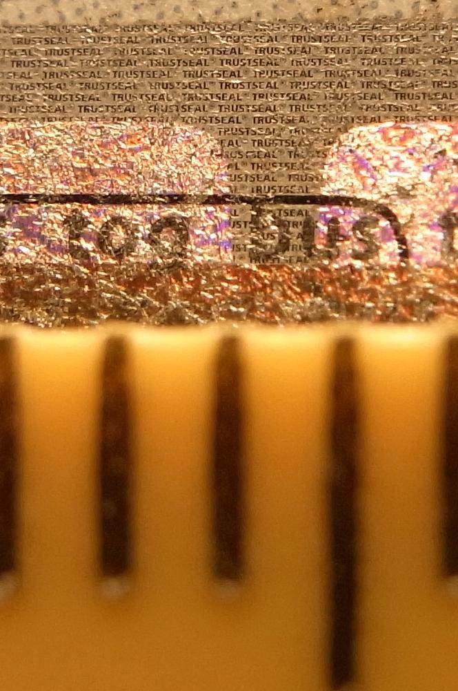

Men hvis man ikke må kalde et billede (som nedenstående er klip fra) "makro", selvom hver pixel repræsenterer 6 mikro-meter, (altså over 4000 DPI motiv), fordi det tilfældigvis er taget med en fysisk lille sensor, jamen så er vi som k-ryeng skriver ude i "fyrstikkløvning på høyt nivå", og så bliver det her bare en ligegyldig diskussion om ord.
(Tilføjelse: Det gule ude af fokus over billedplan er en lineal med milimeterinddeling, og udsnit på de 664 pixels derfor 4mm bredt motiv)
Jeg forsøgte blot at fremkomme med et forslag til en ny 'definition', der er anvendelig for os der tager billeder uden akademisk tilgang til det.
