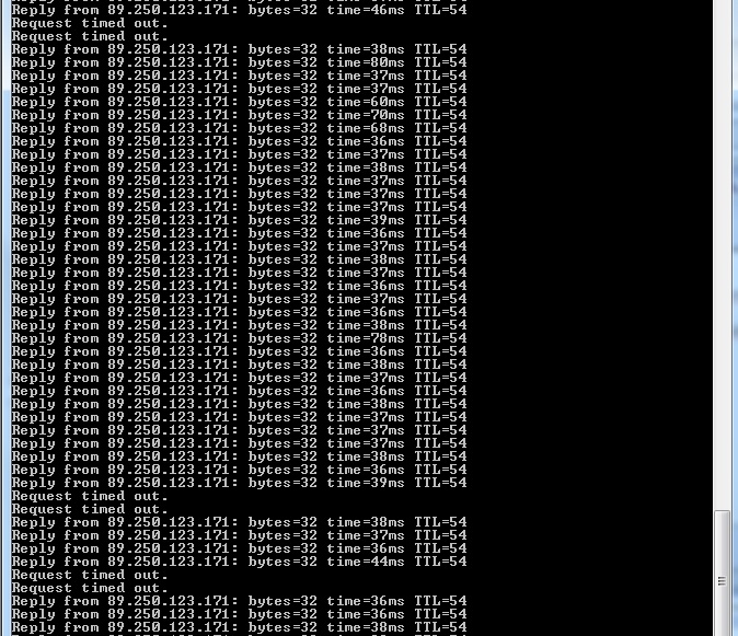

Hva sier denne pingingen meg?
Hei..
Sliter med å spille online fortiden da nettetet er ufattelig ustabilt..
Jeg sitter på ei trådløs linje som jeg har spillt på tidligere, men dette er kommet i den senere tid.
Det der er jo ikke så dårlig. Du får prøve å finne ut om det kommer av forstyrrelser på trådløsnett, nedlasting eller annet.
Har du mulighet så flytt maskinen ved router og se om det er likt da.
Du bør også prøve å pinge ipadressen til routeren, da ting som skjer på internett bør skilles fra ditt lokale nettverk.
EDIT: La merke til at du hadde endel request timed out, det var litt verre ja ;)
Endret av la7dfa.com
Er det kommet på flere maskiner på wlan i det siste?
Naboer som har montert wlan i det siste?
Annet utstyr som støyer på samme frekvens som du kjører wlan?
For å prøve å komme rundt de to siste kan du prøve å skifte kanal du sender på.
