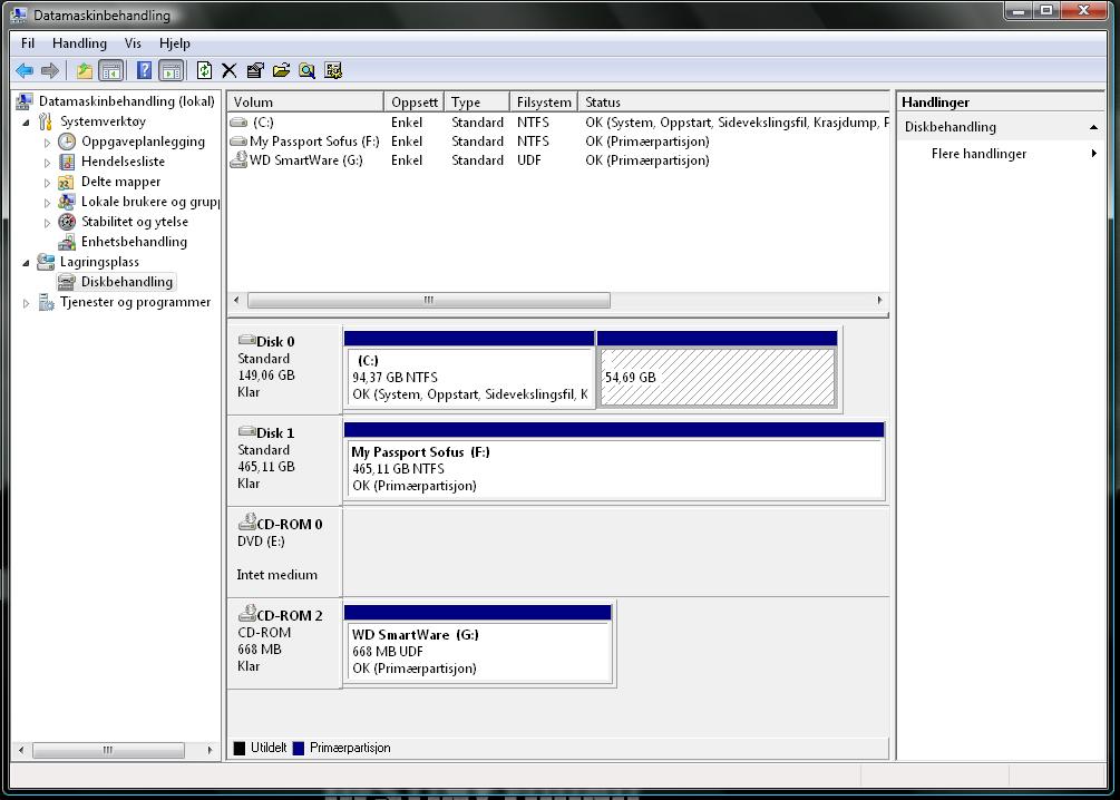

Hårek Skrevet 22. januar 2010 Skrevet 22. januar 2010 Jeg gikk innpå Diskbehandling og der fant jeg noe ser ut som D:\'n min, men hvordan gjennoppretter jeg denn?? Du burde legge ut bilde av Diskbehandling, så kan du få mer presis diagnose av problemet.
sofus93 Skrevet 22. januar 2010 Forfatter Skrevet 22. januar 2010 Jeg gikk innpå Diskbehandling og der fant jeg noe ser ut som D:\'n min, men hvordan gjennoppretter jeg denn?? Du burde legge ut bilde av Diskbehandling, så kan du få mer presis diagnose av problemet. F: og G: er den eksterne usb disken min : )
Hårek Skrevet 22. januar 2010 Skrevet 22. januar 2010 OK, så partisjonen har ingen bokstav og ikke filsystem. Kan være at filsystemet er korrupt. Og da er nok ikke stort annet å gjøre enn å bruke et recovery program, som allerede anbefalt. Når filene er reddet ut kan du forhåpentligvis formatere partisjonen.
