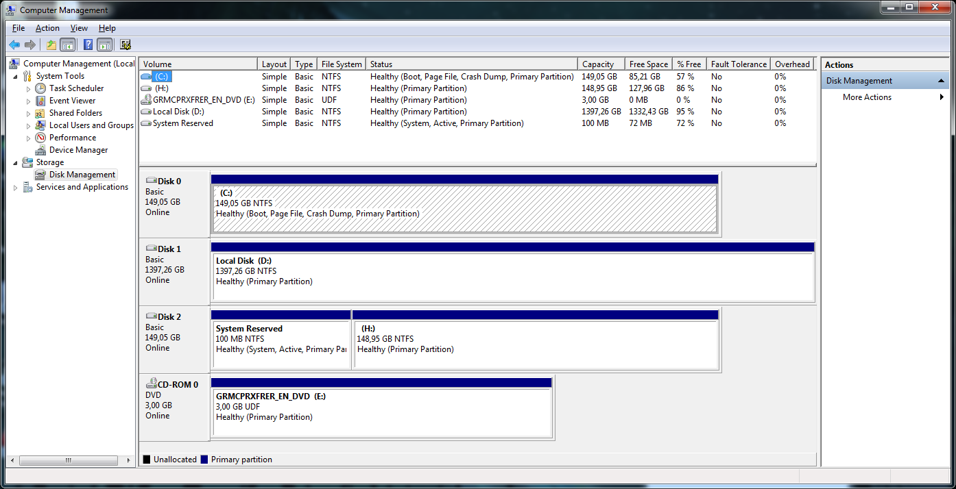

Ser faktisk meget rart ut. Skulle da vært en "system reserved"-partisjon på disk 0 (der OS er installert)? Har Win7 automatisk brukt den på Disk 2 siden den allerede eksisterte?
Antar det bare er til å installere Windows på nytt?
Edit: bilde ja :)
Endret av KjellV
Det er sånn det blir når man installerer på nytt mens gamle systemdisk er tilkoblet. Det er alltid kun en System partisjon, mens det kan være utallige Boot partisjoner. Det er slik det fungerer når man installerer flere OS (multiboot).
Det jeg forventer skal være mulig er å koble vekk alle diskene untatt Disk 0. Startup Repair skal da kunne sette denne 'Active' kopiere systemfiler, og ordne bootsektor.
