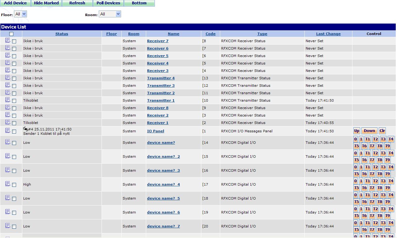

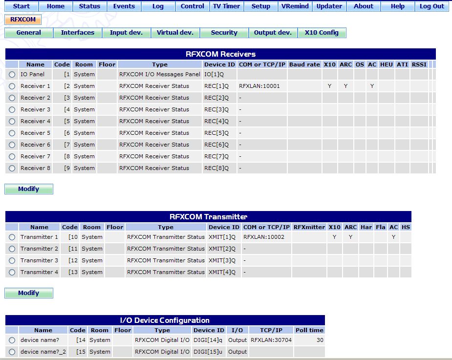

hmm nå har jeg leste denne tråden fra start til slutten og har ikke blitt klokere. Jeg får ikke legger til Nexa modulen (den man setter i stikkkontakten) i Homeseer eller RFXCOM. Den Nexa modulen jeg har er selvlærende (type PER-1500) det er ikke noe bryter/kodehjul på denne. I rfxcom manualen står det Nexa bruker AC. Har prøvd med både AC og ARC. Ingen av delene virker.
Legger ved 2 skjermdump så dere kan se hvordan det ser ut på "Status" i Homeseer og under rfxcom.
I skjermbildet for RFXCOM har jeg satt den opp som beskrevet i manual fra rfxcom.
HS er installert på virtuell pc. Ser at rfxcom i virtuell pc har fått en annen "virtuell" ip enn det som er i virkeligheten når jeg logger meg innn på selve switchen.
Da har jeg funnet en feil. Det har noe med IP i den virkelig verden og IP som RFXCOM har fått i den virtuelle miljøet er i konflikt.
Endret av tle
Hei Moskus
Hvordan har du løst ip problemet for rfxcom i den virtuelle serveren din? Hos meg finner ikke rfcxom i den virtuelle verden fram til boksen som henger på switchen.
Jeg satte opp RFXCOM-boksen til å bruke fast IP. Så bruker jeg "192.168.0.83" istedenfor "RFXCOM". :)
Det var det jeg prøvde også. Skrev jeg inn den faste ip som rfxcom fikk i browseren da kom jeg inn i web interfacen til rfxcom boksen. Men legger jeg den faste ip eller dns (eks rfxcom) i interface-konfigurasjonen i rfxcom-plugins (Homeseer) da får den ikke kontakt med boksen.
Skal sjekke videre ikveld.
