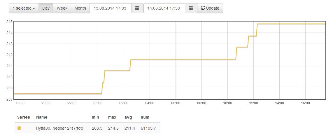

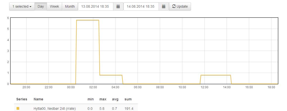

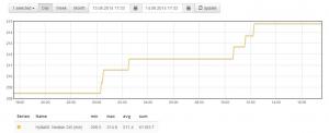

arneolav Skrevet 14. august 2014 Skrevet 14. august 2014 (endret) Fikk litt nedbør på hytta i dag. Da ser det ut til at giveren fungerer. Giveren har en vippe-skål som skal fylles før den viser noe. Det kan nok forklare at det ofte vises null. Det skal en viss mengde til før den vipper over. Vet ikke hvor mye. Nedbør pr. time: Totalt: Endret 14. august 2014 av arneolav
Moskus Skrevet 14. august 2014 Forfatter Skrevet 14. august 2014 Det skal en viss mengde til før den vipper over. Vet ikke hvor mye. Ca. 1 mm.
arneolav Skrevet 14. august 2014 Skrevet 14. august 2014 Det skal en viss mengde til før den vipper over. Vet ikke hvor mye. Ca. 1 mm. Ja, ser slik ut ifra grafen. Sikkert rett.
