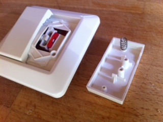

Morgens Skrevet 12. oktober 2013 Skrevet 12. oktober 2013 Er det noen stor fordel å bruke Impuls brytere framfor vanlige vippe brytere? Lettere å "dobbel-klikke" dem? Er det noen som har erfaring med å bygge om ELKO brytere fra "vanlig" til Impuls med en Impulsfjær? Jeg gjorde det i går med 10-tommeltotter. Fjærene fra Clas Ohlson er dyrere... men det er en helt annen verden fra Nexa dimmer m/vanlig bryter og Fibaro dimmer m/impuls. Professor Moskus´s beskrivelse: Et trykk: Toggle off og forrige status. Dobbelttrykk: Gå til 100%. Trykk og hold. Dim opp eller ned.

Fermate Skrevet 12. oktober 2013 Skrevet 12. oktober 2013 Jeg gjorde det i går med 10-tommeltotter. Fjærene fra Clas Ohlson er dyrere... men det er en helt annen verden fra Nexa dimmer m/vanlig bryter og Fibaro dimmer m/impuls. Jeg måtte Google det Trodde først at fjæra skulle inn i bryteren men så skal den jo bare på en pigg i "lokket" Ja jeg tror jeg går for impuls.. Men skjønner ikke helt hvordan "Gruppe 3" Association funker. Hadde håpet at det var noe jeg kunne koble med en Event i HomeSeer UTEN å koble den til en (annen) fysisk Z-wave dings...(?)
