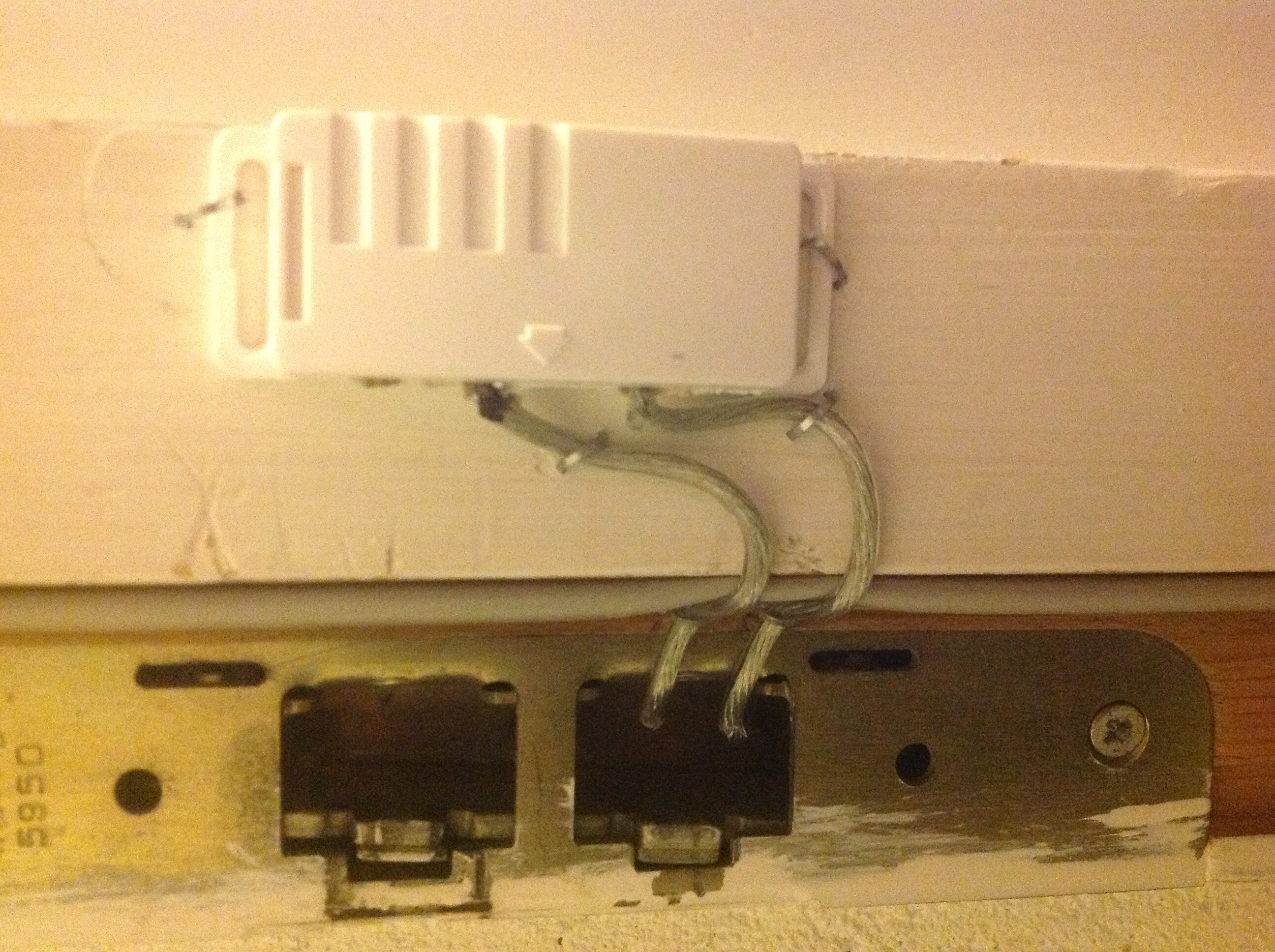

Moskus Skrevet 13. september 2013 Forfatter Skrevet 13. september 2013 Er det mulig å modifisere en nexa magnetsensor til å gi beskjed om låsebolten er i låst eller åpen posisjon? Tenkte i retning to kabler fra sensoren og inn på låseboltbanen som kortslutter kretsen når bolten er låst..? Tviler på at du helt får det til med en Nexa magnetsensor, men jeg monterte en bryter i dørkarmen som ble trykket inn når låsebolten kom ut. Bryteren trigget videre en DS90. Kan man bruke noe av dette utstyret på et bad, slik at det er godkjent? Jeg har 2 bad med felles avtrekksvifte. Problemet er at den kun kan bli startet og stoppet fra det ene badet. Hva må jeg kjøpe for å kunne styre den fra begge? Etter hva jeg husker går det kun 2 kabler fra bryteren og opp til vifta. Definér "dette utstyret". Nexa har ikke to-polet bryter (som kreves i våtrom), men Z-wave har.

rgwells Skrevet 13. september 2013 Skrevet 13. september 2013 Er det mulig å modifisere en nexa magnetsensor til å gi beskjed om låsebolten er i låst eller åpen posisjon? Tenkte i retning to kabler fra sensoren og inn på låseboltbanen som kortslutter kretsen når bolten er låst..? Du kan jo også bruke bryter-senderen til Nexa ( http://www.clasohlson.com/no/Nexa-WBT-912-sender-for-innfelling/36-4913 ) og en microbryter (http://www.clasohlson.com/no/Mikrobryter/Pr364767000 )som du må lage plass til inne i karmen og koble de sammen slik at bolten trykker på microbryteren når den er låst.
bluesbro Skrevet 13. september 2013 Skrevet 13. september 2013 (endret) Tviler på at du helt får det til med en Nexa magnetsensor, men jeg monterte en bryter i dørkarmen som ble trykket inn når låsebolten kom ut. Bryteren trigget videre en DS90. :-) Vel, jeg måtte bare prøve og det funka som bare juling. Den styggeste loddejobben jeg noen sinne har gjort, men låseboltn kortslutter kretsen perfekt! :-) Endret 13. september 2013 av bluesbro 1

bluesbro Skrevet 16. september 2013 Skrevet 16. september 2013 Hehe!Tøft! Forstår jeg deg riktig at det er selve bolten som slutter kretsen og at inni sluttstykket er det kun festet to løse ledninger? Jeg gjorde det litt anderledes i kjelleren, men der har jeg tre innerst. Jeg kjøpte hullbånd/strammebånd og laget en vippebryter. Den ene lederen festes i hullbåndet, og den andre festes i en skrue. Låsebolten trykker hullbåndet ned på skruen og kretsen sluttes. Det gjør iallfall at man ikke trenger være så nøyaktig for hullbåndet gir muligheter for slark. Meget enkelt 2 kabler som slutter kretsen ved kontakt med låsebolten ja. Kan sikkert gjøres mer sexy, men sent på lørdag var dette det eneste jeg gidda.
