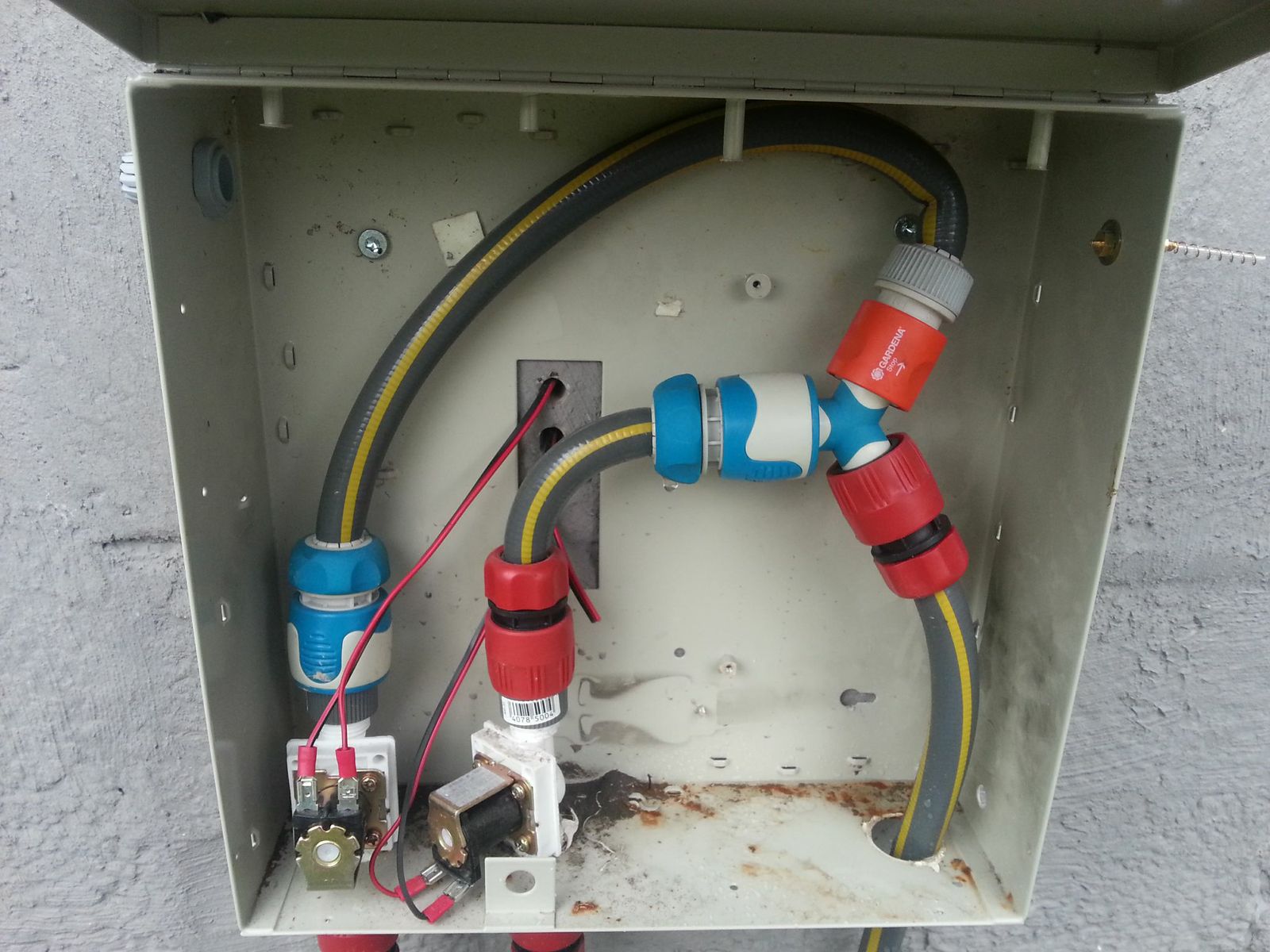

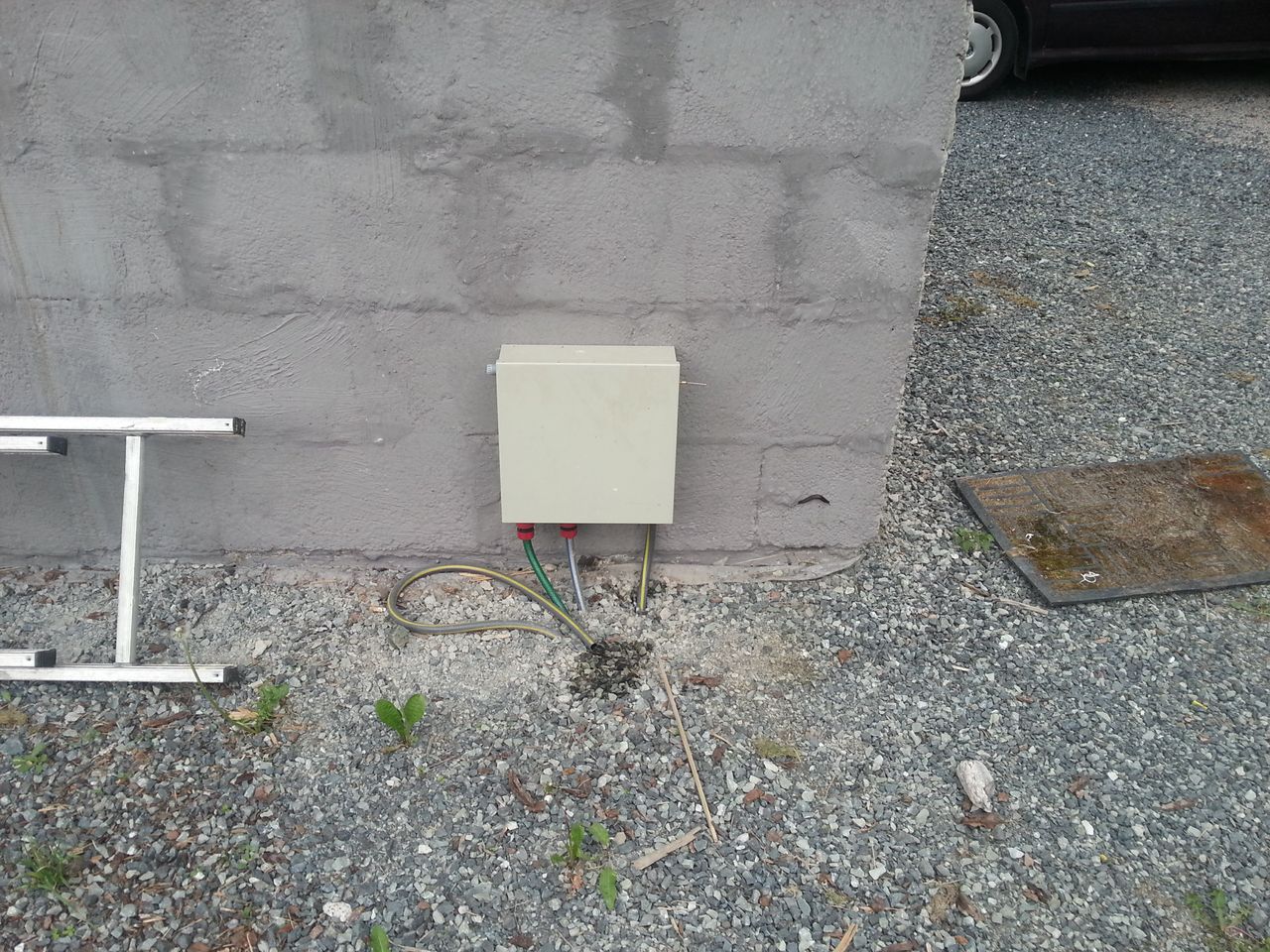

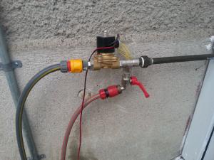

Skal se om jeg får tatt noen bilder av vanningsystemet en dag, bruker foreløpig hageslanger med koplinger på inni fordelingsboksen, men de er ikke så glad i å bli bøyd og har tendenser til å lekke, tror det vil være mer holdbart å gå over til kobberrør etterhvert, når jeg vet hvor mange utganger jeg trenger.
Tok noen bilder av det foreløpige vanningssystemet, først ser du hovedventilen, så har du fordelingskapet, alle ventiler 12v.
Hovedventil er 3/4" de andre er 1/2" (standard hagekoplinger)
Som dere ser er det ikke helt optimalt å bruke hageslange og koplinger i boksen, så tilbøyde rør vil nok fungere bedre og holde tett.
Har plassert skapet på utsiden av garasjen, i tilfelle noe skulle lekke kraftig slipper jeg iallefall å tenke på kjelleren, det var også enklere å få kabler gjennom garasjeveggen enn den veldig tykke kjellerveggen.
Er scriptet slik at hovedkranen åpner først, så et par sekunder senere den aktuelle ventilen, og motsatt ved stenging slik at det ikke står med trykk på.
For å være sikker på at det er avslått har jeg tatt med en ekstra OFF 20 sek senere i evente for begge enhetene.
Endret av Actibus

Stilig! Jeg ble inspirert. :)
Smart å fjerne trykket fra låsen... Jeg trenger en ventil til.
Du har ikke lurt på å investere i Rain8net eller noe slikt?
Ventilene er kjøpt på ebay, de små kostet $10 og den store $22, de små blir litt varme så vet ikke hvor lenge de takler å stå på av gangen, lengste jeg har kjørt dem hittil er ca 5 min, tar de kvelden etterhvert får jeg se om det er mulig å få noen med en litt større spole som ikke blir så varm.
Små ventiler: http://www.ebay.com/itm/1-2-BSP-Plastic-Electric-Solenoid-Valve-12VDC-NC-Normal-Close-Filtrate-/170971594492?pt=LH_DefaultDomain_0&hash=item27ceb37efc
Stor ventil: http://www.ebay.com/itm/120792593113?ssPageName=STRK:MEWNX:IT&_trksid=p3984.m1497.l2649
@ Moskus, jeg har sett på de kontrollerne der, men mtp hvor få ting jeg foreløpig trenger å vanne går det greit slik jeg har satt det opp nå (1 Nexa plugin on/off til hver ventil), blir det mange flere soner etterhvert kan det godt hende jeg ender opp med en slik sak :)
Har kjøpt en liknende ventil på eBay: http://www.ebay.com/...84.m1439.l2649.
Den lager ganske kraftig 50Hz lyd, ikke å anbefale.
Fikk i dag en ny fra Arne Bergli, http://www.arnebergli.no/Magnetventiler%20230%20volt.htm
Den er ganske lydløs og vesentlig kraftigere bygget.
15350 Magnetventil 3/4", 230 volt, strømløs stengt 16 bar
Koster jo noe mer da, NOK 1400,- inkl mva & frakt.
Testet ok!
