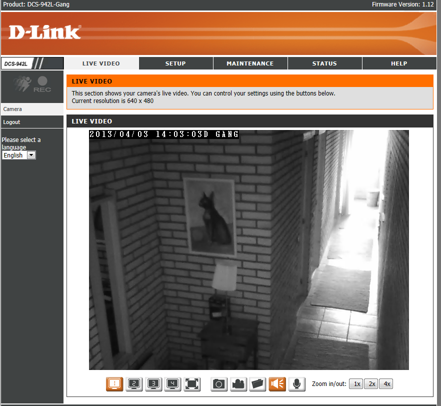

Det første er satt opp til å ta bilder om noen kommer inn i gangen (og maile til meg)
Ikke så mye for å oppklare ett innbrudd men mere for å oppdage at det har skjedd og få kontaktet nabo/politi slik at det ikke blir stående åpent i lang tid. Tar klare bilder også på natt men er ikke glad i motlys og slår over i nattmodus når sola kommer inn i motsatt ende av gangen. (Se bilde)

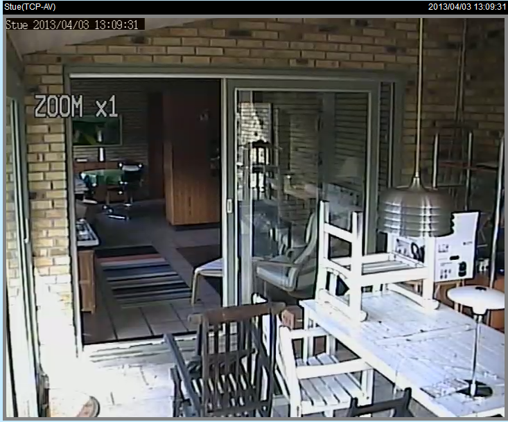

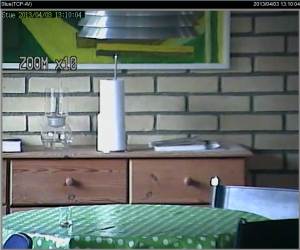

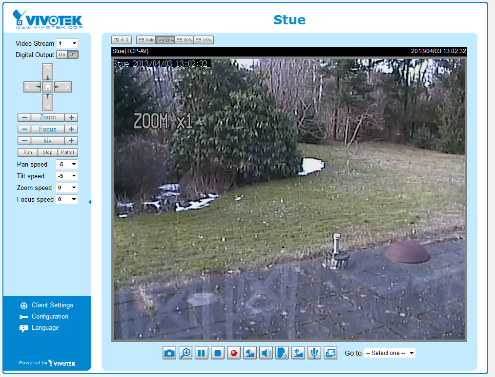

Med det andre kan jeg se meg rundt og vurdere hvor mye snø som er smeltet og når det er på tide å slå plenen. Jeg kan også zoome inn på lampene på Homeseer PCen og routeren og med Digital IO switchen skru av/på strømmen på serveren. (Pallantir design)
Dette er noe dyrere men har 10X optisk zoom som er ganske bra i forhold til prisen.
Om noen er spesiellt interessert kan de få URL og passord for å prøve det live selv.
Legger ved eksempler:
