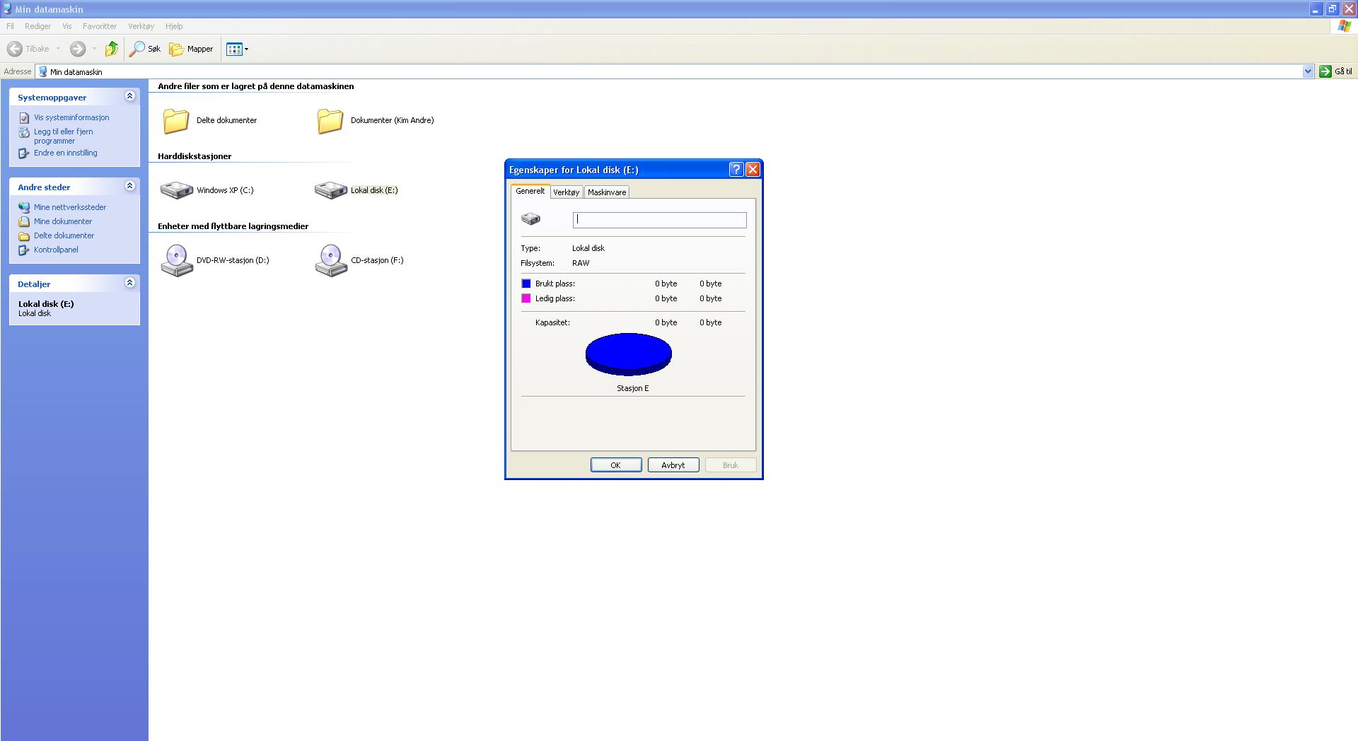

Etter install så får jeg ikke åpna opp 1TB disken eller noe. Har lagt inn alle Service Packs. Windows er fortsatt skikkelig bestem på at jeg MÅ formatere den for at det skal funke.
Har lest gjennom 1000 tråder og har ikke blitt mer klok på det her. Jeg vet det ligger OS inne på 1TB disken, men det skal ikke ha noe å si. Har fått til det her mange ganger før.
Testa og kjøre GetBackData, men da dukker det bare opp masse rare mapper med varierende innhold av filer jeg aldri har sett før.

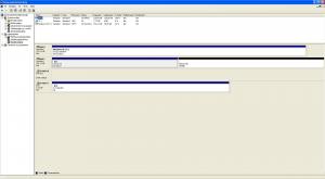

Jeg VET at det ikke har blitt sletta noe, så det skal være mulig å få lest av disken. Den vises som 128GB inne på Diskbehandling, men som 0 byte RAW på egenskaper på disk inne på Min Datamaskin.

"Checkdisk er ikke tilgjengelig for RAW stasjoner" får jeg opp...

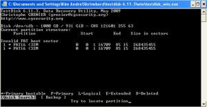

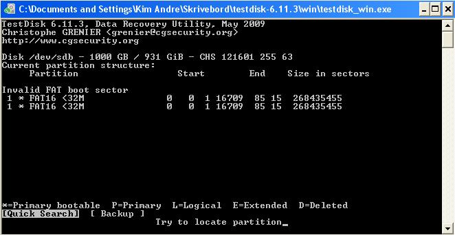

Så over til Testdisk. Legger ved et bilde her:
På bildene inne på Testdisk-guiden så er alt annerledes ifra det jeg får opp på "Step 5"
Skjønner ikke hvorfor det står FAT16 der. Hva skal jeg velge videre? Turte ikke gjøre noe mer før jeg hadde hørt hva du syntes om det.
Edit:
Fant det ut nå. Valgte "Search", og fikk opp om jeg ville søke etter partisjon som var laget under Vista. Da kom den opp... Er nemlig Win7 som ligger som OS på den.
Det som kom opp viser en disk på 104GB. Da er det nok OS-partisjonen den fant da? For den jeg lagde var på ca 100GB. Så da er det riktig at den bare finner den første partisjonen? Hadde 3 partisjoner til der som var på 300GB.

FAT16 er det som står i partisjonstabellen nå (04).
Nå er ikke jeg noen ekspert på Testdisk, men "Quick search" er vel et logisk neste steg.
Gjest Slettet-hCbNt6w4Pq
Etter RS så funka disken. MEN, det er bare den første partisjonen, altså der Windows7 lå, som kommer opp. De 3x 300GB partisjonene er ikke der. What to do? Det er åpenbart at jeg kan få tilbake alt, men må jeg gjøre noe annet i Testdisk for å få frem de andre?

Problem løst. Gikk inn i Testdisk en gang til og da dukka de andre partisjonene opp også.
