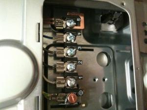

Lord Hell Skrevet 22. desember 2009 Skrevet 22. desember 2009 Heisann, Jeg har nå endelig fått meg en skikkelig komfyr (da jeg kun hadde kokeplate før) og Nå som den ble levert på døra og pakket ut fant jeg ut at.. det følger ikke med noe strømledning? På baksiden av komfyren er det ett panel jeg kan skru av.. her er det 5 stk utak som jeg antar strømledningen skal påkobles? er det normalt at dette ikke følger med? har sendt mail til bestbuy.no hvor jeg kjøpte komfyren men har ikke fått noe svar på dette.. I manualen står det følgende.. En Godkjent fagman må utføre dem elektriske tilkoblingen. For tilkobling av apparatet skal en ledning av typen H 05 VV-F eller tilsvarende benyttes. Betyr det at jeg bare kan glemme å lage julemiddag hjemme i år? har allerede kjøpt inn fersk ribbe og salta,peppra den ^^ Link til Komfyren jeg har kjøpt.. på forhånd takk for all hjelp og god jul!

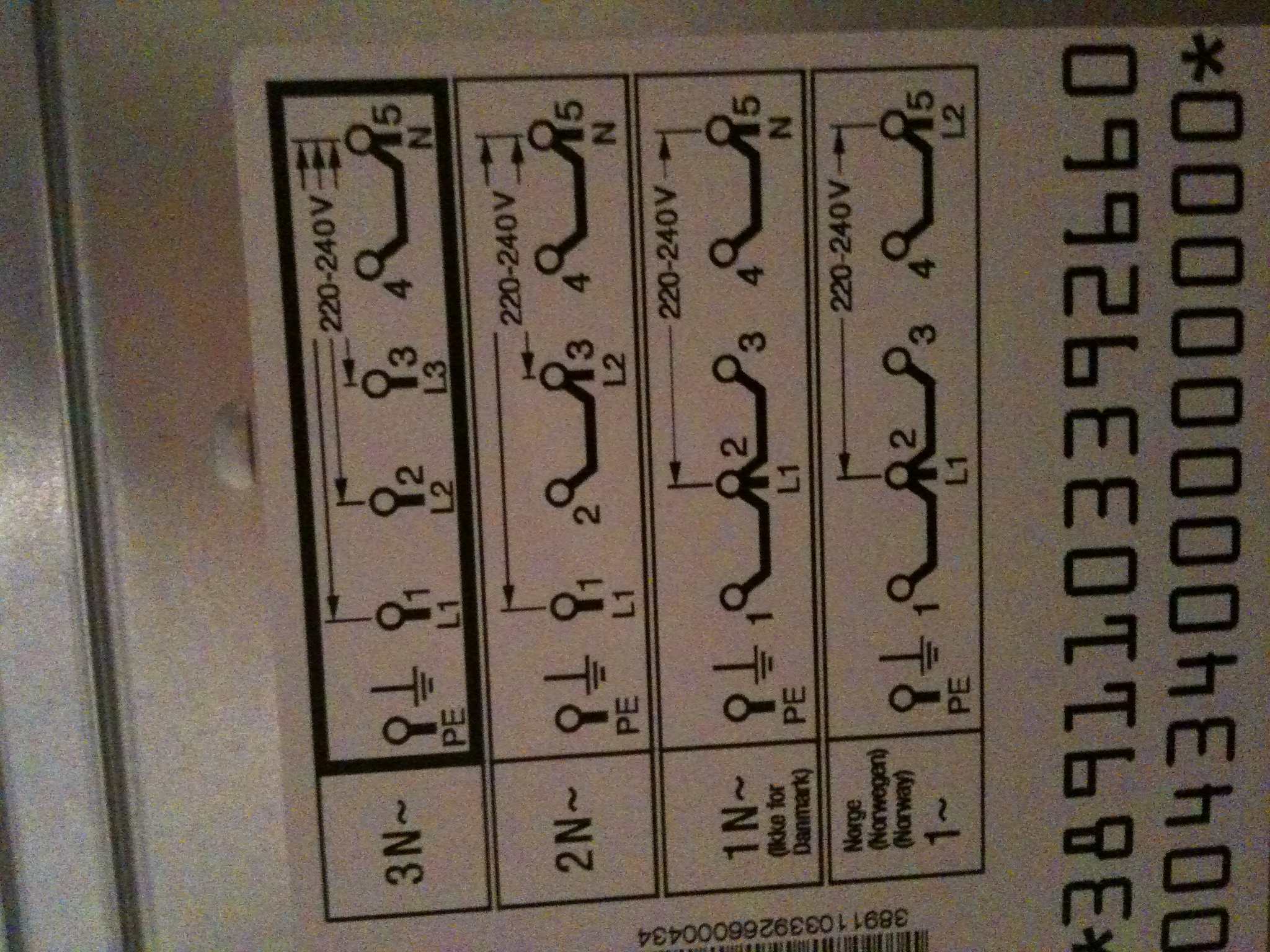

Gjest Slettet+6132 Skrevet 23. desember 2009 Skrevet 23. desember 2009 (endret) Det er riktig at du må ha elektrikker for å utføre jobben, men er det "krise" kan du se på Clas Ohlson eller noe lignende om de har ferdige kabler. Du må ha en gummikabel med tverrsnitt på 4mm2, og 3 ledere (jord, null (blå) og fase (brun)). Kabelen kalles ofte apparatkabel, og er av typen "mangetrådet" (veldig mange små, tynne ledere (kordelere) inni selve ledningen), og du trenger derfor niter/endehylser på denne. Du skal følge nederste koblingsskjema: Den gulgrønne ledningen skal kobles inn på PE (den første skruen, den er kobberfarget), den brune lederen skal kobles inn på L1, og du må laske sammen 1, 2 og 3 med de kobberbitene som er festet til 5. Den blå lederen skal kobles til L2, og her laskes 4 og 5 sammen. Alt må skrues godt til, det kan tross alt gå opptil 25A her (enda mer i en kort periode). Alt gjøres på egen risiko, og skulle huset ditt brenne ned er det din feil. Dersom du har den minste tvil, så vent på elektrikker. Hvis du ringer en og forklarer at du bare skal ha koblet til en komfyrledning, er mange greie nok til å stikke innom på vei til en annen kunde, eller noe lignende. Hilsen elektrikker Endret 23. desember 2009 av Slettet+6132

Gjest Slettet+6132 Skrevet 25. desember 2009 Skrevet 25. desember 2009 Det er faktisk nokså vanlig at platetopper, komfyrer og noen ganger standalone stekeovner leveres uten ledning og støpsel, ettersom de er laget for flere land, og kan kobles til på flere forskjellige måter. Du kan til og med koble den til på forskjellige måter i norge, det nederste koblingsskjemaet er for vanlige 25A kokestikk, men dersom du har 3-fas TN-anlegg i huset ditt kan du faktisk bruke øverste skjema, og fordele lasten over 3 faser. Så, det har neppe noe med finanskrisen å gjøre, men heller det at elkjøp osv importerer direkte fra fabrikken, og at de ikke gidder å ha kvalifiser personell til å koble til ledning.

brEinar Skrevet 20. november 2011 Skrevet 20. november 2011 Veldig enkelt, laske 1-2-3, og laske 4-5, koble gul/grønn til skruen før 1, en av de resterende til 2 og den siste til 4. Slik står det fint beskrevet under Norway. Men du bør vel ha slike hylser på endene om det ikke er på kabelen din fra før av, og du bør vel skaffe deg 10-15 cm 4mm2 entrådet kabel til laskinga, er vel greit å slippe flertrådet akkurat der.
