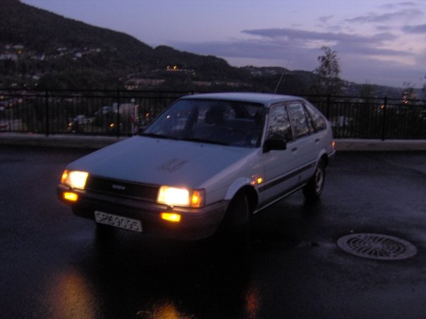

Kajac Skrevet 14. desember 2009 Skrevet 14. desember 2009 Hei Jeg har som kjent en Toyota Corolla 1.6 DX fra 84, nærmere bestemt en Toyota AE82 Seca, eller rettere sagt akkurat denne bilen: Uansett, i det siste har ikke hornet virket, noe det vanligvis pleier å gjøre Og jeg tror det har falt av, rett og slett. For uansett hvor jeg leter i motorrommet kan jeg ikke finne verken noe som ligner på et horn, eller noen ledninger som bare går ut i luften. Noen som vet hvor hornene i disse bilene pleier å være, eventuellt om de ikke ser ut som et vanlig horn?
