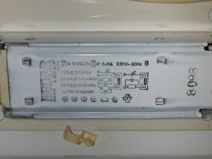

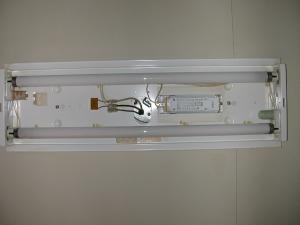

Er litt forvirret tiltross for reserach/googling :p bl.a. her og her om jeg skal bruke single vs serie tenner på avbildede standard kjøkken takarmatur. Det snakkes om "serie-tenner" hvis det er to lysrør, single til ett lysrør. (hva er forresten "drossel" som er nevnt?)
Er vel en av hver type tenner som står i nå.
Single = 1 lysrøyr
Serie = fleire lysrøyr
Edit: Skal visst bruke single ved under 18W. Har montert så lite sånt, så det er vel greit. Uansett har du 18W-lysrøyr, då blir den single.
Sidan du har ein tennar for kvart lysrøyr skal du ha single på begge to. Hadde det vore to lysrøyr og kun ein tennar skulle du hatt serie.
Drossel er den kvite klossen du tok bilete av som ledningane er kopla til.

Skal ha 2x18W ja. (noe sterkere er uaktuellt)
Jeg hellet egentlig mot singel-tenner basert på det jeg har lest.
Serie-tenner, er ikke det hvis det er én tenner som forsyner to lysrør?
*update*
Har funnet ut at jeg nok skal ha serie-typen. Trodde i utgangspunktet det stod en av hver p.g.a. farge forskjell på tennerne, men skudde de ut å sjekket type/nr på nett. Har disse to;
Philips S2 (maken til denne) og Osram ST 151
Prøvde to singel-tennere jeg fant i en skuff og da startet ikke lampen. (medmindre disse ikke var gåene da)
1x drosel med 1 lysrør er = singel tennere
1x drosel med 2 lysrør er = serie tennere
2x drosel med 2 lysrør er = singel tennere
dette er nesten asit veldig mange lysr armatur. Men er 3 rør og 2 drosel er begge deler, men det er ikke noe dere kommer borti vanlige hus.

Drosselen (også kalt reaktor og ballast) har du tatt bilde av, det er det nest øverste bildet. Det den gjør i korte trekk er å regulere strømmen til lysrøret, slik at det ikke skal sprenges. Lysrør har en egenskap som gjør det lettere for strøm å passere igjennom jo mer strøm som går igjennom. Derfor må man ha drosselen i kretsen for å regulere strømmen som passerer igjennom lysrøret.
