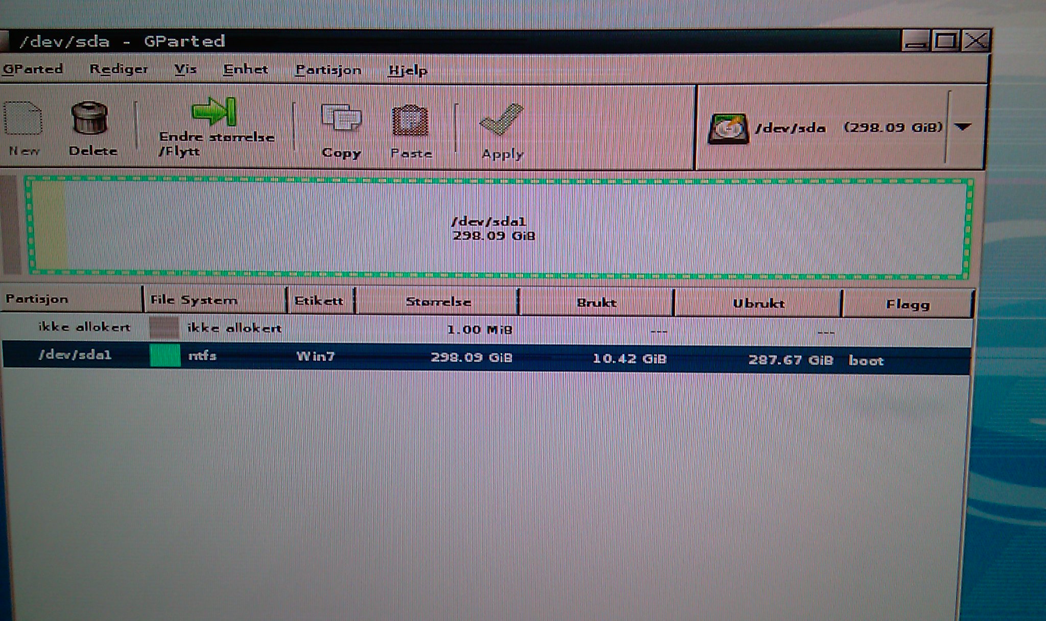

xenoxz Skrevet 5. desember 2009 Forfatter Skrevet 5. desember 2009 Den 1MB partisjonen er en partisjon Windows 7 installasjonen insisterer på å lage. Hva er den til? Uansett, det der ser da rett ut for meg? flagg: boot. Noe som skal endres?

BlueEAGLE Skrevet 20. desember 2009 Skrevet 20. desember 2009 (endret) Det ser ut som at du ikke har noen primærpartisjoner kun en utvidet med en logisk partisjon. Det kan forårsake problemer ville jeg tro. Edit: Rettelse ny feil følger, det ser ikke ut til å være tilfellet allikevel. :/ Men det at du ikke begynner på starten av disken kan derimot være et problem Endret 20. desember 2009 av BlueEAGLE
