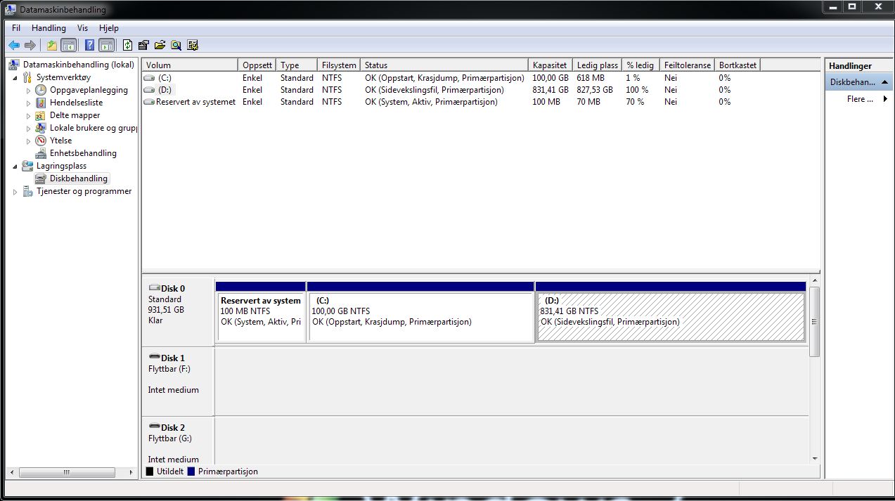

Har kjøpt en ny pc, brukte enkel- overføring via Windows/ ekstern HDD og den la alt fra den gamle direkte over på den nye (C:) disken. Kunne ikke velge mål. Der er følgende skjermbilde:
Totalt er det 1TB HDD
100mb reservert for systemet.
(C:) 100GB oppstart, krasjdump, og primærpartisjon.
(D:) 831GB Sidevekslingsfil, primærpartisjon.
(C:) er jo da allerede full, hvordan skal jeg få ryddet opp i dette? Det jeg trenger er "stor HDD".

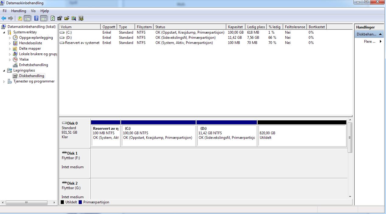

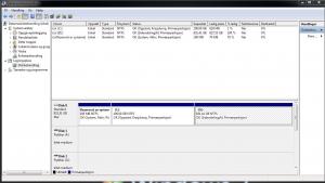

høyreklikk på den du vil ta fra, som jeg regner med er D: og da får du masse valg, blant annet valg der du kan velge mellom å utvide, krympe, eller slette volumet. velg den mellomste, jeg har engelsk så det blir "shrink volume". etter det må du høyreklikke på C: og utvide, "extend volume" som jeg har på engelsk.
for den lagringskapasiteten du skal overføre til den andre partisjonen må være frigitt før du kan flytte det.
trenger du en stor harddisk kan du slette hele volum D: og utvide volum C: med tilsvarende/resterende verdi. du burde kanskje kjøre windows enkel overføring en gang til - regner med at siden den fylte opp hele partisjon C: er det mye som ikke er kommet med..?

Takker for svar, jeg reduserte (D:) og fikk bare en utildelt partisjon?
(c:) kan ikke økes, hva gjør jeg feil? Finner heller ikke at jeg kan slette (D:)?

Det er ikke så enkelt å legge den utildelte plassen til C:, da må D: med alt innhold flyttes først. Og det kan ikke Windows gjøre, da må du eventuellt bruke tredjepartsprogram som GParted.
Men 100 GB til C: burde da være mer enn nok. Det er kanskje en god del du kan flytte til D:

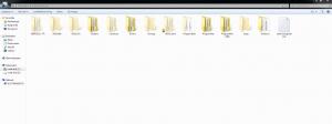

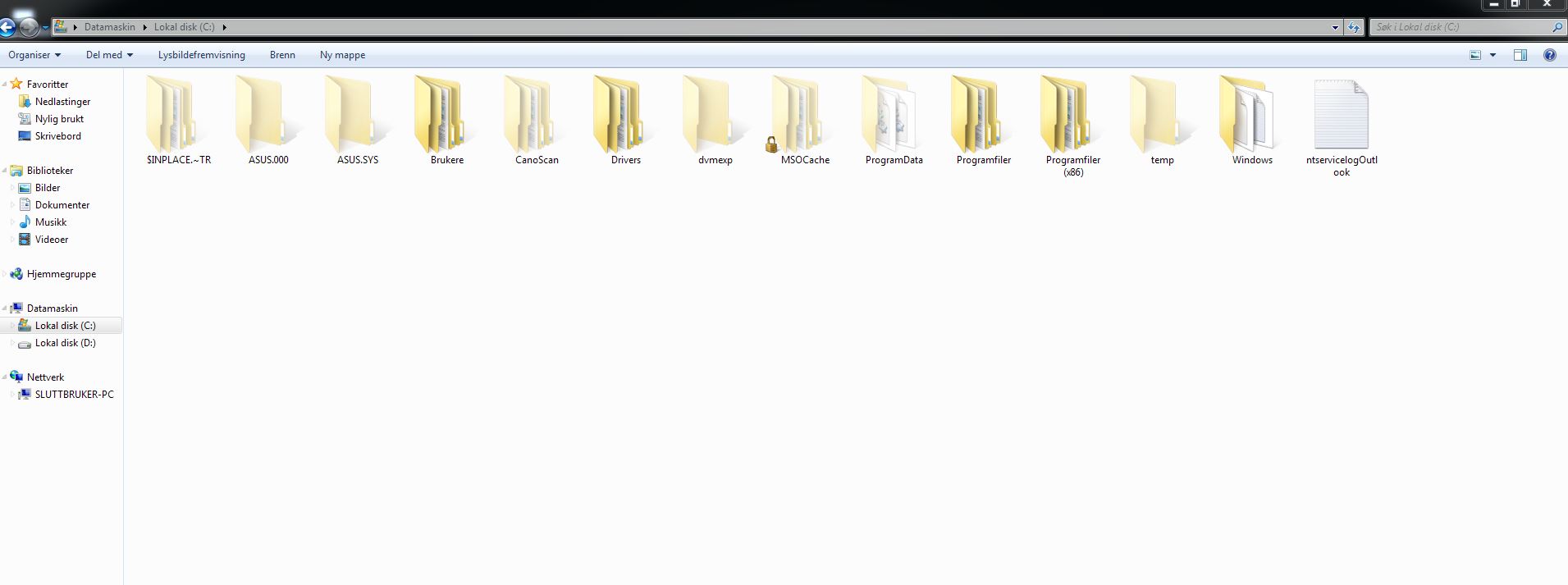

Skaff deg oversikt over hva du har (bildet i post #2 er jo ikke noe hjelp). Bruk Treesize Free. http://www.jam-software.com/treesize_free/
Hei Hårek, takker for svar!
Prøvde Treesize, og den ga en klar oversikt over hva som tok plass!
Stasjon (D:) er helt tom..
Maskinen er jo helt ny. Den var satt opp slik og installert fra Multicom, skjønner ikke hvorfor? Kjøperen av den gamle maskinen sitter å venter på at jeg skal tømme den gamle, men liker å få med alt og sånn ;)
(C:) 100GB oppstart, krasjdump, og primærpartisjon. (full)
(D:) 831GB Sidevekslingsfil, primærpartisjon. (tom)

OK, du ønsker å ta vekk hele D: partisjonen, og den er tom. Da er det relativt enkelt.
Du kan slette partisjonen, og da kan du utvide C: med den utildelte plassen. I Vista / Win7 er dette mulig i Diskbehandling, i XP må du bruke diskpart.
Men du må antagelig flytte sidevekslingsfil først, siden den er på D:

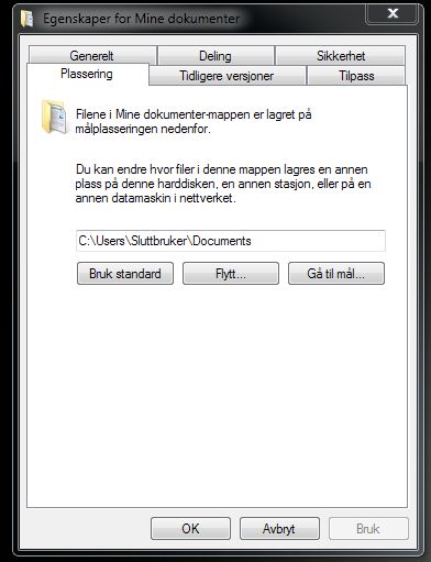

Du kan bruke 'Flytt' knappen for å flytte denne til D:
Først lager du en mappestruktur på D:, som D:\Users\Sluttbruker\Documents.
Og så bruker du 'Flytt' og angir den nye mappen.
Har flyttet 70GB kun fra min bruker :yes: så man kan trygt si at det var vel jeg som hadde mest videos og minnebruk.
