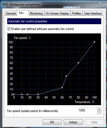

[Løst]Hvordan stille inn den laveste (altså når kortet er under 60 varmegrader) viftehastigheten på mitt radeon 3870?

har funnet en måte å stille in "fixed" fan speed, men jeg er ikke ute etter dette.
Vil at viften skal gå fortere i takt med at kortet blir varmere, men vil øke den minimale hastigheten (som fungerer ved 0-60 grader) sånn at den ikke hopper mellom laveste og nest laveste hastighet på idle.
Om du søker på guider så kan du faktisk bruke RivaTuner til å justere fixed fan speed etter tempen faktisk.
Dette er dog en kjekk funksjon men krever 15 min ca og sette opp skikkelig.
fixed fan speed etter tempen? er ikke den setningen selvmotsigende? enten har man vel fixed speed, eller man har self adjusting?
det jeg ønsker er self adjusting, men den absolutt laveste hastigheten vil jeg øke fra nåværende 21 % og opp til for eksempel 30 %.
Nei, du oppretter i hovedsak flere profiler med fixed fan speed, en på 50%, en på 55% osv osv for eksempel og bestemmer når disse skal aktiveres etter GPU temp.
Men husk, jo større steg du tar, jo større er sjansen for at du får høre vifta driver å snurrer seg opp og ned under tomgang for den havner rett på en grenseverdi.
Eksempel på 60 grader skal den gå fra 40 til 60%.
Men om den da havner på 59.9 grader så ligger den der, spooler seg opp når den når 60, og slakker av når den er under 60 og tempen stiger da tilbake og den øker farten igjen.
Slikt blir slitsomt å høre på, derfor mener jeg at du burde ta deg tid til å sette opp profilene skikkelig.
Som sagt, er usikker på hva som gjelder for nåværende RivaTuner versjon, jeg gjorde dette når 38xx serien var siste nytt fra ATi.
Men en kjapp google, eller en titt på forumet til RivaTuner har svaret ditt, jeg VET disse guidene finnes der.
