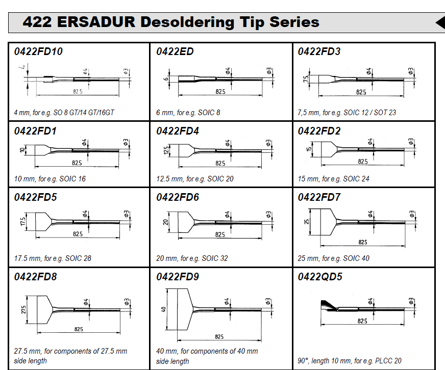

Thorsen Skrevet 17. november 2009 Skrevet 17. november 2009 (endret) Kan også være kjekt med en bred "spiss" som kan varme samtlige kontaktpunkter samtidig, da slipper du å måtte bøye ut en og en pinne. Nå bor ikke jeg i Oslo, men det finnes sikker noen her inne som bor nærmere og kan være behjelpelige. Endret 17. november 2009 av Thorsen
