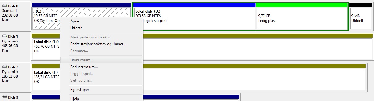

Mauro Skrevet 5. november 2009 Skrevet 5. november 2009 (endret) Hei, Har Win7 installert på en partisjon som bare er på 20gb for øyeblikket. Og lurer på om det er en måte jeg kan utvide partisjonen uten å måtte formatere hele disken å lage nye partisjoner. Har masse jeg vil spare på disken men noe plass til overs. Er det mulig å overføre 20-30gb til system disken ? Har prøvd meg litt inni Diskbehandling. Den lar meg redusere partisjonen jeg vil ta litt plass fra, men den lar meg derimot ikke utvide system disken. Det må jo være en grei måte å gjøre dette på. Halp! Endret 5. november 2009 av Mauro

Mauro Skrevet 5. november 2009 Forfatter Skrevet 5. november 2009 (endret) Eller så kan man bare gjøre det enkelt med Windows egen diskbehandling. Så lenge du har andre partisjoner å ta av, så kan du redusere størrelsen på en av de andre og så utvide den partisjonen du har Windows 7 på. Du bør nok ha ca 40-50 GB på den partisjonen. Det har jeg allerede prøvd. Jeg kan fint redusere den ene partisjonen, men ikke utvide system disken. Knappen er "grå". Ville tro at windows 7 hadde muligheten til å gjøre en så enkel oppgrave, men neida. Uansett hvor mye du reduserer D: disken din, så vil du ikke kunne trykke på Utvid på C: Du har tydeligvis ikke prøvd. Endret 5. november 2009 av Mauro

myhken Skrevet 5. november 2009 Skrevet 5. november 2009 Det har jeg allerede prøvd. Jeg kan fint redusere den ene partisjonen, men ikke utvide system disken. Knappen er "grå". Ville tro at windows 7 hadde muligheten til å gjøre en så enkel oppgrave, men neida. Uansett hvor mye du reduserer D: disken din, så vil du ikke kunne trykke på Utvid på C: Du har tydeligvis ikke prøvd. Jeg har prøvd og her er resultatet, du gjør enten noe feil eller så er det noe annet: Funker hos meg i alle fall, men det må jo være på samme disk, du kan ikke ta plass fra en annen disk.

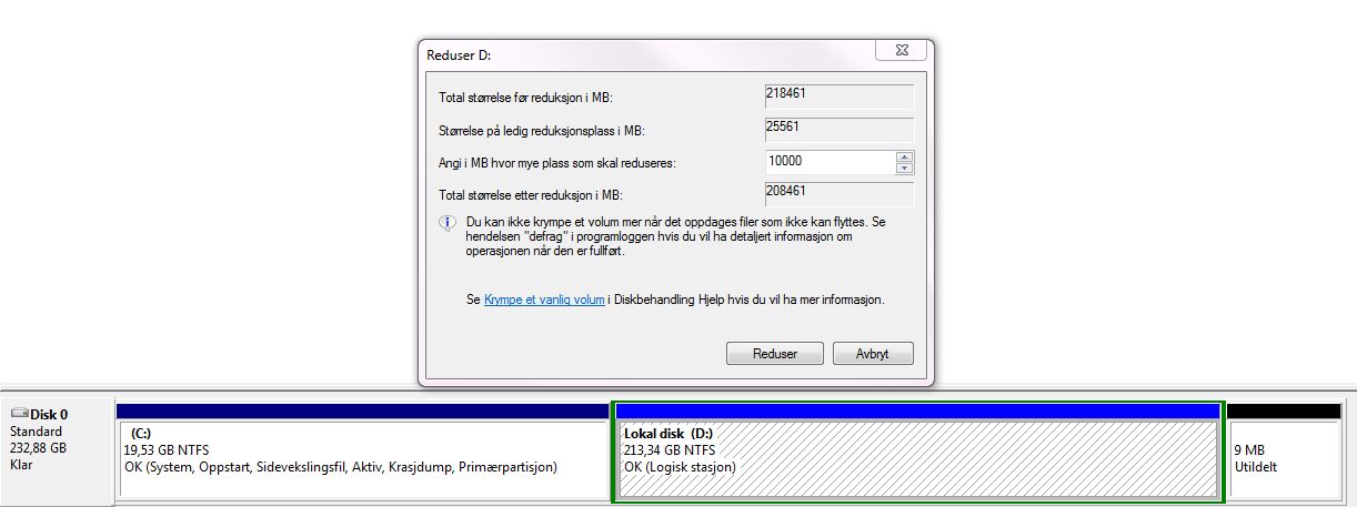

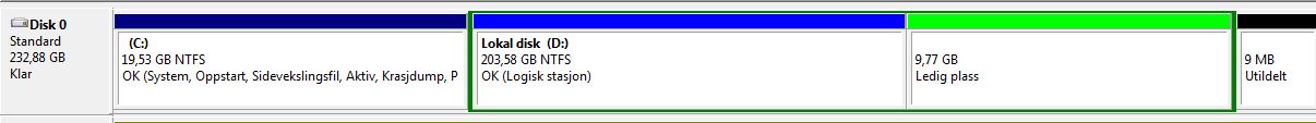

Mauro Skrevet 5. november 2009 Forfatter Skrevet 5. november 2009 Her krymper jeg D: med 10gb. Det blir automatisk om til "Ledig plass" og ikke "Utildelt"... Og udvid knappen på C: er fortsatt "grå".

Mauro Skrevet 5. november 2009 Forfatter Skrevet 5. november 2009 Det store spørsmålet her er hvorfor ikke plassen blir "utildelt" automatisk, men "ledig plass".
myhken Skrevet 5. november 2009 Skrevet 5. november 2009 (endret) Jeg har funnet løsningen, det blir litt ekstra jobb, men det er ikke så vanskelig. Plassen som du skal bruke til å utvide system partisjonen med, må stå rett foran systempartisjonen. Nå står den bak den andre partisjonen. Løsningen blir å redusere den andre partisjonen med så mye plass som du ønsker å bruke til DATA delen, altså ikke til systempartisjonen din. Nå vet jeg jo ikke hvor mye data du har liggende (men du må ha brukt mindre enn 50% for at dette skal funke), men si du legger av 100 GB eller mer. Så oppretter du partisjon og formaterer den nye plassen. Så flytter du over alt fra partisjonen du akkurat reduserte. Når data er flyttet over, sletter du partisjonen du nå har tømt. Da får du muligheten til å utvide systempartisjonen din. Bakdelen med dette er at den plassen du eventuelt sitter igjen med ikke kan brukes til annet enn systempartisjonen din, eller en ny partisjon. Du kan ikke utvide DATA partisjonen med den samme plassen. Derfor kommer alt an på hvor mye plass du har brukt på D:. Er den så og si full blir dette fort vanskelig. Har du flere disker, ville jeg flyttet alt fra D til H, laget partisjonene slik som du vil ha dem, og så flyttet data over på D: igjen. Her har jeg laget en ny partisjon med den frigjorte plassen fra D: Så kopierer du data fra D: til F: (i mitt tilfelle) og så sletter jeg D: partisjonen. Da blir den utildelt. Så kan jeg utvide systempartisjonen med den ledige plassen fra gamle D: Endret 5. november 2009 av myhken2
Mauro Skrevet 5. november 2009 Forfatter Skrevet 5. november 2009 Ok, takk for svar. Skjønner hva du mener. Problemet er at jeg har bare 24gb ledig på D: og 80gb ledig på H:. Så det er rimelig fullt for øyeblikket... Får bare utsette "problemet" frem til jeg får ordnet meg en ny disk da.
