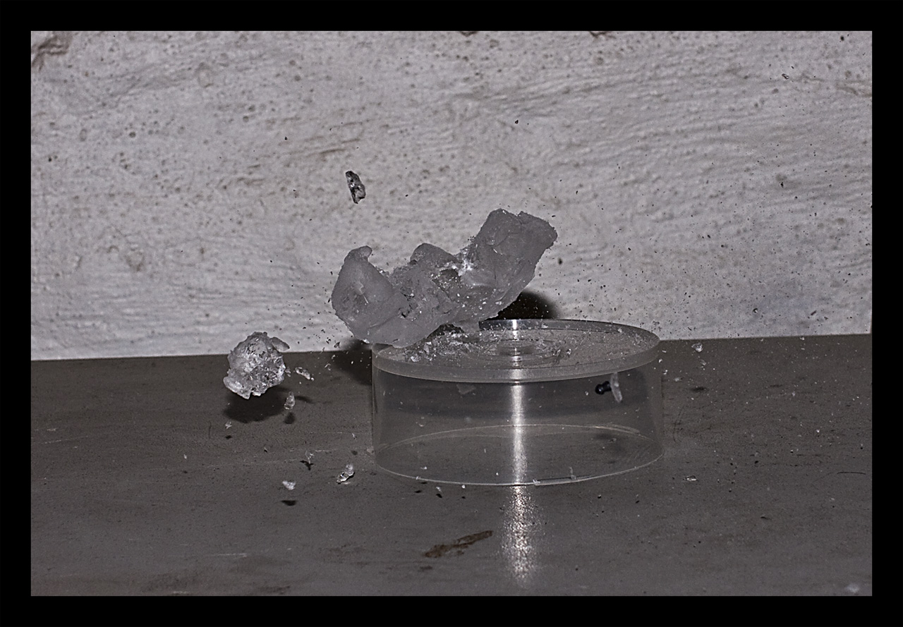

Da fikk jeg den oppdaterte EKKO'en i posten i dag (post trøbbel i Bergen!) Satte opp et raskt og lite vakkert testoppsett for å se om forsinkelse funket, og alt fungerte gull :)
Legger med et vakkert (kremt) bilde av luftpistol VS isbit pent dandert på CD spindel-lokk. Bildet er tatt vha lydutløser og 2ms forsinkelse.
Da var det bare å få gjort noen skikkelige forsøk :)
