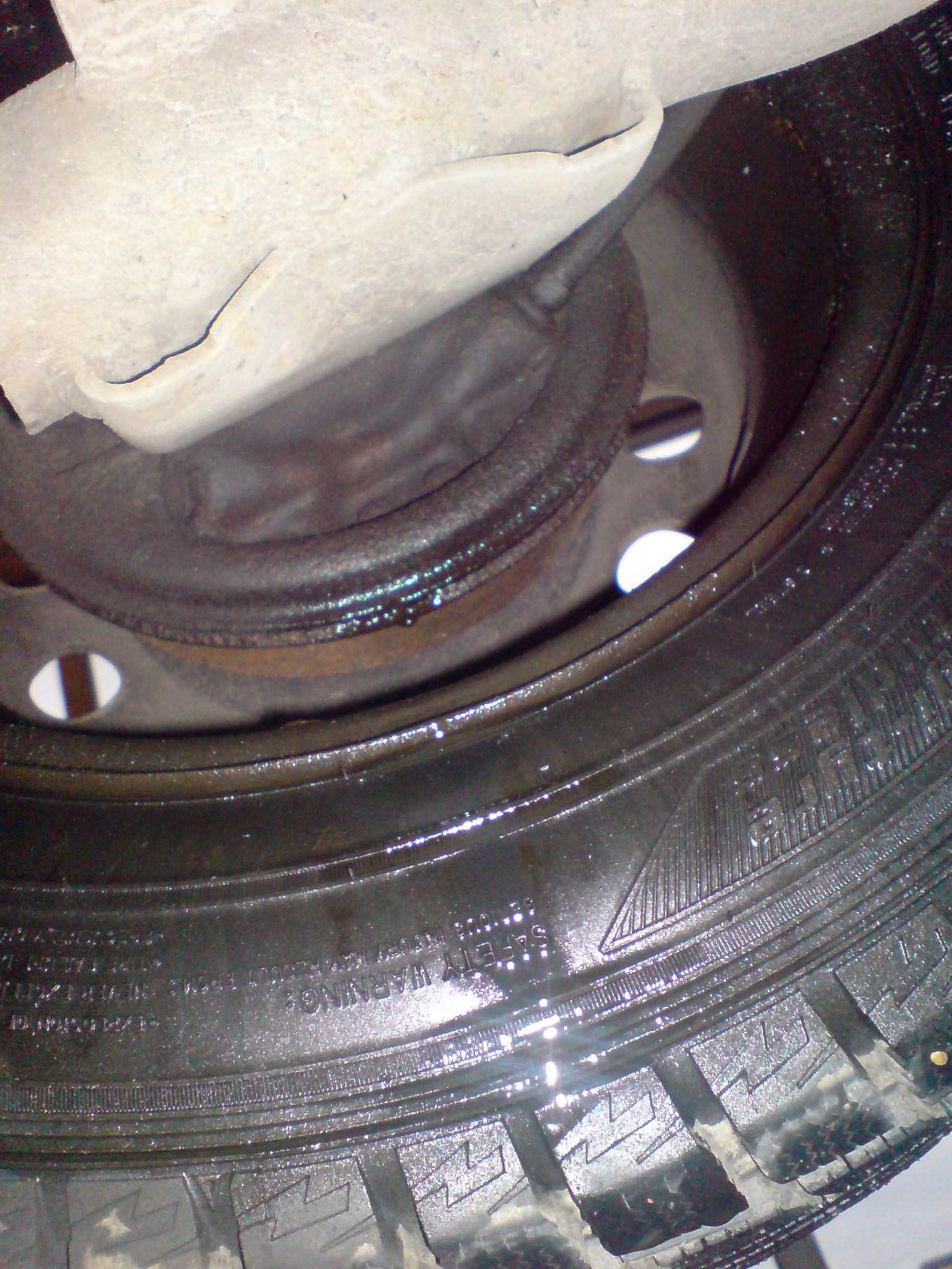

MEN jeg hadde bilen på bukk i går, og så en relativt grov lekkasje på venstre bakhjul. Jeg tørka bort på innsida av hjulet, men bare i løpet av 1-2 minutter var det en ny "dråpe" der. Er det hjulsylinderne som sitter her?
Tok til og med et bilde:
Tror dere jeg finner lekkasjen når jeg tar av de tromlene? Er det noe å ta hensyn til siden det er hydraulikk vi snakker om?
I tillegg merka jeg at det høyre (andre) bakhjulet rulla dårlig når håndbrekket var av. Kanskje jeg burde skifte denne rulledingsen på begge sidene? :) (tilgi min elementære kunnskap!!!)

Det er hjulsylinderne som er lekk bak der. Du må skifte bremsebånd også fordi er sikkert tilgriset.
Om hjulet ruller dårlig, så heger enten håndbrekket på, ellers kan det jo også være hjullager som du kaller rulledings.
Det kan jo være greit å ta full overhaling av tromlene nå. Nye hjulsylindre, bremsebånd, monteringsset og eventuelt selve trommelen om de er urunde/for mye slitt.
Husk å få luftet skikkelig etterpå. Kan være greit å skifte bremseveska helt i begge hjul.
