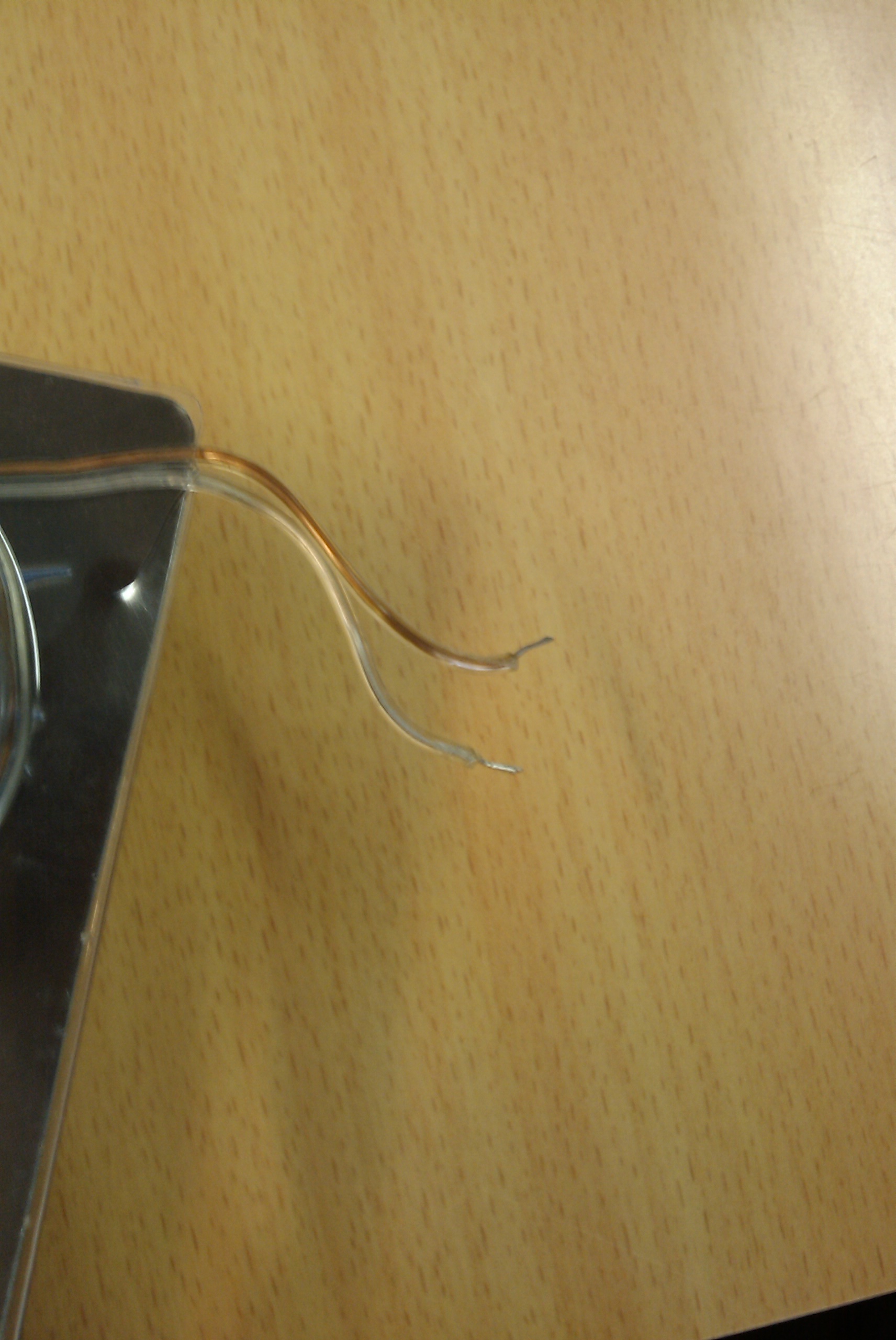

Har kjøpt meg en led-strip som jeg vil ha kobla inn i stikkontakta mi hjemme, og utgangspunktet er de to kablene på bildet. Led-stripsen er på 12 volt.
Jeg tror jeg må han en omformer, men jeg er jaggu ikke sikker. Og i så fall, hvordan skal jeg få kobla den til de løse kablene?
Noen som kan hjelpe meg ut her?
Du må lage eller kjøpe en trafo.
Trafo
Veggen er ca 230v og led skal ha for eks 12v, ampere er 16 og den trenger for eks 2 osv.
http://no.wikipedia.org/wiki/Transformator
Du må også ha en likeretter som omformer elektrisk energi fra vekselspenning til likespenning, + - (innebygget i trafoen)
Ahh, ok, skjønner.
Men hvordan skal jeg få plugget de to løse ledningene mine i forhold til pluggen på den trafo, må jeg jeg kutte av selve pluggen og feste sammen kablene da?
Takk for hjelpen så langt
Ja, eller lodde de ledningene du har på en kontakt motsat av den evt trafoen.
Jeg veit jeg er virkelig hjelpeløs når det kommer til dette, men kan jeg feste kablene med en sukkerbit? Og eventuelt, bør jeg teipe igjen ledningene etterpå eller noe, for å unngå brannfare?
Du kan stikke ene ledningen oppi kontakten og teipe den andre utenfor ja.
Hva du vil så lenge den er på + og -.
Evt klippe av kontakten og sukkerbite ledningene sammen, på ene ledningen kan du kobble på en bryter.
som skrevet over deg så kan det hende du har en slik liggende allerede, fra et gammelt modem el.
Sjekk at det står ca rett volt.
