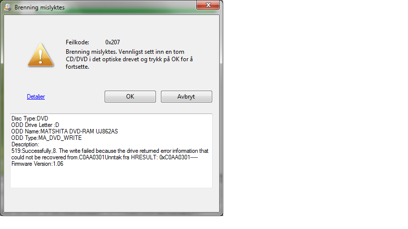

Jeg har nettopp kjøpt en ny Acer Aspire 4810TZG og har støtt på det tilsynelatende samme problemet. OS er Windows 7 Home Premium 64-bit. Under/før brenning med Acer eRecovery får jeg følgende feilmelding:
Feilkode: 0x207
Brenning mislyktes. Vennligst sett inn en tom CD/DVD i det optiske drevet og trykk på OK for å fortsette.
Disc Type:DVD
ODD Drive Letter :D
ODD Name:MATSHITA DVD-RAM UJ862AS
ODD Type:MA_DVD_WRITE
Description:
519:Successfully,8. The write failed because the drive returned error information that could not be recovered from.C0AA0301Unntak fra HRESULT: 0xC0AA0301-----Firmware Version:1.06
Problemet er sannsynligvis ikke recovery-spesifikt, siden jeg også får feilmelding når jeg prøver å brenne DVD fra andre programmer (f.eks. Windows DVD Maker, NTI PhotoMaker, ...).
Jeg har rapportert problemet til Acer support i Norge, så jeg får vel bare vente og se.
