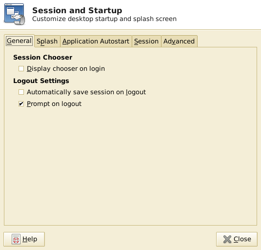

Se under Settings / Xfce 4 Settings Manager: der skal du ha et valg som heter Session and Startup.
Her kan du velge om Xfce skal lagre session automagisk, eller om du skal få et prompt om dette ved logout.
se skjermskudd under
